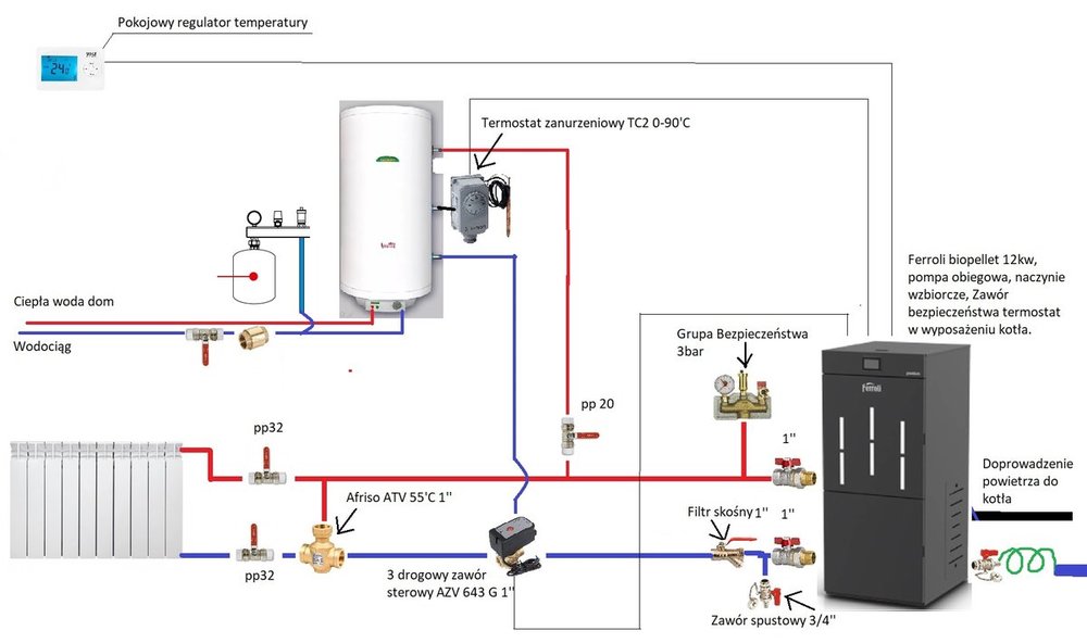

Czy jest ktoś w stanie zerknąć na mój schemat i ocenić jego poprawność ewentualnie nanieść poprawki.
Dane:
Stary dom z 1936r powierzchnia okolo 50m2, 5 grzejników aluminiowych, zakupiony kocioł ferroli biopellet pro 12 kw

Na pewno nie w takim formacie, daj w jpg albo innym widocznym w poście od razu.
Do czego ma być ten termostat zanurzeniowy w bojlerze?
Tu chyba o czujnik temp CW idzie, ale warto to poprawić.
Brak naczynia przeponowego ZW , zaw zwrotnego i zaw bezpieczeństwa na zasilaniu bojlera
Napełnianie instalacji CO nie może być na "sztywno", tam dodatkowo brak zaw zwrotnego

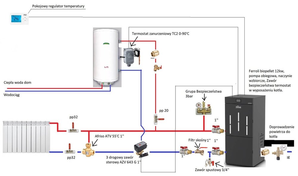

Termostat zanurzeniowy ma za zadanie informować sterownik o spadku zadanej temp w bojlerze i przełączyć obieg z co na cuw w celu dogrzania wody w bojlerze, naczynko 5l wraz z pompą i zaworem bezpieczeństwa znajduje się w kotle, wstawiłem  zawór zwrotny z zaworem do napełniania instalacji c.o na obrazku.

Chodzi o naczynie do CWU, zawór zwrotny i zawór bezpieczeństwa na zasilaniu zimną wodą zasobnika z sieci a nie do CO(to które masz w kotle)
Do napełniania instalacji nie jest też potrzeby żaden specjalny zawór. Chodzi o to żeby to połączenie nie było na stałe tylko podłączane na czas napełniania (np przez wąż ogrodowy czy przewód elastyczny do baterii czy napełniania WC)

Będziesz chciał kocioł podłączyć bezpośrednio pod rurę biorącą powietrze z zewnątrz?
Przepraszam powietrze ma być doprowadzone rurą w pobliże wlotu powietrza w kotle
Edytowane przez Piorekzip7
Ok. Tak się pytam bo można, ale będziesz miał nalot rudej w komorze.
Jeszcze mam pytanko zawór sterowy 3drogowy powinien być na zasilaniu czy powrocie ??
