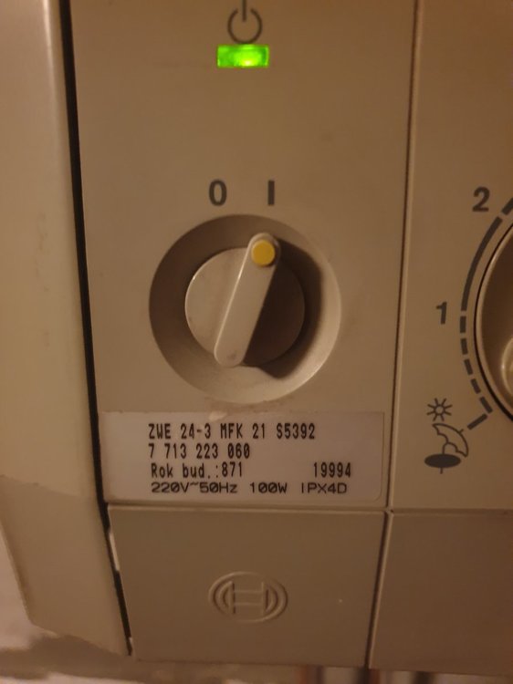

  3. Teraznkejszy kociol to junkers zwe 24-3 mfk 21 s5392 To jest obecny kociola ja chcialem z kociol z dodatkowym zasobnikiem 120 albo 140 litrow

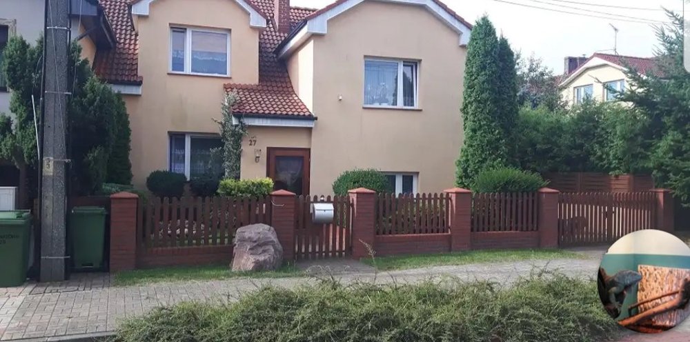

  5. Witam, przyszedl czas na wymiane 20 letniego kotla junkersa, budynek ma 214m2 powierzchni uzytkowej parter polpietro i pietro. Jest to szeregowiec z 2001 roku ostatni w rzedzie. Z jednej strony sasiadzi z drugiej sciana szczytowa. Budynek z pustaka ocieplony stytopianem 10cm miedzy poddaszem nieuzytkowym a stropem nad pietrem welna 20cm. 2 lazidnki jedna obok kotlowni 2 na pietrze. W domu jest 9 grzejnikow . 5 osob w domu 3 malych dzieci. Kociol chcialbymkondensacyjny z zasobnikiem. W domu posiadamy rowniez kominek bez zadnych rozprowadzen jest on na parterze w salonie, uzywamy podczas wiekszych mrozow. Czy wystaczy 20kw czy lepiej wziasc 24kw I czy termet ecocondens z zasobnikiem 120l bhlby dobry Czy np bosh ecodens 20kw z zasobnikiem 120l
