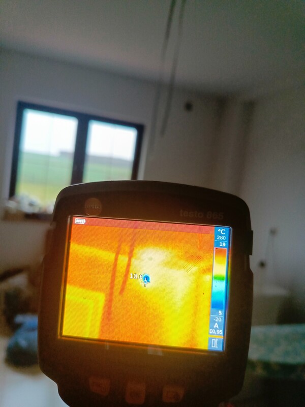

Na zdjęciu poniżej jest nie ocieplony fundament z okienkiem do piwnicy i ocieplona ściana. Widać ucieczkę ciepła poprzez mostek termiczny spowodowany stropem nad piwnicą.
Nie mam.
Stropem nad piwnicą...
Równo z listwą startową ocieplenia. Gdzie powietrze ślizgające się w górę ściany ogrzewa od spodu tę listwę.
Niemożliwe ?
Chciałbym coś ustalić. Otóż zdjęcia termowizyjne nie ukazują ucieczki ciepła. Pokazują TEMPERATURĘ fotografowanej powierzchni. A to zasadnicza różnica, pozwalająca lepiej zrozumieć termowizję. HS
Emus będę uszczypliwy, bardzo cienki masz ten strop nad piwnicą
Na zdjęciu nie widać grubości stropu tylko ucieczkę ciepła.

W dniu 19.02.2011 o 18:34, heso napisał(a):
Dobrze, że to "wchodzi" dałeś w cudzysłów, bo jeszcze ktoś mógłby uwierzyć, że zimno naprawdę wchodzi.
A ono zawsze tylko sp.....ala w jedną stronę- od ciepłego do zimnego.
Przy okazji małe pytanko dla rozgrzewki- jak myślicie? - gdyby tak w tym zimnym narożniku wywiercić otworek na zewnątrz
(na pole) to to miejsce zrobi się jeszcze bardziej zimne, czy na odwrót- cieplejsze na zdjęciu termowizyjnym ?
(mówiłem, że może nie być tak łatwo.)
U mnie w pralni kratka wentylacyjna, zimno wpada do środka
Witaj kolego @Stasiak na forum Info-Ogrzewanie.
Poruszyłeś temat z przed prawie 14 lat.
Godzinę temu, Stasiak napisał(a):
U mnie w pralni kratka wentylacyjna, zimno wpada do środka ,,,,
To jest normalne zjawisko fizyczne.
Powietrze o dużej gęstości (ciężarze właściwym) wdziera się do budynku wszelakimi dostępnymi otworami (dziurami) w sposób niekontrolowany.
Jak masz dostęp do tego ciekawego przyrządu, to znajdź teraz gdzie (przez jakie dziury) wypychane jest z budynku powietrze o niższej  gęstości (cieplejsze).
Za sto punktów -
Wszystkie okna w domu i drzwi są szczelne lub bardzo szczelne, powietrze które wywiewane jest kanałem wentylacyjnym w innej części domu musi gdzieś wlecieć do domu.
Wpada one najczęściej najkrótszym dostępnym kanałem o najzimniejszej powierzchni.
Wygrałem ?
ps. to jeden z powodów dla których w nowych energooszczędnych domach obowiązkowo powinno stosować się rekuperację
Edytowane przez szakallo
17 godzin temu, szakallo napisał(a):
Wygrałem ?
Nie zupełnie.    O takiej rzeczy trzeba pomyśleć w trakcie budowy czy remontu, rozprowadzając kanały wentylacyjne "nawiewne", którymi powietrze będzie zaciągane do wewnątrz..    Powietrze wpadające trzeba oczywiście wcześniej "podgrzać" by nie schładzać pomieszczeń, prowadząc taki kanał pod ziemią (np. gwc żwirowe czy rury rehau), bądź przez pomieszczenia techniczne ( np. piwnica ) gdzie panują temp dodatnie.  System taki działa na zasadzie różnicy temperatur ( temp w domu & temp na zewnątrz ).  Jednak w okresie wiosna-lato-jesień działa baaardzo słabo bądź w ogóle.   No chyba, że by to pchnąć wentylatorem.  Jednak wtedy to już rzeczywiście lepiej reku.
Generalnie temat zlany przez architektów, budowlańców i całą masę ludzi związanych z branżą.   Inwestor w ostateczności i tak będzie miał nawietrzaki w oknach :-)))))
Ps. dawno temu wyczytałem gdzieś na duńskim forum, że u nich każdy domek ma niezależne doprowadzenie świeżego powietrza do pomieszczeń, z racji właśnie szczelności i występującym podciśnieniu przy grawitacji bez nawiewu.
