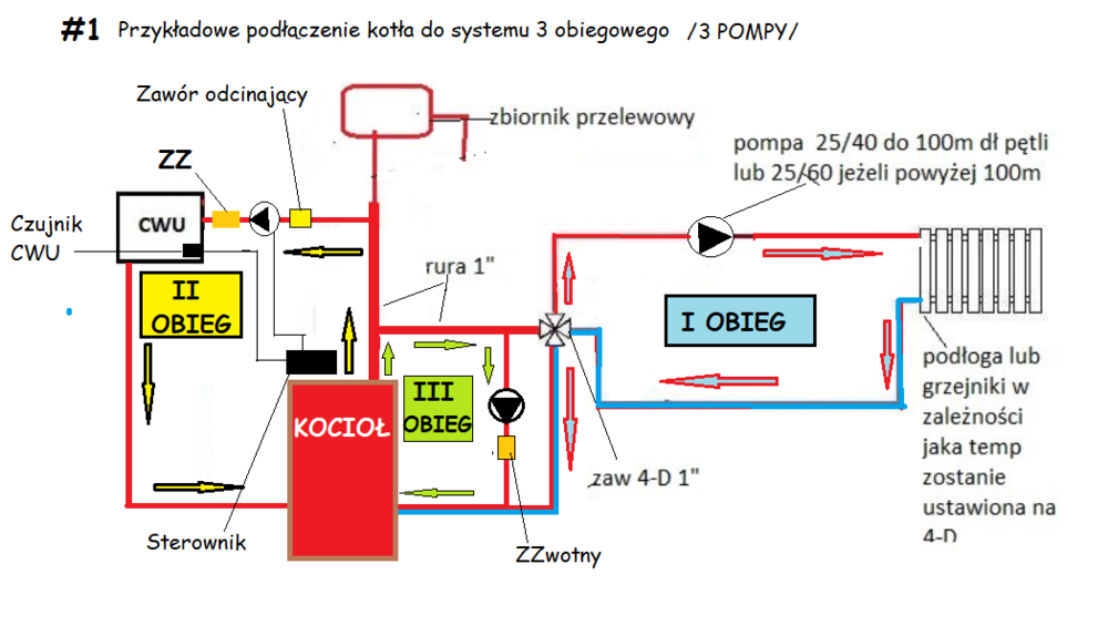

  • Jak jest zaw 4-D to ta druga pompa ( przy kotle ) tylko szkodzi,  Pompa powinna być zamontowana między zaw 4-d a powrotem kotła
  • 1 schemat jest nie prawidłowy. Jak masz 4d to pompę dajesz na powrocie z 4d do kotła.
  • Zawór 4d i rura musi być min 5/4 na kotle 9kW w takim schemacie -sprawdzone doświadczalnie. Tu kocioł większy, więc ...

Po co jest zawór 4d, jeśli zasilanie i powrót z kotła spięty jest pompą przewałową?
Albo zawór 4d i duże średnicę na krótkim obiegu, albo pompa przewałowa i zawór 3d.
Nie będę opisywać... schematy są czytelne i zrozumiałe. Każda pompa ma swoją "robotę".Pozdrawiam
A drugi nie zadziała z powodu za małej średnicy zaworu i rur.
No dobra, a na zasilaniu pompa i druga pompa na powrocie na z 4d do kotła ? coś mi nie pasuje...
Zgoda. Każdy obwód powinien mieć swoje wyjście z kotła, jak na RBR-K. W tej głównej, średnica powinna mieć 2 cale...
Edytowane przez dino49
@dino49 jedna pompa na obigu kotłowy, która poprawia temperature powrótu. No a druga na obiegu instalacji która ogrzewa Ci dom
Edytowane przez Kazio321
Tak jak napisałem, w pierwszym swoim poście... Podtrzymuję. Koledzy mają rację 1-ka to BZDURA TOTALNA!
Zostaw pompę przewałową i daj trójdrożny. Albo zdemontuj tą przewałową, i załóż na powrocie z 4d. Będziesz miał prościej.

Wrzucam prawidłowy schemat... przekonaliście mnie po obejrzeniu działania zaworu 4-d. Okazuje się, że pompa na powrocie pobiera większą ilość ciepłej wody... Muszę po sezonie grzewczym dokupić pompę kotłową, jaką pompę proponujecie ?

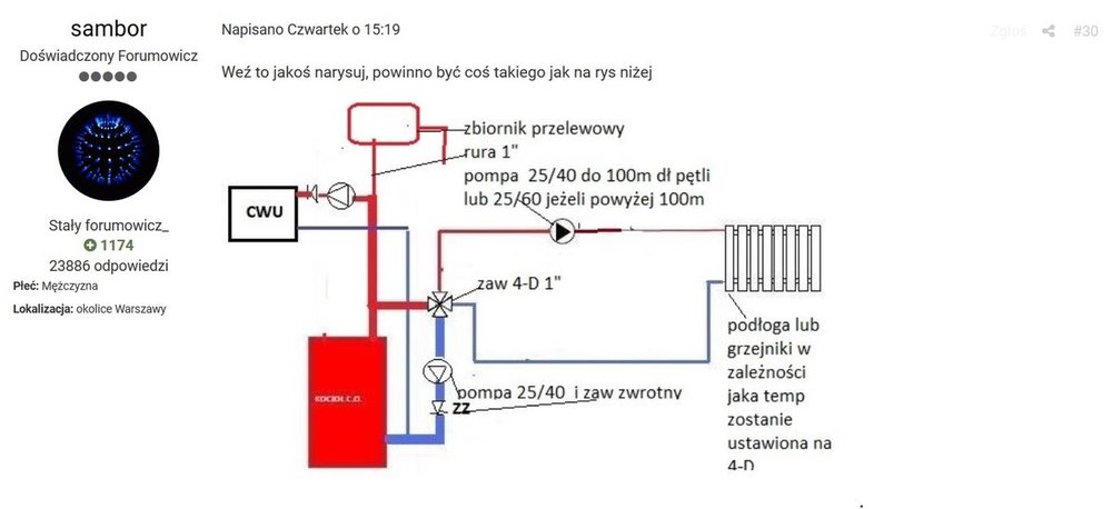

Ten schemat nie jest prawidłowy - porównaj go ze schematem z mojego postu #30 , z którego się na początku śmiałeś.
Ej chłopie - widać że coronavir mocno ci dopieka.
Nie jest prawidłowy ? przecież schemat od Ciebie skopiowałem, tylko namalowałem elegancko... Balona ze mnie nie zrobisz..hehe

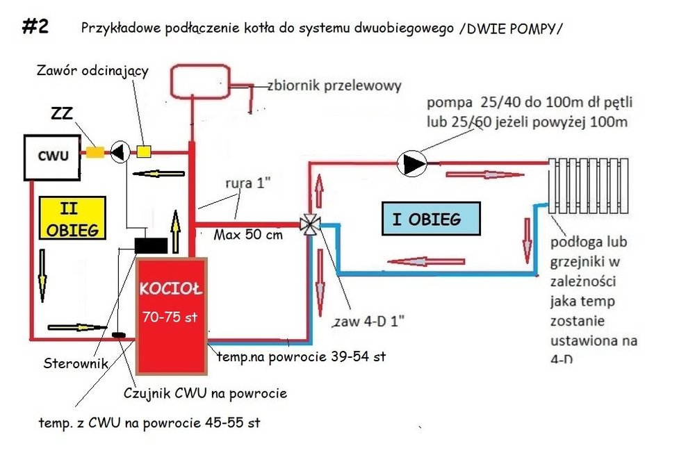

Ja się nie śmieję, tylko prowokuję...  Faktem jest, że czujnik CWU mam zamontowany na powrocie, bo nie mam na powrocie pompy kotłowej.  Po sezonie się zmieni..

Nie do końca, nie ma np zaworów zwrotnych, ale ty wiesz że ich nie potrzeba, wiec ich nie rysujesz.
Pisałem - zacznij od młotka!
I nie pytaj dlaczego!

Czy ten ZZ za pompą, która jest na powrocie z zaworu 4D jest potrzebny?
Jak przerabiałem u siebie i montowałem pompę na powrocie, to nawet o tym nie wiedziałem... Zresztą nie miałbym miejsca aby upchnąć jeszcze tam ZZ... Zamontowałem pompę bez zaworu. Działa tak już bodajże 3-ci rok.
Takie oto pytanko :)
Jest potrzebny aby wyda tłoczona przez pompę CW szła w kocioł a nie zakłócała powrotu z zaw 4-D
W tym układzie są potrzebne 2 ZZ - na obiegu CW i powrocie do kotła, za 4-D nie potrzeba.

Wiem, że jest potrzebny, no nie namalowałem...  Mogę jeszcze domalować, a mnie chodziło o prawidłowe montowanie pompy, czy przed zaworem 4-d na zasilaniu, czy za zaw. 4-d na powrocie...

i to powrocie do kotła a nie powrocie z CO

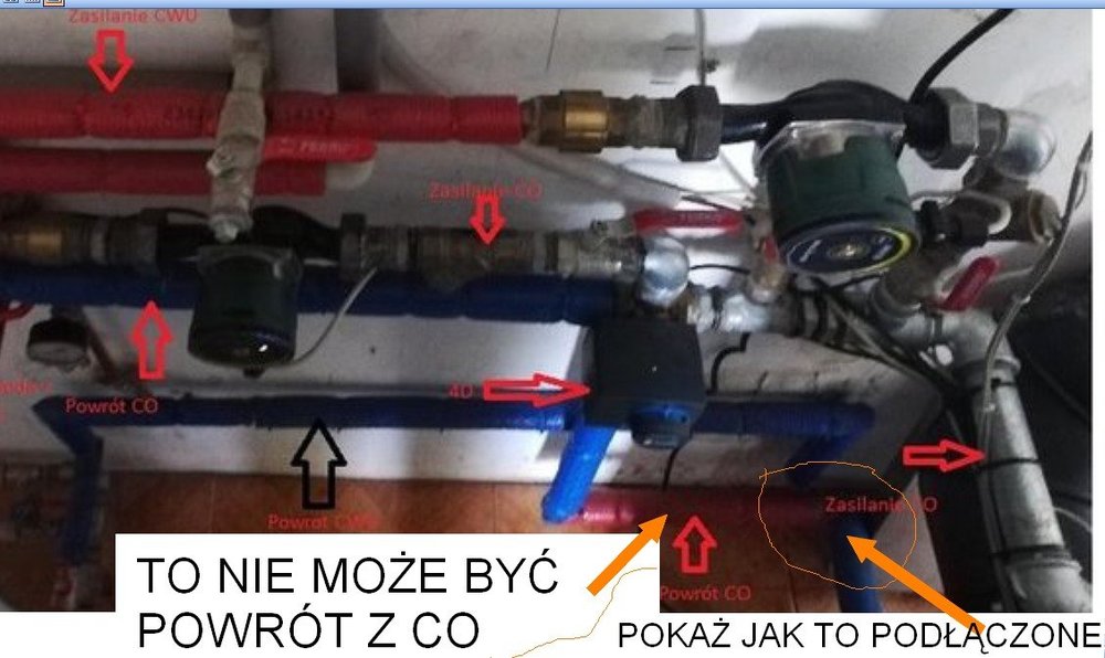

@neoo1981  nie odpowiedziałeś na pytania z postu#52 - rysunek
Jeszce raz wrzucam schemat... przyjrzyj uważnie
