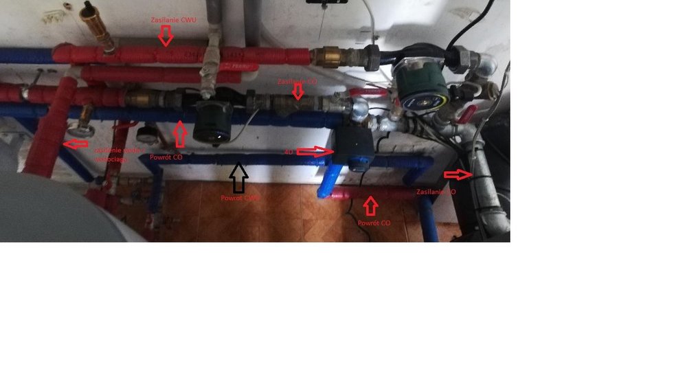

  • Jak jest zaw 4-D to ta druga pompa ( przy kotle ) tylko szkodzi,  Pompa powinna być zamontowana między zaw 4-d a powrotem kotła
  • 1 schemat jest nie prawidłowy. Jak masz 4d to pompę dajesz na powrocie z 4d do kotła.
  • Zawór 4d i rura musi być min 5/4 na kotle 9kW w takim schemacie -sprawdzone doświadczalnie. Tu kocioł większy, więc ...
pompa do CWU jest zamontowana przed zaworem 4D czyli (pomija zawor 4D )
wlasnie podniosłem tempzałączenia  pompy ochrony powrotu na wyzsza i zobacze jak bedzie sie zachowywac
Ok i ta pompa dodatkowa musi być na tym pionowym, niebieskim odcinku na powrocie z 4-D.

A nie lepiej jak na rysunku... czujnik CWU zamontować na powrocie ?
Prawidłowo!
Ale gdzie masz wpięte to naczynie? - zaznacz na fot
Czujnik ciepłej wody ma być w baniaku, na powrocie czujnik powrotu na kocioł?

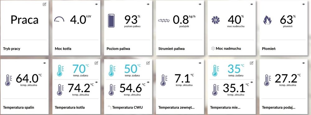

Na zasilaniu mam ustawioną na 70 st, a na powrocie poprzez bojler 50 st

Podgląd pracy mojego kotła

Z korzystałem porad minertu.eu z forum murator z przeniesieniem czujnika CWU do powrotu... wypróbowałem... i działa ! Pozdrawiam

Nic się nie stanie, możesz dać i nie będziesz dławił, oczywiście wtedy pompa musi pracować
Pytanie brzmi...
Po co jest zawór 4d, jeśli zasilanie i powrót z kotła spięty jest pompą przewałową?
Albo zawór 4d i duże średnicę na krótkim obiegu, albo pompa przewałowa i zawór 3d.
