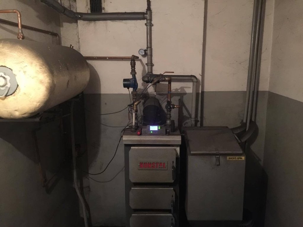

Załączam też zdjęcia instalacji przy piecu i proszę o pomoc.

Czy kocioł jest czyszczony regularnie , drożny komin czopuch , czy został zmieniony opał , jaki tam jest palnik ekoenergia ? sprawdzić szczelność korony palnika , jakies zdjęcia palnika podczas pracy ,  to ze sie zle pali to juz wiemy , ale mozna zobaczyc jak zle

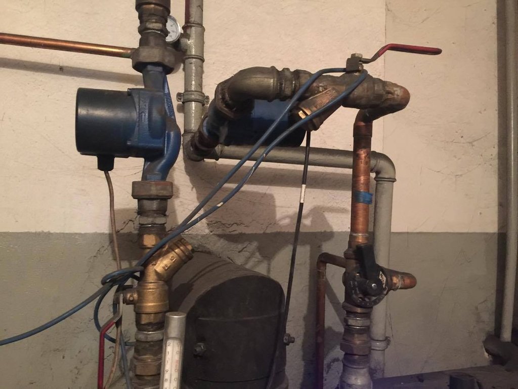

A ten zawór 3D to WITA  ?  , to jest  chyba na  0 -zamknięty daj na 6 - max i zobacz czy rura za pompą się robi ciepła  . no i czy czyszczone były filtry przed pompami , choć brak zaworów za pompą CO może być problemowe

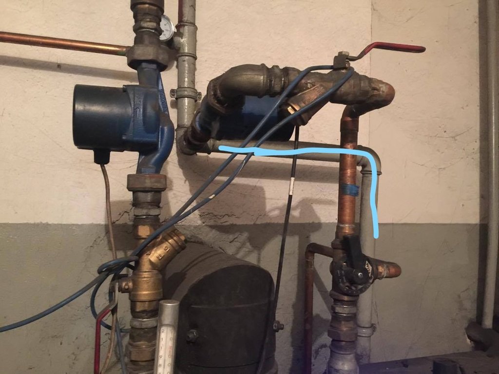

Co to za rura zaznaczona na niebiesko , czy to wychodzi ze sciany  i jest forum.thumb.jpg.eae705b5df188934bba0c216b7a6773b.jpg to jest powrót z instalacji ? t
Ta rura która zaznaczyłeś z jednej strony wychodzi ze ściany gdzie zaznaczyłem "niebieskim" kółkiem, a z drugiej strony w ściane gdzie jest "czerwona" strzałka. Obok jest rura zaznaczona "zielonym", z której wylatuje woda gdy dopuszczam ją do instalacji domu przy rozpalaniu pieca.
Nad tą rurą i termometrem  gdzie zaznaczyłem tez "niebieskim" kólkiem jak mniemam jest odpowietrznik? Czy może podziałać cos z nim, bo tak naprawde chyba nigdy go nie tykałem.

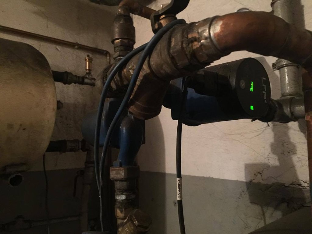

Z boku pompy w osi wirnika jest srebrna nakrętka  do odpowietrzania pompy , poluzuj ją tak aby z niej poleciała woda

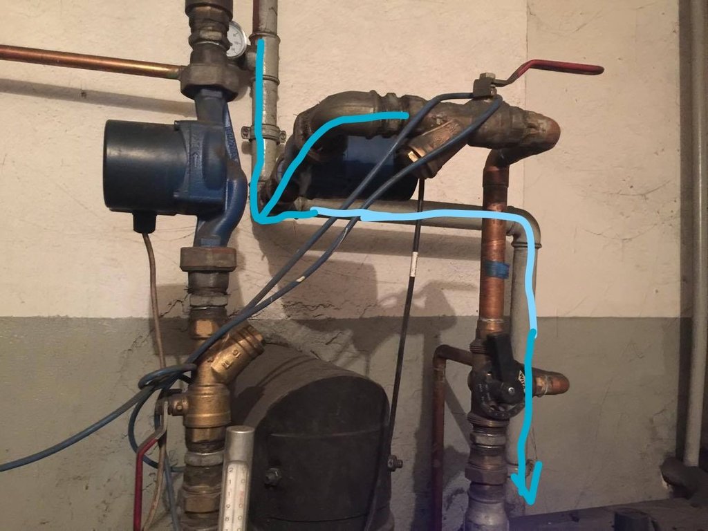

W sprawie rur to chyba się nie dogadaliśmy , spróbuje jeszcze raz .
Czy rury zaznaczone na niebiesko są ze sobą połączone ?  jeśli tak to gdzie idzie rura zaznaczona na końcu  strzałką

Właśnie w tym rzecz że ta pompa CO nie ma takiej nakrętki do odpowietrzenia. Taką nakrętkę posiada pompa CWU obok, ale ją już odpowietrzałem.
Tak, te rurki są połączone, a ta rura co zaznaczyłeś strzałką zawija za podajnikiem i wchodzi tam w ściane.
spróbuj puknąć w ten zawór zwrotny za pompą , może on gdzieś  blokuje , ten odpowietrznik sprawdz czy naciskając poleci z niego woda , ewentualnie mozesz delikatnie go odkręcic jakby byl zepsuty .

Witam ewidentnie źle ustawiony zawór, czy nikt tego nie widzi, a może ja mam coś z oczami .Kolego ustaw dźwignie zaworu w poziomie dłuższym konsem w prawo do tej odnogi, wtedy zawór jest otwarty na max. W obecnym położeniu blokuje przepływ w górę i kieruje w tą odnogę w bok czyli chyba tą rurą w dół do powrotu. Zmień położenie i daj znać czy pomogło. Pozdrawiam.
Przecież już mu było pisane żeby to zrobił ,    ale autor nie wykonuje tego co sie mu radzi
Chodzi o czerwony zawór przy pompie CO, czy o zawór WITA. Bo jeśli chodzi o zawór WITA to właśnie w takiej pozycji jak jest teraz ustawiony jest na max czyli 6.
kilka postów wyzej napisałem Ci żebyś ten zawór ustawił na 0 , 3, 6  po kazdym przestawieniu odczekał 5min i sprawdził czy zmienia sie temp na tym termometrze , czy zrobiłes to ?
tak robiłem na kazdym ustawieniu i odczekiwałem,bez rezultatow, temp na termometrze nie przekracza 40 stopni. na razie ustawiłem na 0 tak jak kolega mowil i tak zostawie.
Pompę LFP odpowietrza się przez nastawienie pompy na III bieg - najbardziej po lewej stronie na wskaźniku i odczekanie 10-20min jej pracy.
