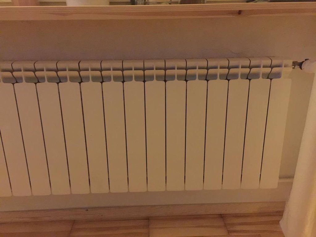

  1. Grzejniki w całym domu mam takiego typu, przeważnie po 20 żeber, nigdzie nie ma żeliwnych, ale o ich pojemności ani ilości wody w instalacji to dalej nie bardzo mam pojęcie. Czujnik CO włożony jest w specjalne miejsce na górze kotła, tam gdzie jest od początku zamontowaniu kotła. Gdzieś kiedyś przeczytałem że można zrobic tej czujce "kąpiel w lodzie" żeby skalibrowac jej czujnosc ale nie wiem czy to jakis pic na wode i tego nie zrobilem. Tak,korona będzie wymieniona, ale szukam jeszcze jakichś optymalnych rozwiazan zeby to wszystko grało. o wymianie korony uszczelnie ją żeby lewe powietrze nie uciekało.

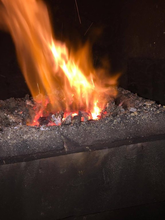

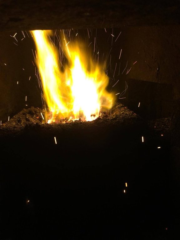

  2. Przekręciłem ten zawór 3d, temperatura spadła od razu do 35* i będe korygował tak jak mówisz. A z tym zładem wody określisz mi bliżej co mam poprzez to rozumieć? Tym domem zajmuje sie od całkiem niedawna i nie wszystkie rzeczy o tej instalacji wiem, także dobrze żebym dokładnie zrozumiał o co Ci chodzi. Tu zdjęcia jak to się pali, płomień jest calkiem duzy i w kotle "namacalnie" jest bardzo gorąco.
  3. Panowie, mam jeszcze jedno pytanie, czy ta pęknięta korona palnika jest głownym winowajcą tego że temperatura na piecu jednak dalej nie przekracza 40 stopni? Jest już gościu co ma to wymienić na dniach, ale czy jest może cos jeszcze co moglbym sprawdzic/zmienic/wyczyscic itd itp, bo nie powiem na dworze coraz zimniej a w domu chłodno choć piec chodzi ?

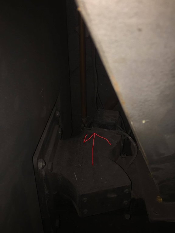

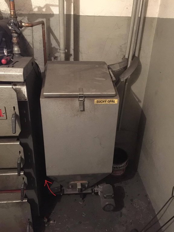

  6. zmienie proporcje na 1:5 i zobacze czy to przyniesie efekty. A z tą osłoną to tylko pogratulować "fachowcom" ktorzy montowali i mi ktory tego nie widział. Teraz tylko ustawić optymalnie czasy i zostawiam na razie ten temat póki znowu coś bedzię nie halo, dzięki Panowie! A co do przysłony na dmuchawie też śmieszna historia (dla mnie nie bardzo) ale przy zakładaniu pieca, zamontowali ją tam z tyłu za podajnikiem gdzie szanse dojścia tam są znikome i dojść do niej moge tylko tu od przodu "na czuja".

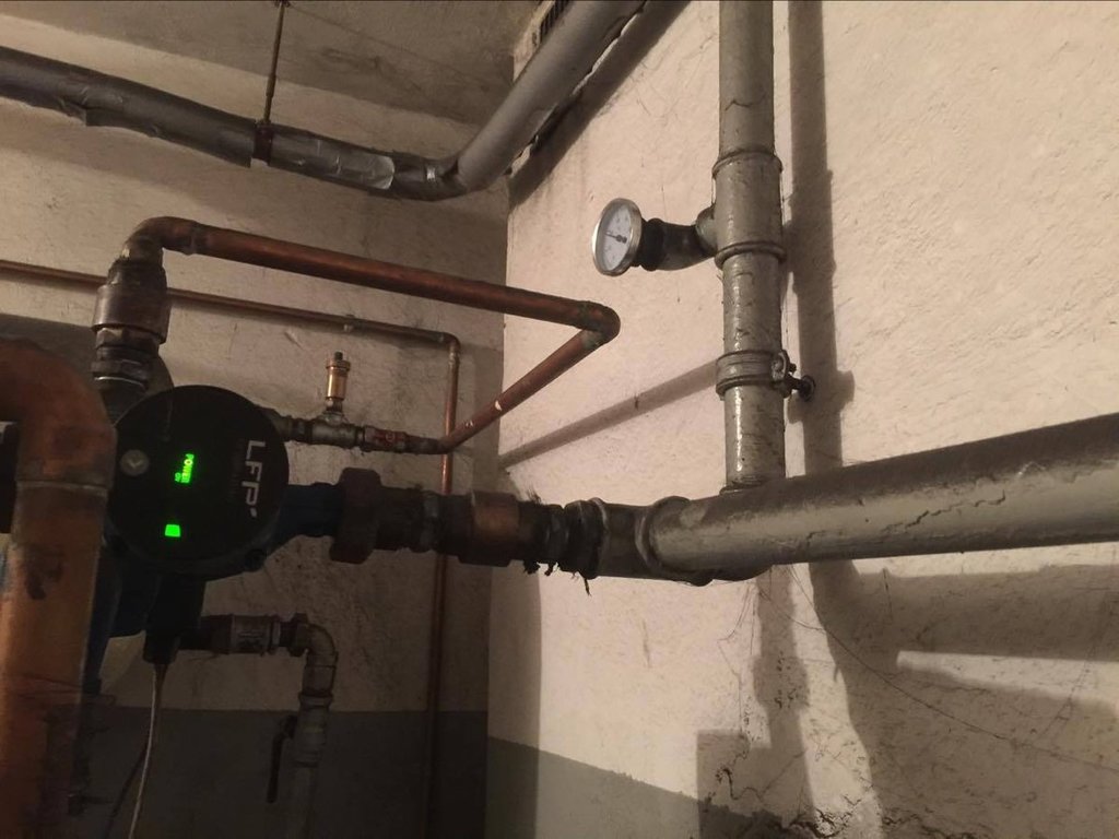

  11. Chodzi o czerwony zawór przy pompie CO, czy o zawór WITA. Bo jeśli chodzi o zawór WITA to właśnie w takiej pozycji jak jest teraz ustawiony jest na max czyli 6.

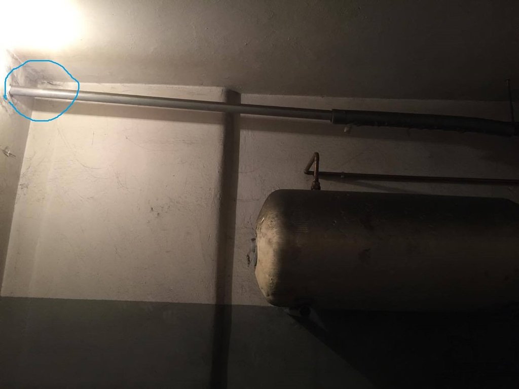

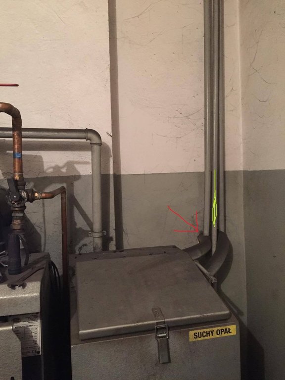

  12. Właśnie w tym rzecz że ta pompa CO nie ma takiej nakrętki do odpowietrzenia. Taką nakrętkę posiada pompa CWU obok, ale ją już odpowietrzałem. Tak, te rurki są połączone, a ta rura co zaznaczyłeś strzałką zawija za podajnikiem i wchodzi tam w ściane.

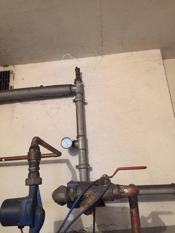

  13. Ta rura która zaznaczyłeś z jednej strony wychodzi ze ściany gdzie zaznaczyłem "niebieskim" kółkiem, a z drugiej strony w ściane gdzie jest "czerwona" strzałka. Obok jest rura zaznaczona "zielonym", z której wylatuje woda gdy dopuszczam ją do instalacji domu przy rozpalaniu pieca. Nad tą rurą i termometrem gdzie zaznaczyłem tez "niebieskim" kólkiem jak mniemam jest odpowietrznik? Czy może podziałać cos z nim, bo tak naprawde chyba nigdy go nie tykałem. A co do temperatury na termometrze za pompą CO, to przy każdym ustawieniu zaworu 3D temperatura nie przekracza 40 stopni.
