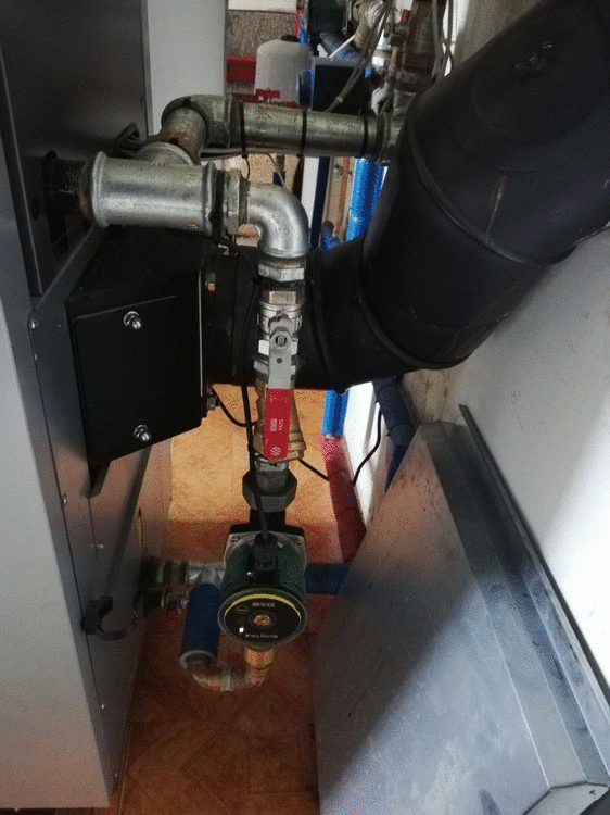

Mam zrobioną ochronę porotu w kotle ES 15 DEFRO  , ale mimo zrobionej przeróbki nadal pojawia sie komunikat o zbyt niskiej temperaturze powrotu - ma ktos moze jakis pomysl jeszcze na ustawienia sterownika aby ten problem rozwOchrona.thumb.gif.d4c29e8a7b6d3ff16fdbf3ed300bff37.gifiazc???

  • Jak jest zaw 4-D to ta druga pompa ( przy kotle ) tylko szkodzi,  Pompa powinna być zamontowana między zaw 4-d a powrotem kotła
  • 1 schemat jest nie prawidłowy. Jak masz 4d to pompę dajesz na powrocie z 4d do kotła.
  • Zawór 4d i rura musi być min 5/4 na kotle 9kW w takim schemacie -sprawdzone doświadczalnie. Tu kocioł większy, więc ...
Jaka masz temperaturę tego powrotu że Ci ten komunikat wyskakuje?
Czujnik czysty i wciśnięty do końca?
potem oczywiscie temperatura rosnie , ale prawie za kazdym rozpaleniem  mam taki komunikat mimo zrobionej ochrony kotla przez dodatkowa pomke jak na zdjeciu
Ale nie wysunął się z tulejek, dopchnij do końca, powinien być przy rurze powrotnej. Instalacja dziwna, ale 38C to i tak mało.
A ile masz na zasilaniu?

kociol ustawiony na 62 stopnie , pomki od CO i CWU uruchamiaja sie przy 50 stopniach a dodatkowa "obiegowa" do chrony kotła 40 stopni

Na zdjęciu ten krótki obieg to u góry zasilanie a na dole powrót ?

No to jakoś dziwnie nisko te zasilanie. Sprawdź ręką czy powrót jest letni czy gorący jak zasilanie. Masz krótki obieg jak pompa działa cały czas to rurka od zasilania i powrotu powinny mieć zbliżoną temperature

Ruka jest ciepla zblizona do temperatury zasilaniaale potem jak zalacza sie pompki CO i CWU mimo tego krotkiego obiegu komunikat sie pjawi o niskiej temperaturze powrotu ale potem juz powoli teperatura powrotu rosnie, - moim zdaniem majac zrobiona ochrone przez pomke takie komunikaty nie powinny sie pojawiac  - dobrze rozumiem ???? po to ten dodatkowy obieg aby temu zapobiec

Jezeli odbior ciepla (ciagly badz chwilowy) przez instalacje CO jest wiekszy od produkcji tego ciepla w kotle to nic z tej ochrony powrotu nie bedzie.
Ta pompka nie jest wystarczajacym elementem do ochrony powrotu. Powinny znalesc sie rowniez inne elementy. Jakie? To juz zalezy od wybranego sposobu. Co jest dalej w tej instalacji...?
jest CWU 160L  i CO dom okolo 135 m pow użyt. , pogodówka zawór 4D i to wszystko
Czyli w momencie załączenia się CO pojawia się ten komunikat? A jak wygląda regulacja temperatury CO od zasilania idzie przez jakiś zawór na grzejniki czy bez zaworu tyle ile na kotle? Masz zawory termostatyczne na grzejnikach?

Pompa powinna być na powrocie od zaworu 4d do pieca takie jest moje zdanie jako laika w tym fachu bo sam będę montował pompę kotłową bo hydraulik tego nie zrobił bo on tak nie robi
O ile ma zawór 4d na CO.
Nie każda instalacja wymaga dodatkowej pompy

jest zawor 4D z siłownikem podczas zalaczenia CO i CWU ( pompy rownolegle) kiedy woda sie w kaloryferach troche sie wymiesza ( powraca zimna woda z kaloryferów) i wtedy mam niska tem. powrotu , a w dou sterownik ktory steruje temperatura
