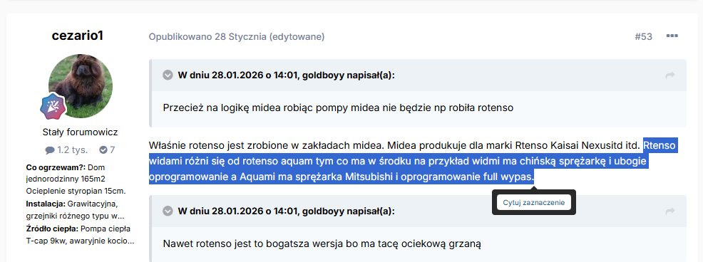

Tutaj w wątku kolega pisze o różnych wersjach.
Warto w takim razie interesować siętą Rotenso Widami?
Kolega "pitoli", nie potrafi uzasadnić wyższości sprężarki mitsubishi nad chińczykiem.
Posłuchaj kolegi  nightwatch, wybierz sobie kilka i zdecyduj. Co wybierzesz będzie dobre, celuj raczej w tanie chińczyki niż "markowe" pompy, bo są przereklamowane. Możesz sie kierować przy okazji serwisem. Heiko/Haier/Kaisai i pochodne maja przyzwoity serwis jak na "chinole"
