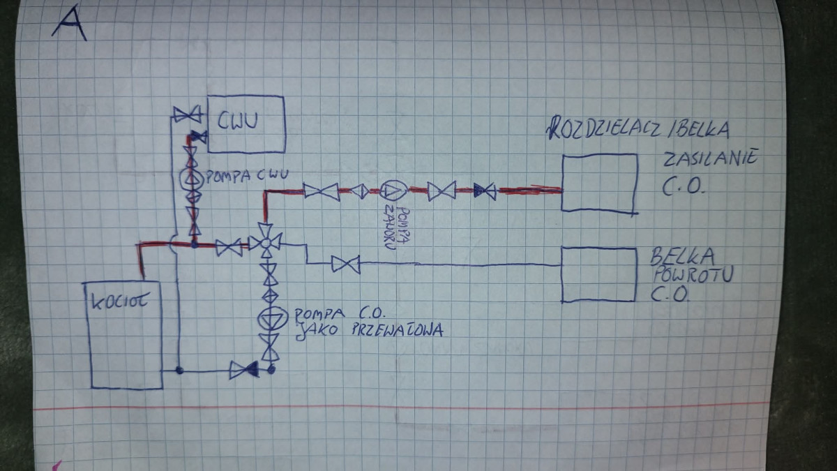

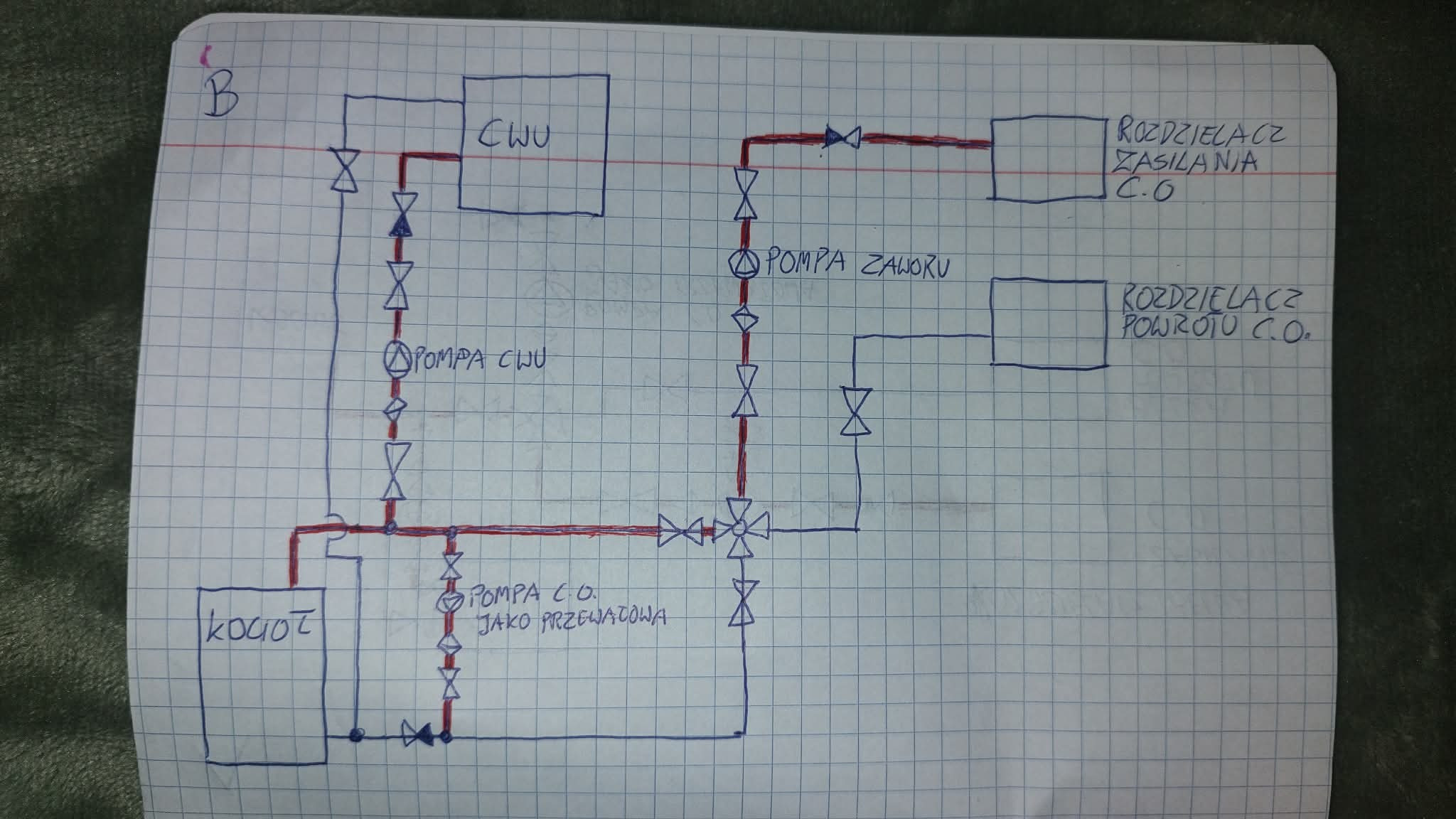

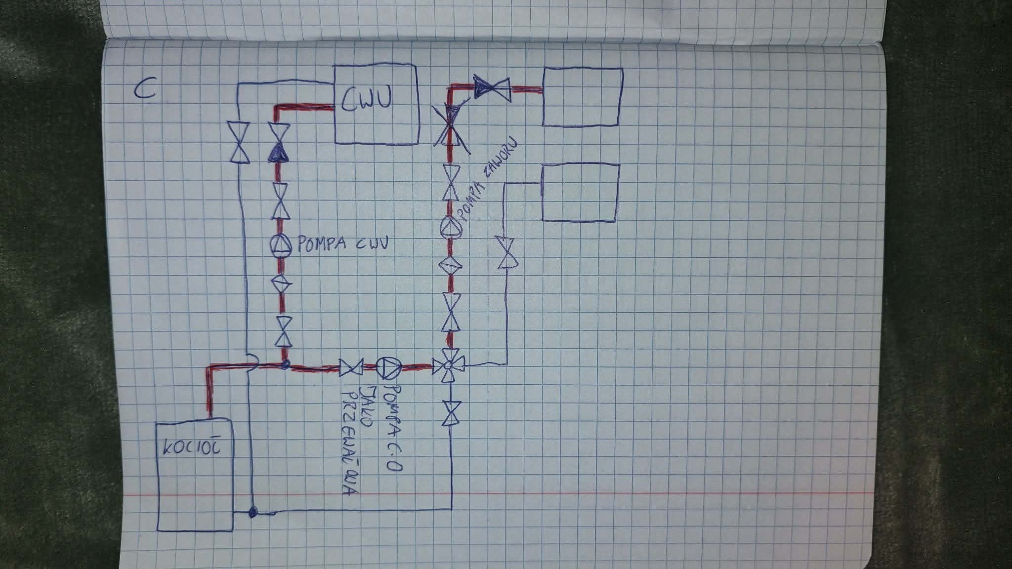

Drodzy Państwo, pozwoliłem sobie usiąść, poszukać oznaczeń dla schematów hydraulicznych i rozrysować 3 różne (mało profesjonalne schematy) umiejscowienia pompy przewałowej / krótkiego obiegu. Być może dzięki temu uda się lepiej zrozumieć, a przede wszystkim będę mógł taki schemat pokazać instalatorowi. Chociaż jak tak dalej będę dłubał i szukał informacji, to sam podłączę 😄 . Na schemacie brakuje drobnych elementów na przykład naczynia, czujników itp, ale schemat ma pomóc z poprawnym umiejscowieniem pompy i na przykład źle umiejscowionych zaworów zwrotnych (kierunkowych). Jeśli pompa nie musi pracować cały czas mógłbym rozważyć jej podłączenie przez termostat przylgowy.

Schemat pierwszy jest poprawny. Na obiegu bojlera jeśli pompa jest na powrocie z wężownicą to musi tłoczyć wodę w stronę kotła. Na belce rozdzielacza podłącz obieg podlogowki przez zawór RTL ,(jak duża ta podłogowka?). Układ zamknięty czy otwarty?
Ps. Układ z jedną pompą i ochroną powrotu przez bojler też jest poprawny, ale ma swoje ograniczenia: brak możliwości obniżenia temperatury na obieg grzejnikow, woda w bojlerze o tej samej temperaturze co w kotle, trochę większe zużycie opału, plusem jest dużo tańsza kotłownia.
