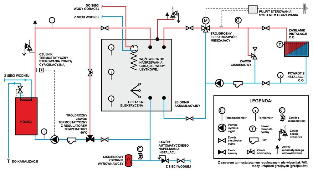

Właśnie o to miałem pytać, bo też to mnie zastanawiało co się stanie jak obie pompki będą pracować jednocześnie. Byłaby jakaś rywalizacja między sobą. Chyba, że należy wtedy wstawić sprzęgło hydrauliczne? To rozwiązuje problem?
Po co Ci jeszcze sprzęgło?? Przecież jak dasz odbiory tak, jak napisał @sambor, to będziesz miał sprzęgło w buforze :)
Jakbym nie dał odbioru z bufora podczas jego procesu grzania to wtedy jak? Jakby została zrobiona instalacja jak na tym schemacie z postu #57?
Też mi się wydaje, że jak kocioł wygrzeje się na krótkim obiegu i zacznie przepuszczać zawór termostatyczny(55-60 stopni) na powrocie to góra bufora bardzo szybko wypełni się gorącą wodą. Termometr T2 z ACT 443 to wykryje, włączy pompkę od grzejników i zacznie zaciągać gorącą wodę na grzejniki z bufora. Chyba tak to ma działać? Przynajmniej w teorii :).
Chyba, że zakładamy, że schemat z postu #57 jest niepoprawny i nie ma prawa to działać dobrze. Ja tego nie wiem, bo się nie znam aż tak bardzo co się stanie w takiej sytuacji.
To jest chyba wzorcowy, poprawny, bez błędów schemat Kalvisowy ładowania bufora i zasilania instalacji grzejnikowej kotłem na paliwo stałe. Pewnie ten schemat każdy widział, ale wkleje go siebie i do mego tematu. W tym schemacie nie wiem co to jest zawór ciśnieniowy i co on robi i co to jest zawór eksploatacyjny?
Edytowane przez emigrant
Schemat z postu 57 dziala tylko trzeba pilnowac zeby pompa na mieszaczu miala mniejsza wydajnosc od pompy ladujacej i tyle. Na mieszaczu i tak jest temp. Nizsza od tego co puszcza zawor ochrony powrotu wiec na starcie nie jest na 100 proc. Otwarty. Nadmiar ciepla. Leci w bufor. Takie uklady dzialaja we Szwabach od lat, tzn. Grupy sa miedzy kotlem a buforem. Z autopsji potwierdzam ze dziala poprawnie.
Trochę nie rozumiem co napisałeś. U mnie temperatura na grzejniki poleci 60-65 stopni i taka będzie cały czas jako obieg grzejnikowy ze stałą temperaturą w ramach możliwości bufora i kotła - na ile godzin to wystarczy. Zawory termostatyczne na grzejnikach będą redukować ciepło. W takiej sytuacji jaki powinien być zawór termosyatyczny 3D ochrony pwrotu, z jaką temperaturą otwarcia? Z tego co udało mi się wyczytać jak zamontujemy z nastawą 55 stopni to przy 55 stopniach dopiero zacznie trochę przepuszczać i dopiero o 10 stopni więcej, czyli przy 65 stopniach nastąpi całkowite otwarcie i zamknięcie obiegu krótkiego.
Bez 3d troche kicha bo straty duze, na cieplejsze dni po co taka temp. , 65 stopni na grzejniki to tez zadna przyjemnosc, poparzyc sie idzie, powietrze suche a jak termostat odetnie to wrazenie zimna... Wstaw 3d nawet bez sterowania i termometr jak kasa cisnie, z czasem silownik jakies sterowanie. Poki co recznie obnizysz na cyferblacie i nie bedziesz zalowac ze czegos nie masz. Bufor grzac sie tez bedzie wyzej.
W cieplejsze dni takich temperatur nie potrzebuję. Tylko w dni mroźne. Fakt, tutaj mój błąd logiczny. Przez cały okres grzewczy by było to 60-65 stopni a zawory termo na grzejnikach by przycinały temperaturę. Prawdopodobnie by dochodziło do częstego całkowitego odcięcia niektórych grzejników i taki grzejnik traci promieniowanie cieplne i robi się może nie zimno, ale nieprzyjemne odczucie. To dość odczuwalne przy nieocieplonym domie. Tutaj grzejnik musi grzać non-stop. Lepiej za zaworem 3D mieszać wodę na 50-55 stopni, ale za to zawór termo na grzejniku nie będzie zamykać się całkowicie. Dzięki za naprostowanie sytuacji.
