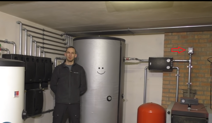

Zobaczcie co za estetyka rurowa u ruska, niczym jakieś hydro-porno ;). Nawet chyba prawidłowo dobrane naczynie przeponowe dla bufora, co @sambor? :).  BTW, co to za moda z tymi rurami stalowymi, ocynkowanymi i zaciskanymi? To teraz jakiś standard i tak nowocześnie się robi? Połączenia gwintowane idą w niepamięć? @sambor widzisz w tej instalacji jakieś rażące błędy tak na pierwszy rzut oka?

Rura prasowana stalowa ma tylko ocynk na zewnątrz, więc jest OK, a prasowanie to droga inwestycja w narzędzia , ale jak już jest praska i matryce to bardzo szybka robota, składa się na sucho i następnie prasuje.
Filmu nie mogę odtworzyć, coś z netem, ale taki film to jak zawsze reklama firmy i pokazówka jak robić
Ale w Rosji jest wszystko zarówno technika jak i wiedza, tylko cena za to 2-3x większa niż na zachodzie.

Film wreszcie ruszył - brak ZB na kotle, za dużo gołych rur w kotłowni, odpowietrznik automatyczny na ssaniu obiegu ładowania bojlera.
Grupa pompowa jest droższa niż poszczególnie elementy
Edytowane przez sambor
Chciałem tylko zwrócić uwagę na bardzo fajny mieszacz termostatyczny na górze wymiennika CWU. Proste i niezawodne działanie typu "rura w rurze" (podobnie jak w DVB) , pokrętłem ustawiamy żądaną temperaturę wody wylotowej.
Może ZB gdzieś zamontowany z tyłu kotła i go po prostu nie widać. Z tym odpowietrznikiem automatycznym na ssaniu to rzeczywiście błąd. Przez automat może być zasysane powietrze. Powinien być wstawiony po prostu separator powietrza w obiegu a na dennicy bufora automatyczny odpowietrznik.
Na Twoje oko ile cali mają te rury ładujące bufor? Nie są zbyt grube. Jak dla mnie to chyba 1 calowe, nawet nie 1 1/4. Na pewno nie 1 1/2 bo to już kawał rury i to widać.
Te rury to pewnie DN25 (1") po co większe.
U mnie na Cu28 można bez problemu przesłać z kotła do bufora ponad 25kW przy delcie około 15-20C
Trochę "trącają myszką " te pompy w grupach, u nas takie były ponad 10 temu.
Ale z drugiej strony pompa elektroniczna schowana pod styropianem potrafi nawalić od przegrzania elektroniki.
A ten zawór bezpieczeństwa musi być na kotle czy może być w innym miejscu , jak w innym to konkretnie gdzie.
Zasadniczo powinien być na źródle ciepła, ja mając 2 kotły i bufor podłączone razem to mam 3 ZB - na każdym kotle i na buforze.
Mógłby być na buforze jakby nie było grupy pompowej - tzn przy grawitacji lub samej pompie na powrocie.

Zawór bezpieczeństwa zabudowany jest nad kotłem. To są gotowe zestawy bezpieczeństwa, dostarczane najczęściej z kotłami, złożone z odpowietrznika, zaworu bezpieczeństwa i termomanometru.
