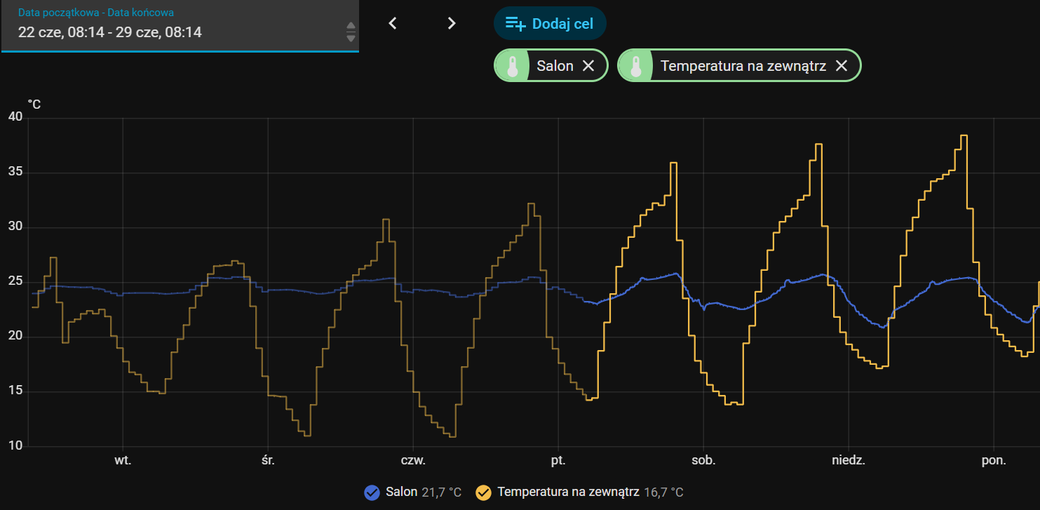

Pompa 6kW idzie na chłodzeniu ponad 5kW i 1,4kW z sieci ciągnie 😁
Ech. Jak w zimie 23 stopnie w domu, to czytamy na forum ,że kobiety marzną i trzeba do walić 25. Jak w lato 26 to tragedia, nie ma czym  oddychać i trza schłodzić do 23.
Ja ustawiłem 18 stopni na podłogę i jestem zadowolony, jest wyraźnie chłodniej. Mam wszędzie podłogówkę. Efekt najlepszy tam gdzie gres, na panelach mniej odczuwalny.
Zagadka 🙂
Jak to jest:
gdy roznica temperatur na zewnatrz (35C) i wewnatrz (25C) - jest 10C - to potrzeba 5kW
gdy roznica temperatur na zewnatrz (0C) i wewnatrz (25C) - jest 25C - to potrzeba 1-1,5kW
O co chodzi?

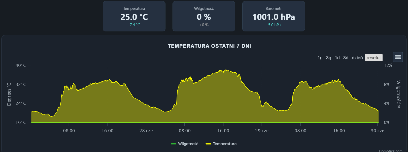

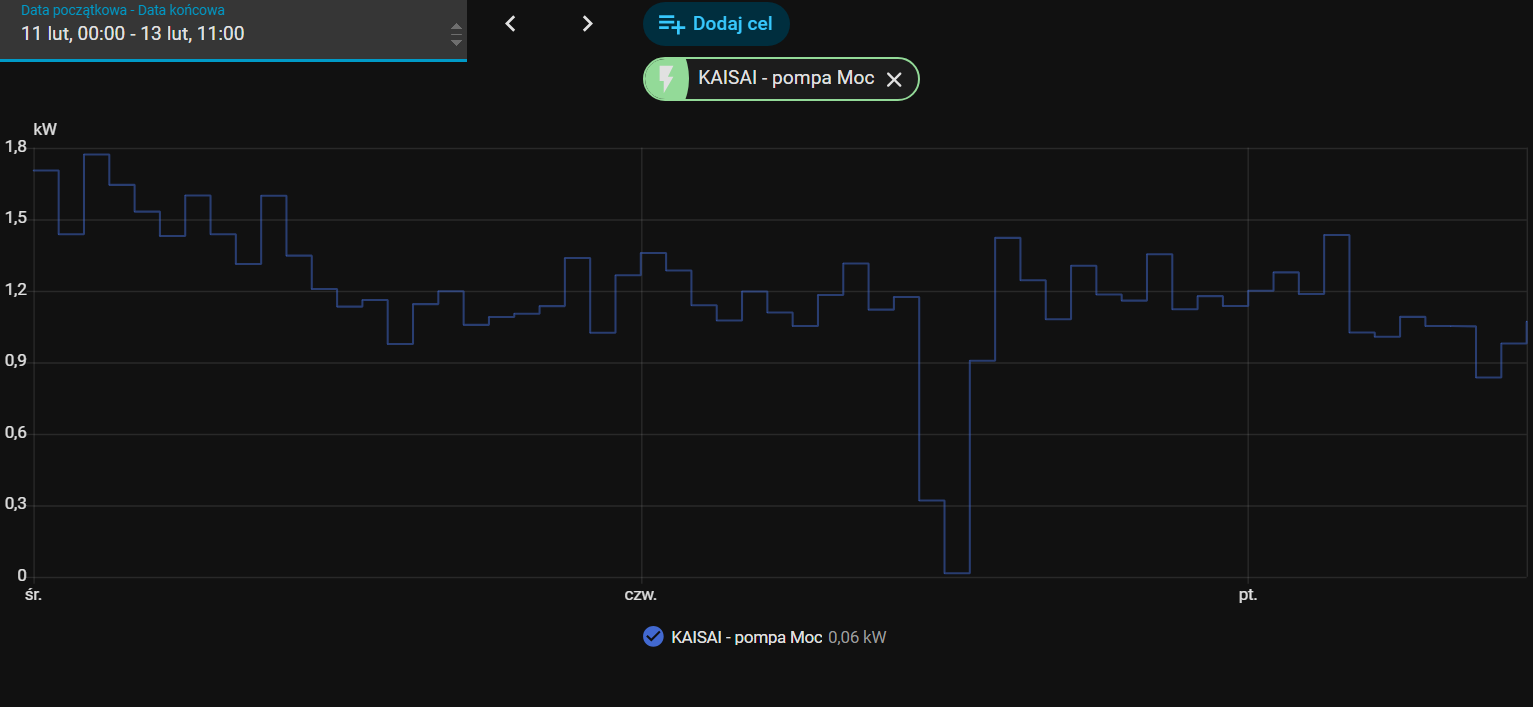

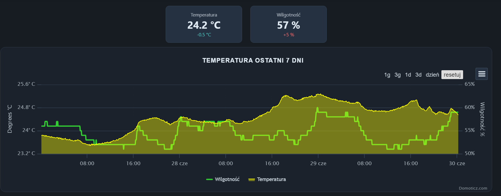

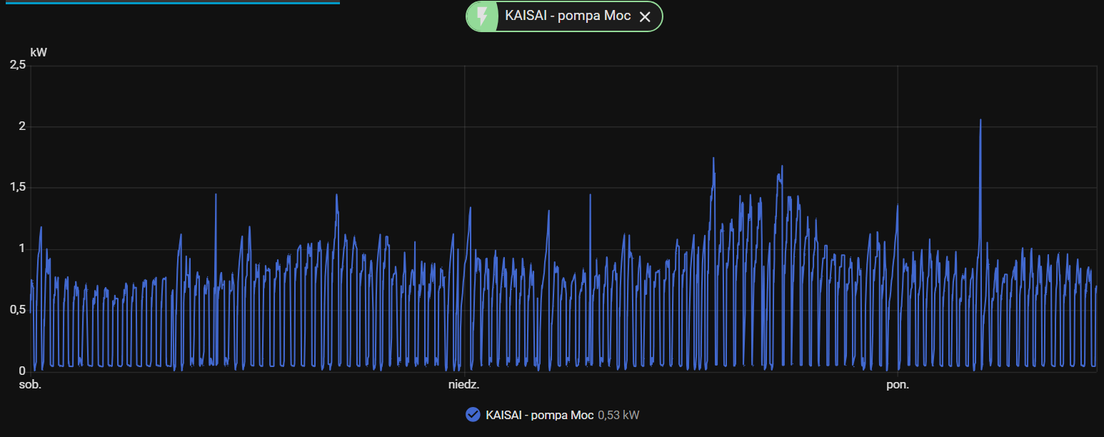

Temperatura w granicach 0*C (średnia dobowa) i pobór prądu:
Średnia temperatura w domu w tym czasie między 21 a 21,9
27-29 czerwca
Średnia dobowa na zewnątrz:
Średnia domu:
Pobór prądu przez pc w tym czasie:
Uczciwie muszę napisać, że przez około 10h/doba dodatkowo pracował klimatyzator przenośny jako kanałowy, niestety o sprawności bez szału
Edytowane przez o6483256

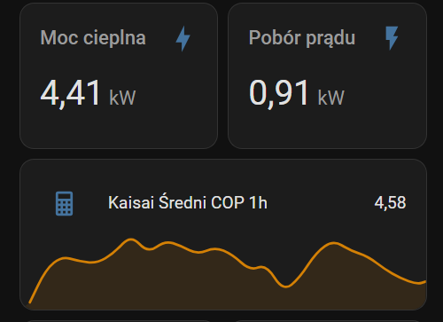

Taka ciekawostka:
COP przy chłodzeniu:
Na zewnątrz 27*C w cieniu, zadana 5*C
W dniu 29.06.2026 o 23:38, PioBin napisał(a):
Zagadka 🙂
Jak to jest:
O co chodzi?
Zapewne słoneczko dostarcza więcej energii  do środka domu za pomocą promieniowania niż traci się jak jest na zewnątrz 0°C a zyski słoneczne i bytowe pomagają utrzymać temperaturę.
ps. nie mam modułu chłodzenia w PC, ale tragedii nie ma. jak do domu wchodziłem z zewnątrz to była duża ulga. Jakoś wcale się bardzo nie nagrzewało pomimo ~12m² okna tarasowego na południe. Wentylacja oczywiście przez reku, a w nocy jak temp. spadała poniżej 20°C to przeciąg i "wichura" schładzająca ;-)
Te piki temp. zewnętrznej wieczorem to czujnik temperatury od ~18 bezpośrednio oświetlany przez słońce - jest umieszczony na północnej ścianie, ale przez część roku i tak jest oświetlany.
Jak w nocy temperatura schodzi do 20*C to nie ma problemu, ale jak się utrzymuje na 29*C to dupa z ochłodzenia 😉 Na szczęście (na razie) są to sytuacje sporadyczne.
