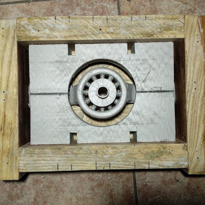

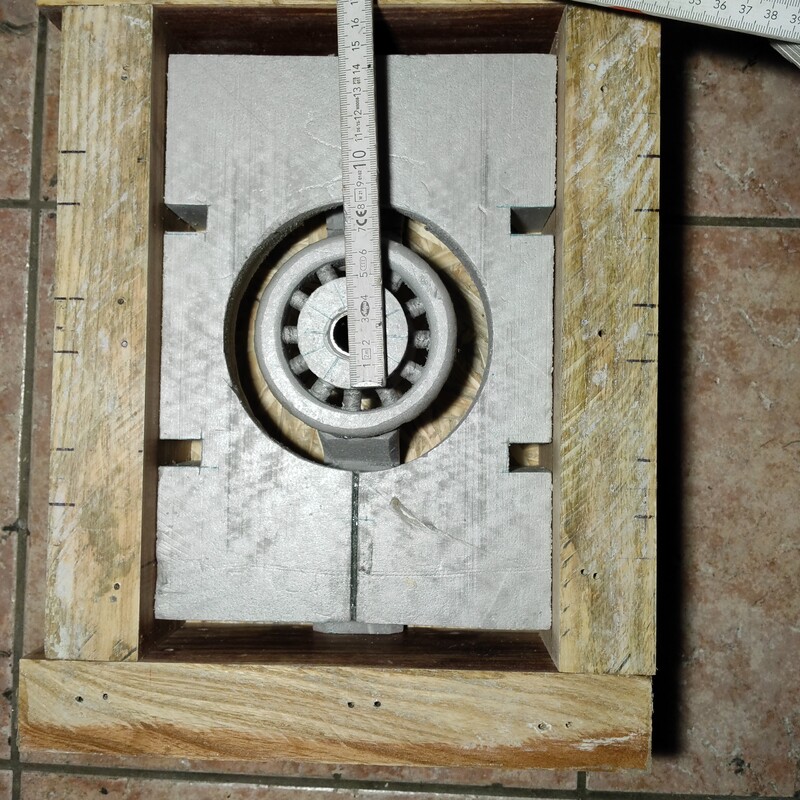

@maracz Miałbyś jeszcze jakieś materiały poglądowe w temacie zrobienia samej dyszy i doprowadzenia powietrza. Nie chce wynajdywać koła na nowo i uczyć się na własnych błędach.

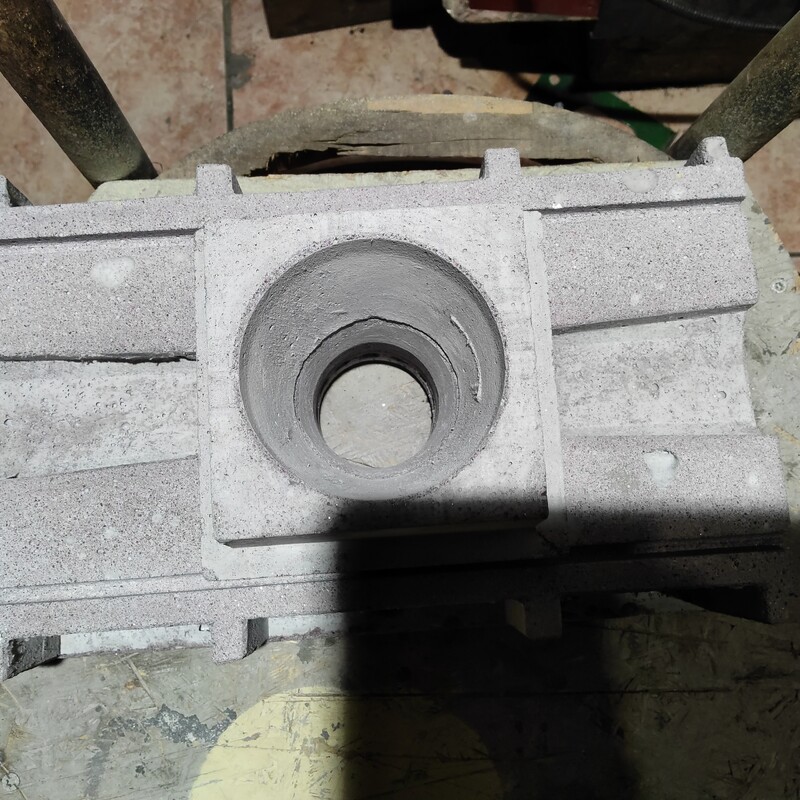

@carinus mogę Ci wszystko pokazać, nie mam z tym problemu. Tylko musiałbyś wziąć pod uwagę że ja nie mam rusztu, a cały palnik z komorą dopalania leży na podłodze popielnika. Pw wpada co prawda przez oryginalny wlot, ale dalej biegnie zupełnie inaczej niż oryginale, płynie do góry w kierunku podłogi z wlotem palnika, gdzie jest przechwytywane przez kształtkę widoczną na poprzednio wstawionym zdjęciu i wtłaczane w knaliki które są na całym obwodzie palnika. Nastepna sprawa którą należałoby wziąć pod uwagę to że ja używam dmuchawy i nie ma problemu z przekrojami kanałów, na naturalnym ciągu mogłoby to nie działać bez ich powiększenia.
Wbrew pozorom, nie tak trudno zrobić taki palniczek. Najważniejsze żeby wszystkie rdzenie formy były z czegoś w miarę miękkiego np styroduru, żeby łatwo to było potem usunąć. Tu masz formę, wszystko robione ręcznie
IMG_20241003_202626.thumb.jpg.cb9cf3dc65a9a0f471bf54bafd662084.jpgIMG_20241003_214758.thumb.jpg.6cc678dee917d46537dd5da0ed9d022d.jpg

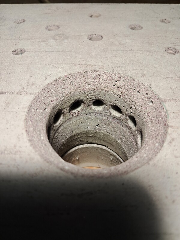

Jak widać wlot do palnika ma 5cm średnicy, wylot w formie stożka
Po lewej i prawej  stronie widać kanały pw, które w dalszej części łączą się z dookólnymi kanalikami.

Jest zasadnicza różnica między tym co ja zrobiłem z kierunkiem podawania pp mając palnik w podłodze i mając w kotle nadciśnienie, a tym jak jest w oryginalnych mpm, gdzie powietrze spod rusztu chce najkrótszą drogą płynąć do bocznego palnika, stąd jest wręcz konieczność zasłaniania rusztu przed palnikiem przy paleniu drewnem. Podawanie pp spod rusztu może się sprawdzić tylko w przypadku spalania węgla, lub węgla + drewna. Do samego drewna nie jest to optymalne rozwiązanie.
U mnie pp pod dość dużym ciśnieniem dmucha pionowo w górę małymi dyszami i dzięki temu tlen dość szybko wyczerpuje w najniższych warstwach drewna, nie rozpalając go w całości, trochę dziwne, ale na stronie czysteogrzewanie.pl jest to fachowo opisane

@maracz jeszcze jedno a gdybys przesunal te dziurki - kazda o 0,5 cm nizej (cos w stylu slimaka) uzyskalbys nadmuch wirowy?
11 godzin temu, maracz napisał(a):
Cytat:
"Drugim sposobem na wyczerpanie tlenu w warstwie paliwa jest zwiększenie prędkości przepływu powietrza. Intuicja podpowiada, że więcej powietrza spowoduje li tylko tyle, że zacznie się „mocniej hajcować”. Intuicja się tu myli.
Trzeba uświadomić kowala że jak będzie mocniej dmuchał od dołu w żar to nie będzie mu się mocniej hajcować.
@PioBin obecne dysze są w formie stożków, już nic z tym nie kombinuję. Teraz jest bardzo dobrze, dolne partie drewna upalają się równomiernie, cały zasyp również tak opada, żar napowietrzony, b gorący, brak sadzy, nawet przy tlenie poniżej 0,5%, czego chcieć więcej.
