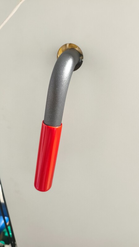

I po to są w HTV te zawirowywacze przymocowane do poziomej osi zakończonej ładną wajchą aby nimi przed każdym rozpalaniem "majtać". 😁

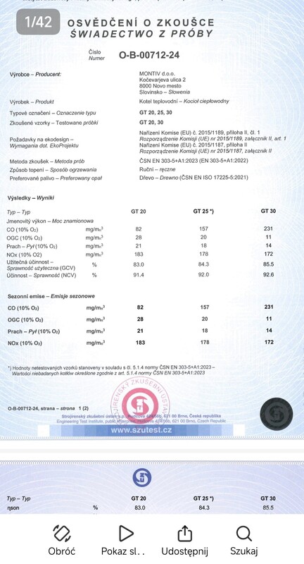

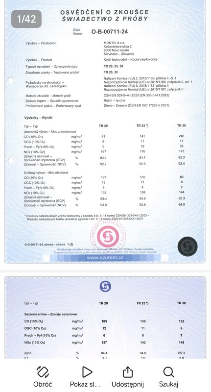

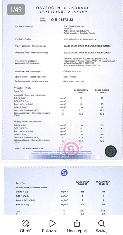

6 godzin temu, Andrzej_M_ napisał(a):
Taki żarcik mi wyszedł.
No nieźle, ale zmotywowałeś mnie do poszukania informacji jak to u innych wygląda i w sumie bardzo podobnie.
Przykład z droższych konstrukcji. Nawet w HTV to ciut lepsze są te parametry.😉
IMG_20250224_070727.thumb.jpg.5f62c72ea32e191878217f33f0058adb.jpgIMG_20250224_070702.thumb.jpg.a9c28b208c78e9d2578f5eacee6e10f2.jpgIMG_20250224_070642.thumb.jpg.2d77cc7e76983c0fb7e5af3887521407.jpg
Edytowane przez Tuptus
