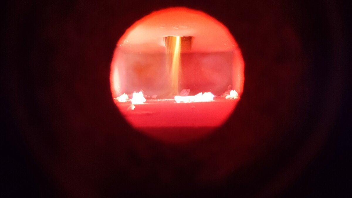

Na pewno z sondą jest wygodnie, nie przesiaduję w kotłowni aby regulować ciągle PP i PW. Karmię zwierza do pełna różnymi rozmiarami drewna (jesion i buk), odpalam i to na tyle. Zapominam o temacie co tam się dzieje. Czasem sobie zerkam przez judaszka na płomień.😁

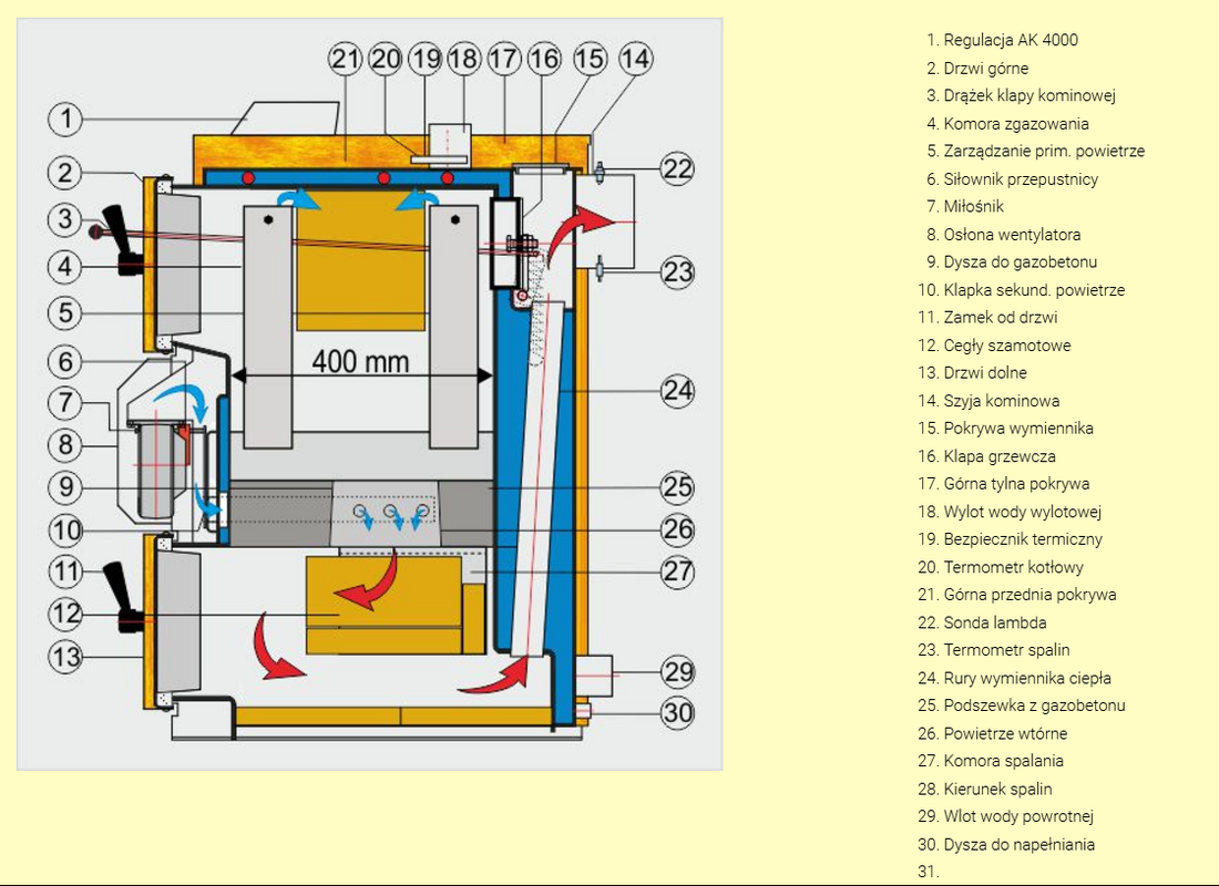

To jest wycinek z DTR kotła, ale w instrukcji papierowej jest jeszcze zawór i mieszacz powrotu.

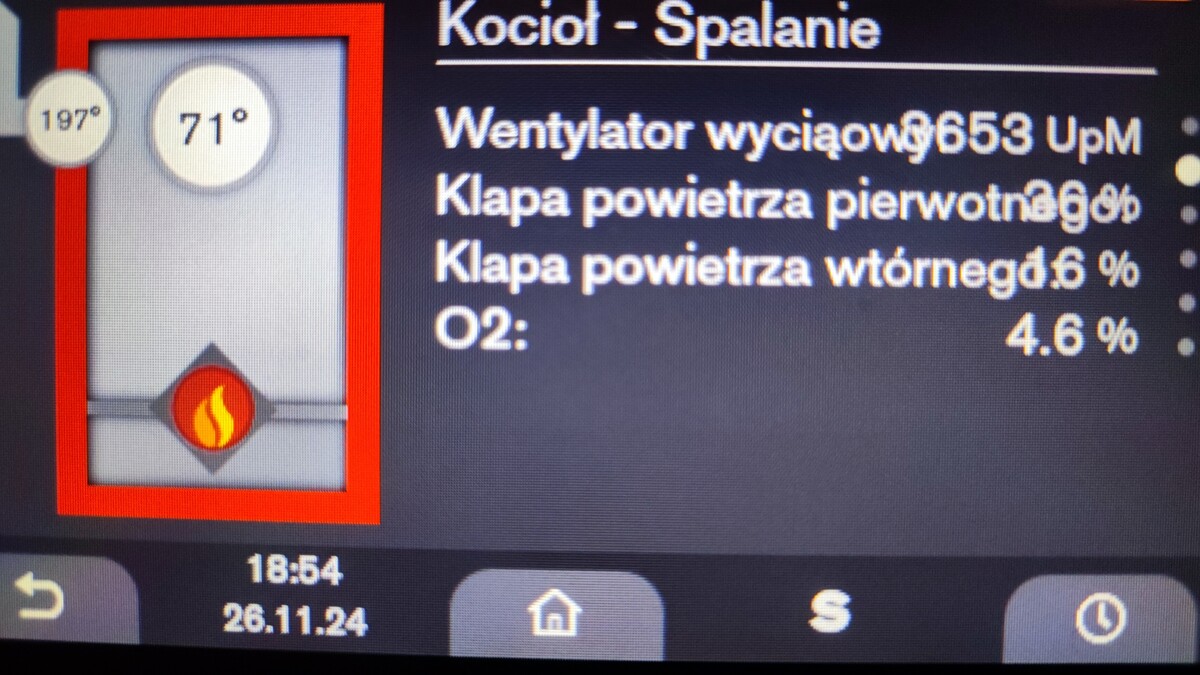

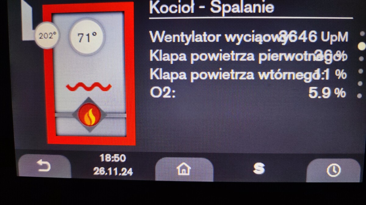

IMG_20241126_185412.thumb.jpg.10ece0f0c2e2926127d4d90cd497f9e7.jpgIle się da, na maxa. Bo bez tlenu to nie ma życia, picia i jarania (w kotle). 🤪
No sorry, nie mogłem się powstrzymać na tak zadane pytanie.🫣
Pewnie chodzi Ci o wskazanie sondy, a nie o życie.
Standardowo podczas pracy waha się między 5.3-5.6 do 6.4-6.7
Jak jest powyżej 8 to znaczy że kończy się zasyp.
Ale kilka razy na samym buku ciasno ułożonym miałem wskazania 3.7-4.3
Ale to są wartości zaobserwowane przy okazji, nie siedzę 5h w kotłowni i nie obserwuję co tam się dzieje.😉
