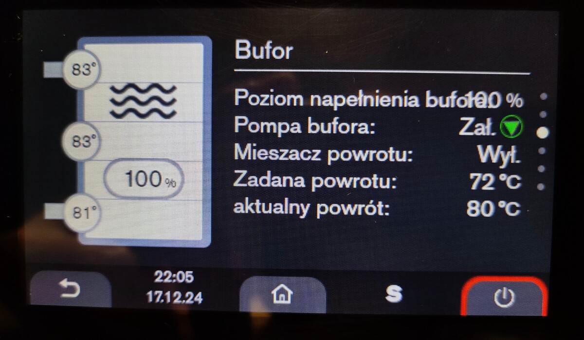

@Tuptus do jakiej temperatury ten kocioł może grzać bufory? Właśnie myślę nad nim, a widzę że wszędzie jest ustawiony, że grzeje do 80 stopni. Da się go ustawić na 90?
Wiadomo że pewne polskie kotły po 10 miesięcznych przeróbkach i rzeźbieniu w gównie spalają z 95% sprawnością, a u jednego nawet ze 160% sprawnością na mocy 5KW  ( ͡° ͜ʖ ͡°)
Przy 80° zaczyna zwalniać i spala w podtrzymaniu. Można to przestawić w module serwisowym, ja tego nie robiłem bo nie mam takiej potrzeby.
Kolega też ma taki kocioł to grzeje do 90° tylko że ma bufor 1000l. Raz mu się załączył alarm o przegrzaniu to ponad 95° było na kotle.

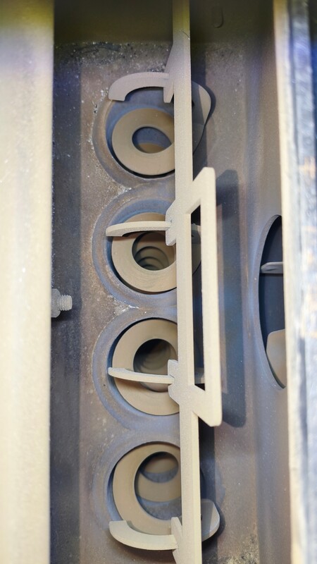

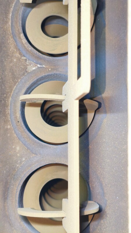

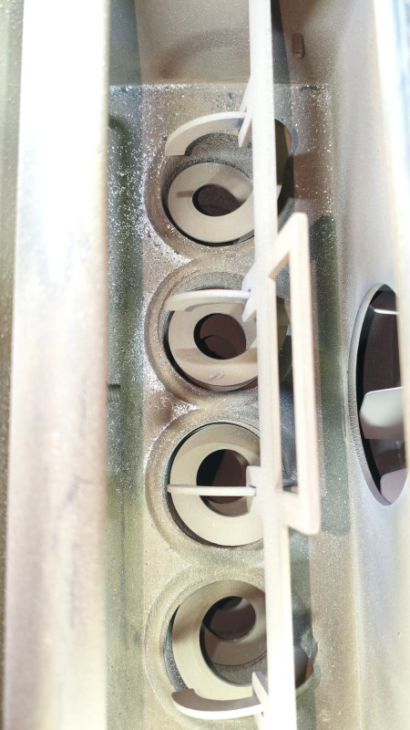

Zrobiłem ostatnio coś czego wytrawny palacz po "korespondencyjnym kursie palenia w kotle stałopalnym" robić nie powinien bo to i nieefektywne i nieekonomiczne.

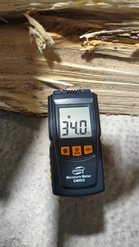

Wykonałem test palenia czystą/samą brzozą o wilgotności 20-30%, czyli taką, która powinna jeszcze "chwilę poleżeć".
Test kilkudniowy po uprzednim posprzątaniu wymiennika. Ku mojemu zaskoczeniu całkiem nieźle to się paliło, bez dymu, ładnie dźwigało bufory do 80°.
Obraz wymiennika po.IMG_20250309_120910.thumb.jpg.ae2a3ed38122aac3a78e7fb944cd9c49.jpg

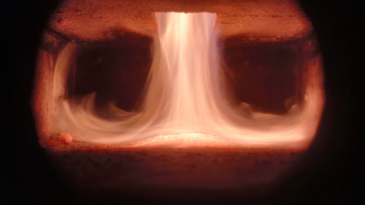

Płomień ( w rzeczywistości jest bardziej biało - niebieski )
No i w końcu mamy spalanie wodoru...
U siebie też zauważyłem, że jak drewno jest nie do końca suche, to płomień lubi być niebieskawy.
@TuptusJak na mokre drewno, to wygląda to b dobrze. Nawet na rozpałkę nie dałeś suchego drewna?
Panowie nie przesadzajcie z tym wodorem😉

Chciałem tylko trochę humoru dodać do tego smutnego jak p...a wieczoru (jakieś choróbsko mi się przypałętało).

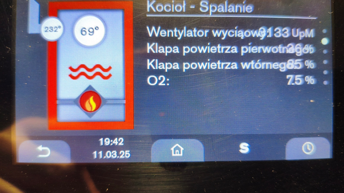

Na rozpałkę to poszło troszkę patyczków z wierzby, ale generalnie ta brzezina idzie pełnym ogniem, aż zaskoczony jestem.
Suche to nie jest i to takie 20 cm kawałki.
Tu trochę poszalałem.
Aż poszedłem na podwórze komin obserwować i dymku zero. Brak fotki, sorry, ciemnawo się robiło.
Jednak "nie Mercedes" daje radę i tlenu w spalinach 6.8% do 7.5%.
Po kilku minutach nawet jest lepiej.
Edytowane przez Tuptus
Odrobinę w spalaniu tego mokrego drewna mogła pomóc kora, która z brzozy jest super łatwopalna. Ja osobiście jakbym chciał spalić mokre drewno, to obowiązkowo rozpaliłbym suchym drewnem, żeby rozgrzać palnik i komorę dopalania.
Który to tu nie ma, pali się od 2 h ładnie.
Ale to tylko tak dla testu bo szkoda nie dosuszonego opału.😁
Generalnie cudów nie będzie w przypadku palenia mokrym drewnem, jak nie wysuszymy zanim włożymy do kotła, to musi doschnąć w kotle. Część energii musi być wtedy zużyta na jego wysuszenie, a która w przypadku suchego drewna szłaby bespośrednio na nagrzanie np bufora.
Spróbuj z mokrą sosną tak dla testu.
Sosny nie mam, tzn mam kupę metrów, ale stoi w lesie i czeka na ścięcie. Myślę że też nie będzie problemu, ale szkoda mokrego opału bo to nieekonomiczne.

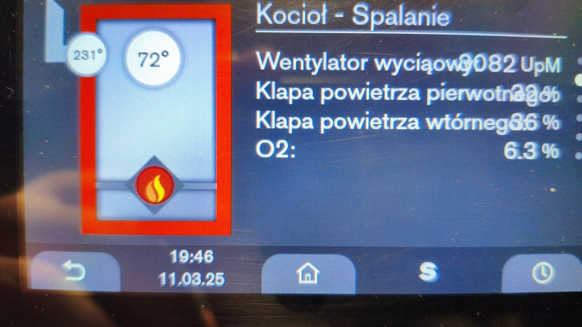

Jak by ktoś nie śledził zbytnio innego wątku o kotłach HG, to przypomnę że mój HTV miał gościa w postaci sympatycznego serwisanta z Heiztechnik celem zaktualizowania oprogramowania, które dość mocno zmieniło/poprawiło proces spalania. Przede wszystkim temperatura spalin oscyluje obecnie w granicach 160-170°. Proces zgazowania  przebiega spokojniej, mniej gwałtownie się pali przez co stałopalność się wydłużyła o 1-1,5 h na podobnej wielkości wsadzie tego samego gatunku drewna i zbliżonej wilgotności. Zauważyłem też że w innym zakresie otwarcia/zamknięcia pracuje PP i PW utrzymując tlen w spalinach średnio ok 5%. Spadla ilość popiołu po zakończonym procesie spalania i nie zdarzają się tzw niedopały w postaci węgla drzewnego. Obecnie mniej sypkiego popiołu pozostaje na wymienniku, który jest bardziej jasnoszary.
Podsumowując pali się obecnie spokojniej, dłużej, czyściej.
A naprawili wadliwie wyświetlający napisy ekran?
Nie napisałem o najważniejszym, nieszczęsny komunikat został naprawiony, tak samo napis o klapach nie nachodzi na cyfry, ale za to zjadło literkę wentylator "wyciąowy" i po niemiecku ciepło "resgut".
Czyli poprawione parametry pracy, poprawione/spitolone inne napisy.
Fotki wrzucę później.
A i jeszcze jedno, wentylator wyciągowy pracuje spokojniej, teraz max to ok 2900 obr/min i nie ma takiego przeciągu w kotle co powoduje niższą temperaturę spalin na wylocie, ale lepsze/dłuższe oddawanie ciepła do wymiennika.
@Tuptus mniejszy przepływ powietrza/gazów przez kocioł->mniej popiołu na wymienniku->mniejsza temp spalin->dłużej spala się wsad. Trzebaby też wrócić uwagę czy po zmianach w opogramowaniu bufor/bufory nagrzewają się tak saamo jak wcześniej.
Generalnie wydaje się że to krok w dobrą stronę, chociaż ja do tego podchodzę inaczej, generuję maksymalnie duży przepływ przez kocioł, a wynikającą z tego wysoką temp spalin zbijam, zmuszając spaliny do przeciskania się w obszarze wymiennika bardzo małymi szczelinami co znacznie poprawia sprawność odbioru ciepła przez wymiennik.
Pewnie prawda wyjdzie zimą, bo teraz rozpalenie raz na 3-4 dni celem nabicia CWU to tak 1 wsad i 88°/88°/82°  na buforach przez 4-5 godzin palenia brzozą.
Z tego co zauważyłem to mimo że spaliny chłodniejsze to tempo nagrzewania kotła i  buforów nie spadło, wydłużyło się spalanie w czasie i do wyższej temperatury dociąga kocioł.
Kolega majacy też HTV po aktualizacji tak samo zauważył że spokojniej kocioł pracuje i jakby mniej smoły na ściankach zostaje i też jest niższa temperatura spalin, a tempo nabijania bufora i jego temperatury są podobne co wcześniej i że dłużej się pali.
Zima obnaży całą prawdę.🤪
