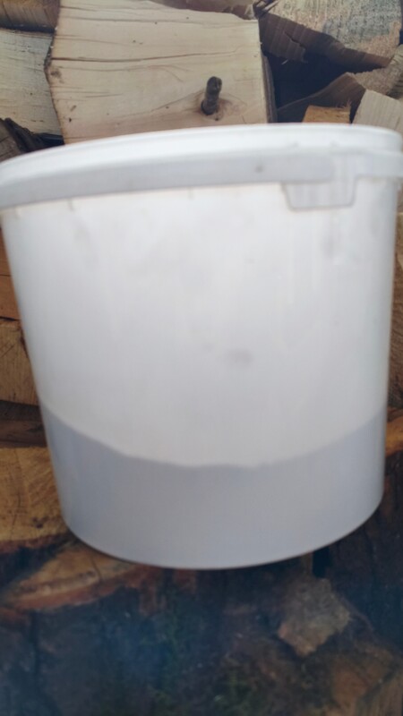

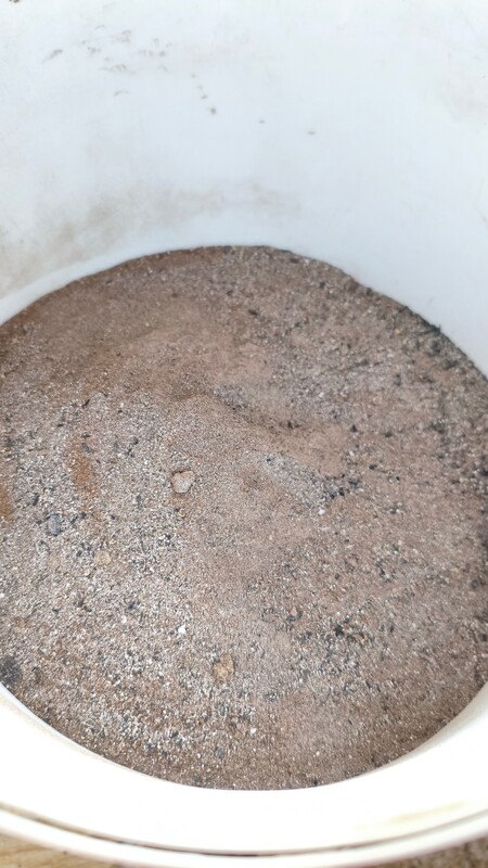

Wreszcie pogoda pozwoliła na inspekcję i czyszczenie komina (nabyłem stosowną szczotę). Nie będę tu znów wrzucał fotek komina i wyczystki bo już są w jednym z moich postów.
W wiadereczku (wiaderko 5 l) jest cały urobek z komina i wyczystki.

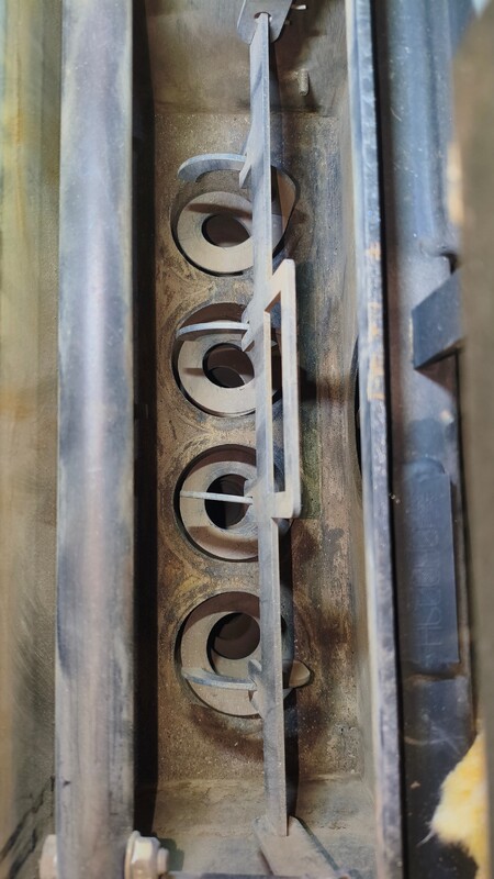

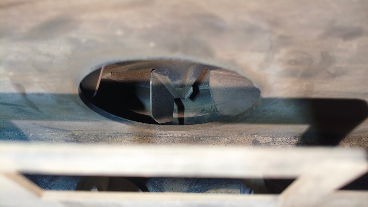

Dodatkowo czyszczenie wymiennika, zawirowaczy i łopatek wentylatora.
MVIMG_20250218_162527.thumb.jpg.23d2ced1eb5967bb7c38ef6f6eeb2bd2.jpgMVIMG_20250218_162517.thumb.jpg.1ffc31b0b488c7ab21123acb2ce75551.jpg
Według mnie spalanie prima sort, jak na "mercedesa" przystało😀 Widać że w tym kotle wszystko jest dobrze przemyślane, począwszy od odpowiedzniego dawkowania powietrza, poprzez izolację komory dopalania gazów, a skończywszy na umiejscowieniu sondy. Trochę wysoka temp spalin, ale jak da się ją programowo obniżyć, to fajnie.

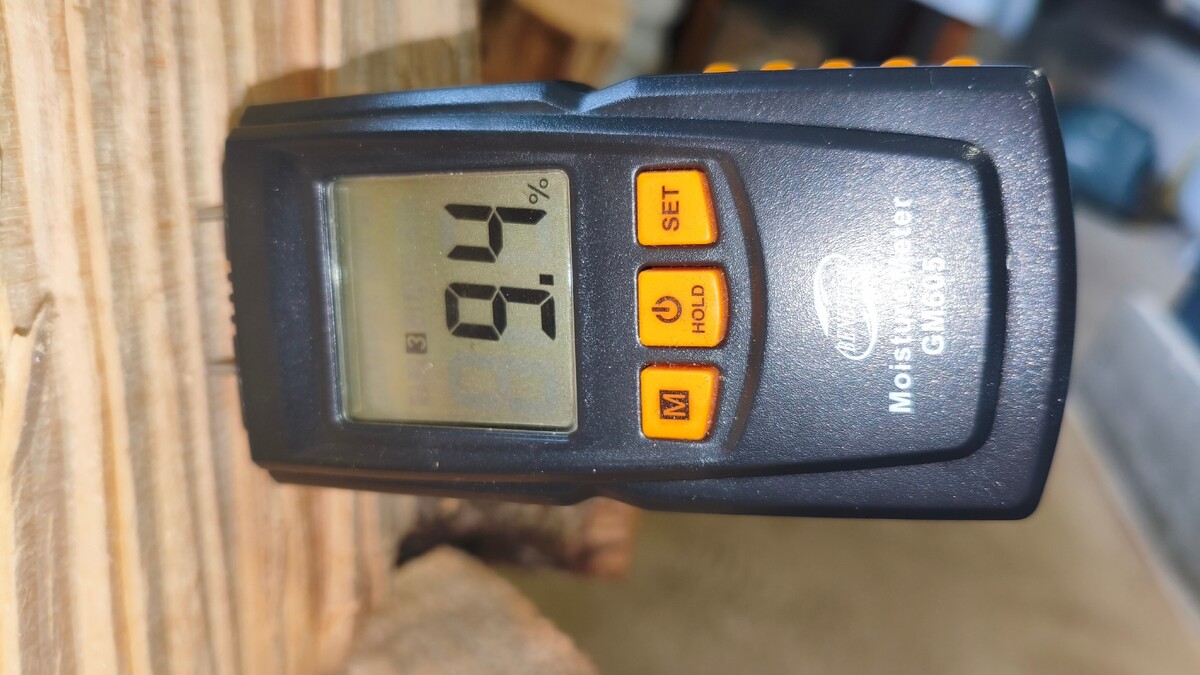

@Tuptus jak posiadasz sosnę, to spal jeden wsad i pokaż wymiennik po tym przepaleniu. Sosna potrafi ujawnić wszelkie słabostki kotła.
Żeby tylko ktoś nie pomyślał, że jestem jakimś naganiaczem na te kotły, poprostu umiem docenić czyste spalanie, bo wiem że to nie takie proste.
Sosny jeszcze rosną.😁
Brak czasu na wycięcie.
Palone ostatnio dębiną i świerkiem.
Temperaturę spalin można obniżyć paląc mokrym drewnem (nie polecam) i programowo, lecz wtedy obniża się efektywność kotła bo większość czasu zaczyna chodzić w podtrzymaniu obniżając swoją moc. Nie opłaca się.
Ostatnio średnio temperatura spalin waha się między 195° - 215°.
Edytowane przez Tuptus
Się zrobi.😁

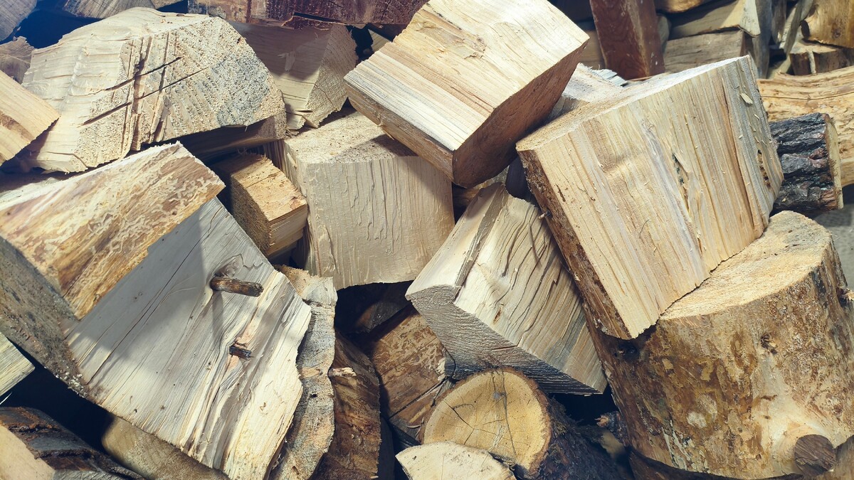

Mam takie klocuszki.

Wysoką tem spalin najlepiej byłoby zbić bardziej efektywnym odbiorem ciepła ze spalin przez wymiennik. Można to zrobić czyszcząc regularnie wymiennik, zwirowaczami wydłużając drogę spalin, oraz sztucznie "dociskając" spaliny do wymiennika.
Jak patrze na zawirowywacze w kotle  kolegi @Tuptus to sie pytam tego projektanta co mial na mysli wstawiajac to ustrojstwo do kanalow?
Po co ta dziura wewnątrz tej spirali?
A o to już trzeba by pytać inżyniera z Hargasnera.🤓
Według mnie to jednak spaliny nie mogą być tak bardzo blokowane wiec muszą mieć jakiś kanał na ujście. Ale to tylko moje domysły.😉
Przecież to są, jak sama nazwa wskazuje, zawirowywacze. Te sprężyny nie przylegają ściśle do ścianek. I powietrze, które je okala powoduje turbulencje powietrza w środku spirali. Dodatkowo wymiennik odbiera ciepło, co powoduje zmianę w jego gęstości. Sumarycznie, powietrze tam cały czas jest mieszane.
Wrzucając coś w środek spirali zyska się jedynie drastyczny spadek ciągu, podgotowywanie wody na dole wymiennika i szybszą degradację kotła w tamtym miejscu.
Spadnie ciag bo opory wzrosna - to nie jest problem dla kotlow z wentylatorami.
Nie bedzie zadnego podgotowania ani szybkiej degradacji kotla, bedzie natomiast zdecydowanie lepszy odbior ciepla.
Srodkiem tej spirali zapiernicza bez sensu energia prosto w komin bez kontaktu z wymiennikiem. Cos tam sie zamiesza cos tam zawiruje oczywiscie.
