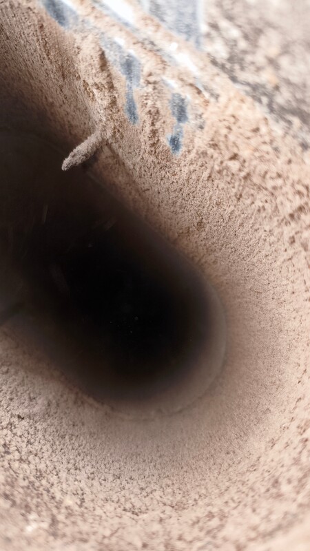

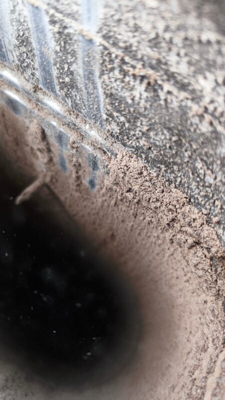

Pogoda pozwoliła to wbiłem na dach (szkoda że jeszcze nie nabyłem szczoty z nylonu 🫤)
HTV uruchomiony 8 listopada, palone jesionem, bukiem, dębem.
MVIMG_20250201_084651.thumb.jpg.df3553f2669b97a0e7b4dd37876f8e9d.jpgMVIMG_20250201_084713.thumb.jpg.24008b60014c6077320518d113169d45.jpg

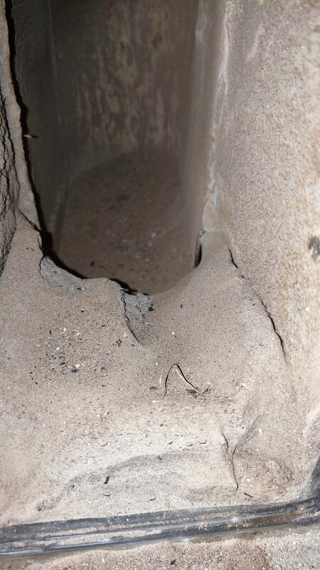

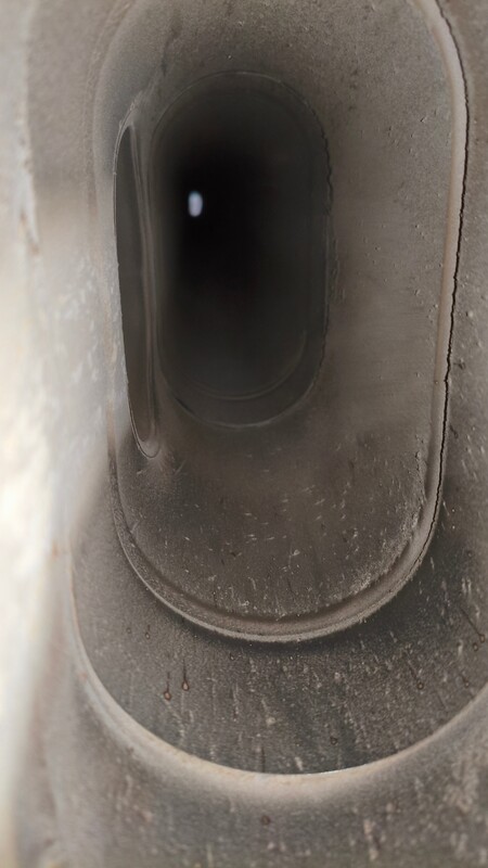

A tu wyczystka i wkład od dołu
MVIMG_20250201_085401.thumb.jpg.eed92fe285e6986f9edddf9b3ca49b50.jpgMVIMG_20250201_085416.thumb.jpg.108fe3e3881511ee0f789f8d92e5c2a4.jpg
Edytowane przez Tuptus
Popiół jak po pellecie.
Spalanie na najwyższym poziomie. To właśnie na takich(najchłodniejszych) miejscach widać jaki jest naprawdę proces spalania w kotle. Tu widać że jest sam popiół lotny, według mnie wzorowo.
No jednak automatyka robi robotę, dopóki się nie zepsuje.🤪
Sadzy zero, tylko taka mączka na kominie.

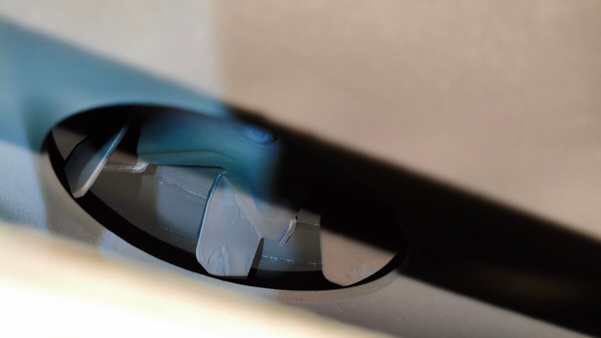

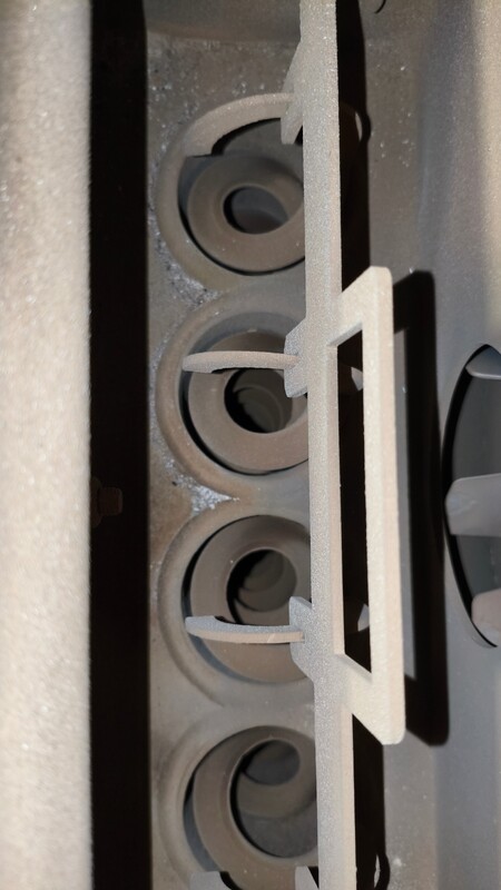

Przy okazji jeszcze wyczyściłem łopatki wentylatora i wymiennik (zdjęcia przed czyszczeniem).

Nie żebym się czepiał, ale tutaj trochę sadzy jednak jest. Z dużą dozą prawdopodobieństwa powstała ona przy rozpalaniu kotła.
Może i jest coś, tzn było bo wyczyściłem, ale raczej jak mąka/cukier puder, a nie czarne barany z sadzy jak w poprzednim kotle na węglu.
