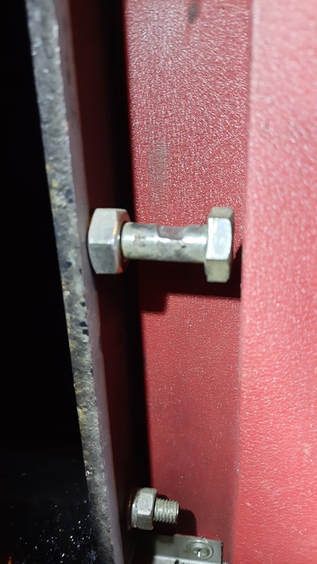

@mikkei
Odnośnie sznura w drzwiczkach... nie zawsze trzeba od razu wymieniać, czasem wystarczy obrócić wytarty bolec, a potem za drugim razem można naspawać ciut więcej w tym miejscu i będzie dociskał jeszcze bardziej, a na zawiasach zrobić fasolki pilnikiem I regulacja jest. Zresztą, blachę z bolcem mocowaną na ósemki (widać jedną ze śrub na zdjęciu na dole) też można zafasolkować.

Kol @szpenio co do tej sruby-bolca to w 14 producent zastosował tulejki i one chyba nie będą się wycierały ale ma to też ujemną stronę. Po odwróceniu sznura hak zamknięcia potrafi lekko cofnąć. Teraz pilnuję docisku. Jeszcze jedna uwaga dla tych co zdecydują się na odwrócenie sznura powinni wiedzieć że producent go przykleił i trochę trzeba się nagimnastykowiać. Należy zwrócić uwagę na element izolacji termicznej, jest kruchy. Ukruszył mi się  róg musialem kleić kominkowym. Jest dobrze. Dzięki za info o patencie.

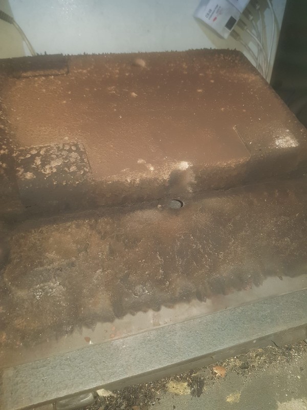

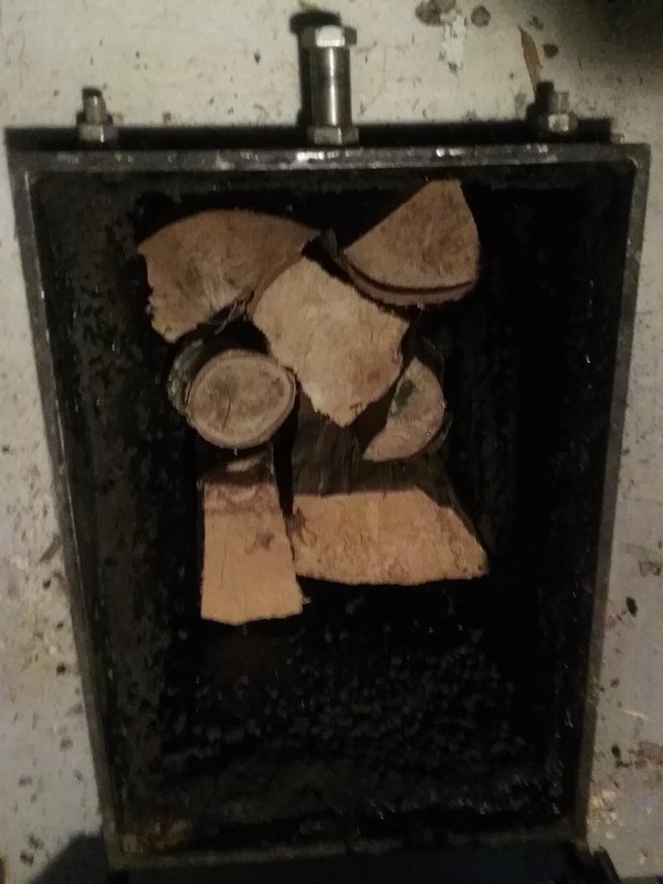

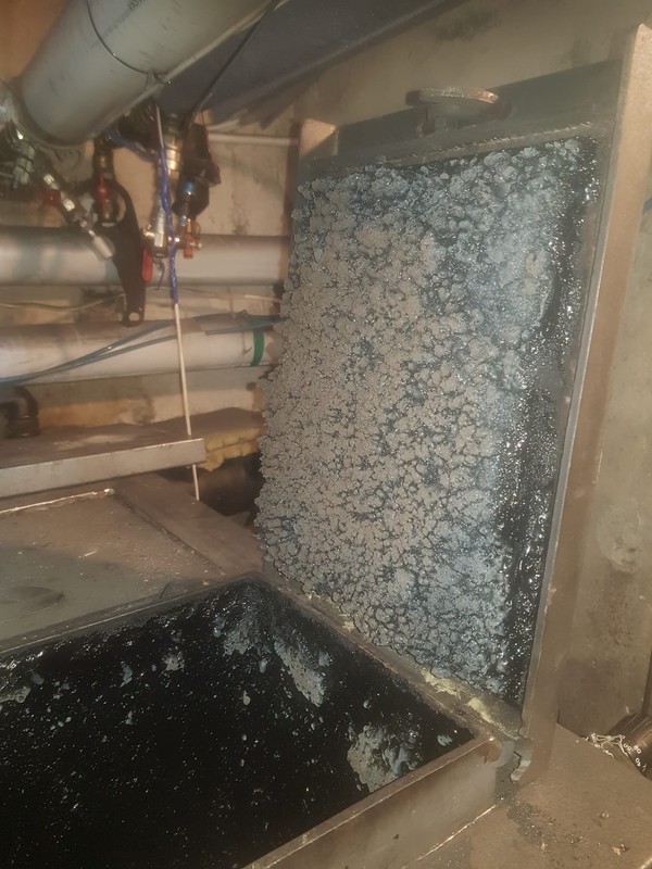

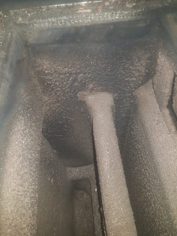

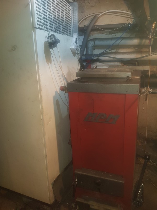

Tak że ten -kocioł jak widać używany , posiadam(należą się chyba przeprosiny ale piwo też może być :)-  pokrywa zasypowa 4 lata nie sprzątana podobnie  pokrywa  wymiennika . Właśnie robiąc fotki zdałem sobie sprawę że nigdy ich nawet nie obtarłem z sadzy . Sam wymiennik po 2 ch tygodniach palenia na przemian węglem i drewnem.  Kocioł bez przeróbek -palnik lekko ukruszona przegroda.  Kiedyś czyściłem wymiennik  przed każdym rozpaleniem czyli co dwa dni ale w tym roku akurat tylko parę razy.  I mówta co chceta - kocioł jest zajebisty  ale  potrafi nieźle zqasmrodzić  i to nie bukiem sosną czy  w ogóle drewnem a smrodem smoły. Ja bym do salonu nie brał .
P.S.  Bałaganu  proszę nie  komentować  wiem że jest .
Kol @Gruner Jak widać nie tylko ja miałem takie odczucie. Te posądzenia wyszły z tego że  w zakładce jest kocioł SEKO 14,pompa ciepla  a MPM pokazuje się dopiero po rozwinięciu  zakładki no a to że  ktoś może mieć  takie zabezpieczenie na wypadek ,,W". A przeprosiny Ci się  należą to też to czynię. Jeżeli czytasz to forum o MPM-ie to pewnie wyczułes że dosyć często zdarzają się  forumowicze negatywnie nastawieni do M-pa i otoczki wokół niego. Może niektórzy z nas są zabardzo zafiksowani ale raczej nie szkodliwe. Jeżeli Cię uraziem to nieświadomie, jeszcze raz PRZEPRASZAM
Kol @Gruner chcialbym jeszcze dodać że tak swojsko oglądałem Twoje foty. Pokazują taki normalnie eksploatowany kocioł i to na tyle.
Powiem szczerze - ogromny szacunek,  nie było wsumie za co przepraszać tak tylko z przymróżeniem oka napisałem - ale dziś to taka rzadkość na forach że poczułem radość że jednak można fajnie rozmawiać bez przepychanek.Nie jestem  bardzo obrażliwy po prostu musialem sie uwiarygodnić. Wolałbym walnąć piwko bo w sumie nie ma za co przepraszać - jak piszesz jest wielu których drażni ilość tematów o MPM   i postów.  Sam przeczytałem chyba wszystko a dopiero udział w klubie  dal mi do zrozumienia że nigdy nie osiągnę poziomu spalania   Piecucha  Zostawiłem więc  kocioł bez przeróbek - staram się palić tylko  suche drewno i dobry wegiel Marcel.  Zdałem sobie jednak sprawę że na tak ogromną ilość postów jaki to cudny ten MPM nikt prawie nie pisze do przyszłych nabywców  o  możliwych problemach jak kruszacy się palnik ceramiczny czy zadymianie kotłowni przy nieostrożnym  otwarciu  lub dokładaniu . Koledze któremu sam poleciłem 14 tkę, jak tylko powiedział że dokladać będzie teściowa od razu zaproponowałem  aby dokupił wentylator wyciągowy. Idąc śladem tematu  MPM  poleca się tam gdzie można opanować wentylację - rózne na to są sposoby -jednym z moich jest wentylator  na schodach  do piwnicy wdmuchujacy tam  powietrze z domu - od tamtej pory o ile ja się zasmrodzę przy dokładaniu  to na mieszkaniu ie pojawia się nic. Jednk między bajki kładę opowieści że da się tak spalać drewno aby dokładając na zar  ni8gdy się nie zdarzyło zadymienie więc --- do salonyu bym nie brał - do kotłowni poza poziomem mieszkalnym  tak .

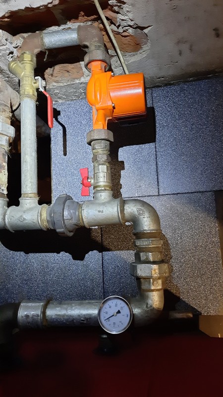

Ja takie coś mam i w poziomie działa bez problemu, ale co to jest, to nie wiem 😀
Chodzi mi o to żeby nie tłumił przepływu gdy pompa się  wyłączy z braku prądu. Myślałem też  o klapowym bo że sprężyną różnie bywa. Kiedyś w gaźnik w maluchy zrobiła mi numer a do serwisu 100km. Jak ktoś rozbierał gaźnik to wie że były tam 2 zaworki zwrotne sprężynowe. Sprezynka pękła.
Kol @szpenioto jest zawór kulowy zwrotny  poziomy. Widziałem w ofercie ale jakoś nie mogłem  dojść jak ta kula zamyka przepływ jak pompa pracuje. No ale okazuje się że działa. Dziki.
