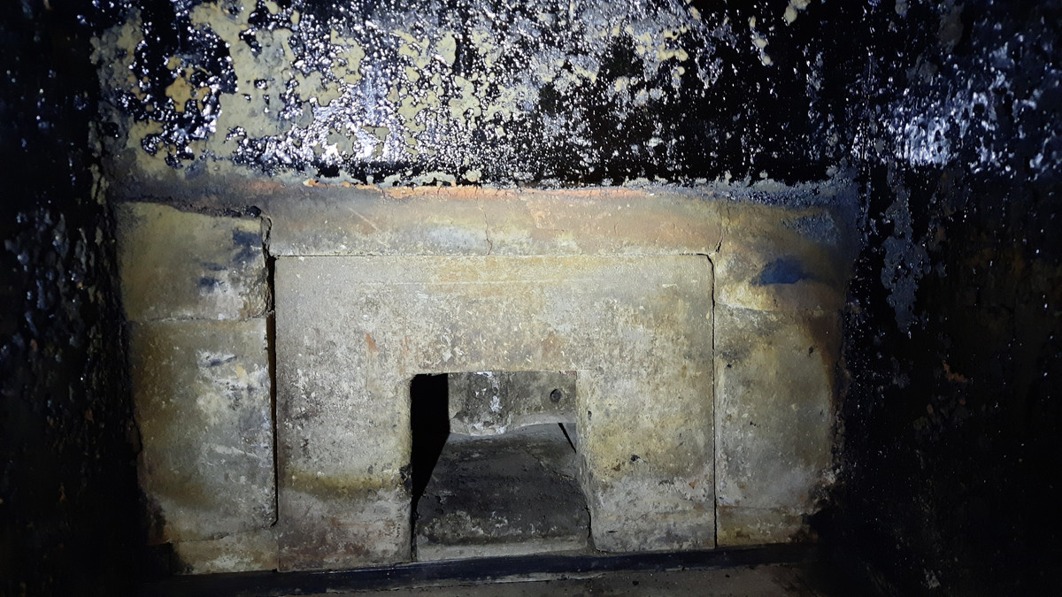

Śmierdzi smołą w tych nowych Wood'ach, z jednej przyczyny.. Nie wiem czym się kierował producent wkładając tego gniota jako przegrodę, ja osobiście meczylem się  tym kotłem w nowym domu 3 tygodnie, zachodząc w głowę, dlaczego tu się nie chce palić..
Zapadła, szybka decyzja o wyrwaniu tego złomu i zrobieniu prowizorki, na której w końcu pali się tak jak, ja chcę, a nie tak, jak by chciał producent, żeby się paliło 🙂 Nie wiem, może producent jest w jakiejś komitywie, z  psychiatrami i składami opału, bo jak bym nie miał porównania ze starym Kotlem, to bym ładował opał jak głupi i dalej się wpatrywał, że się nie pali 😁
Tak, wyglądają drzwiczki po dwóch, "normalnych" paleniach...

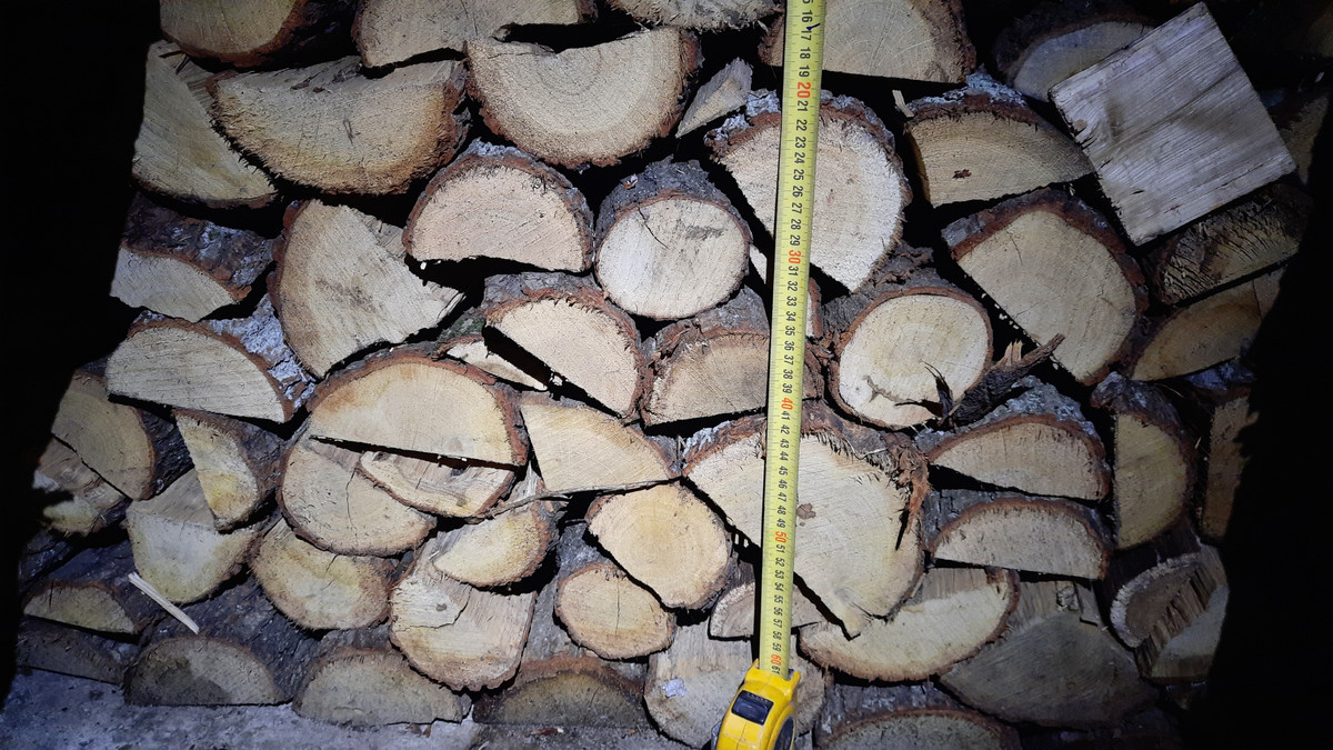

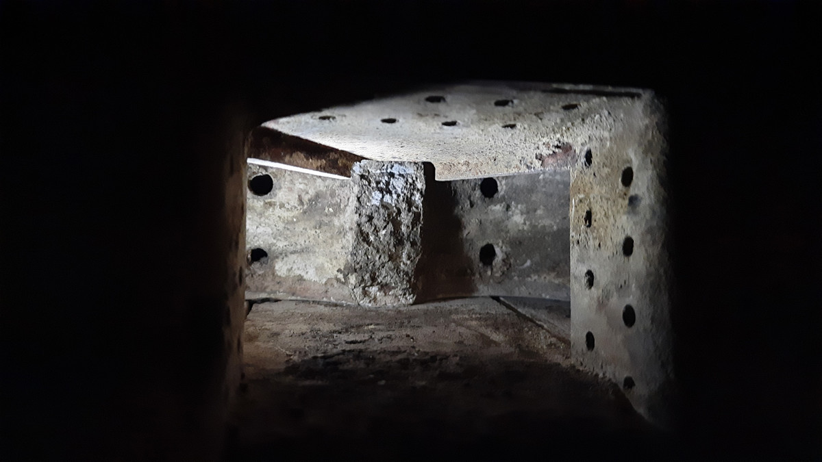

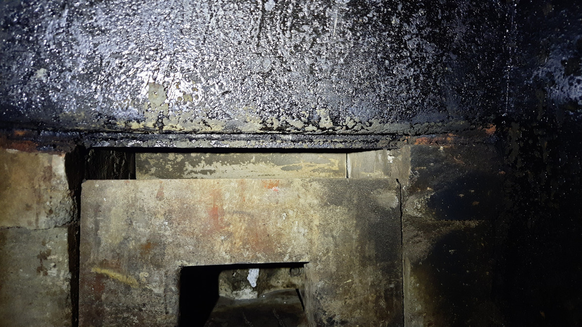

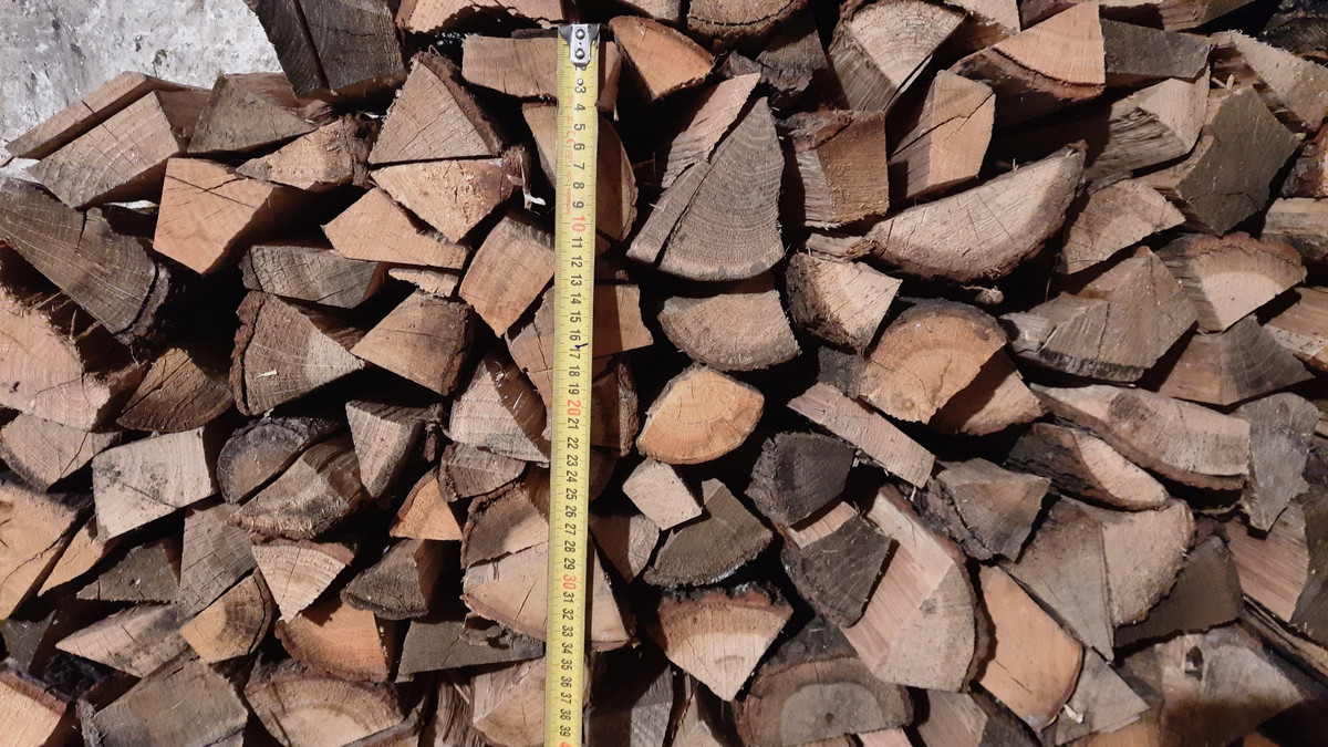

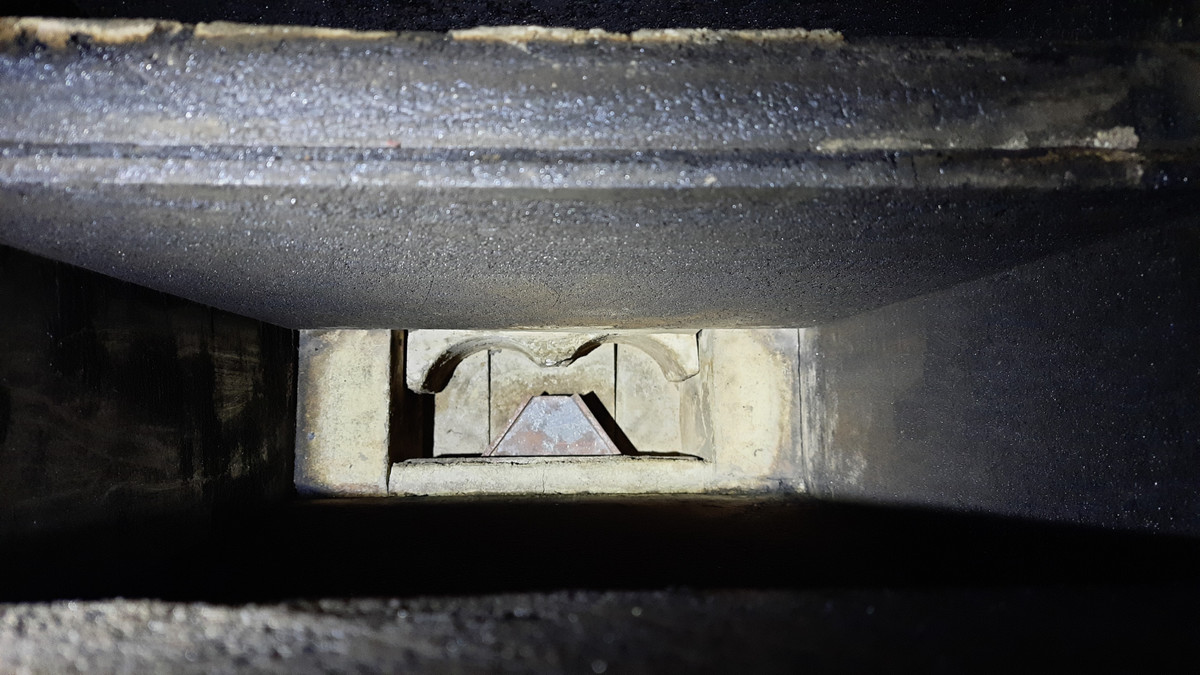

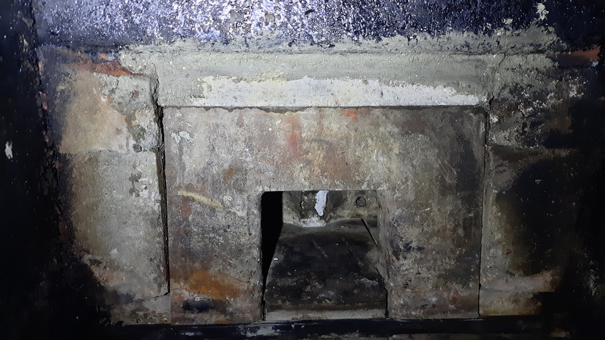

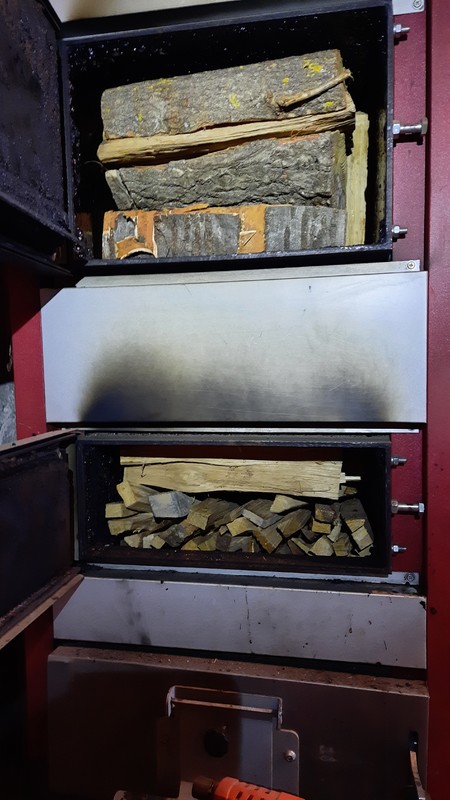

Tak to wygląda po niecałych dwóch sezonach - foto poniżej, przegroda pochylona, pasek szamotu nad nią drugi wstawiony, bo oryginalny się już wykruszył, szpic się trochę przytępił, ale pali się dobrze, a ja nie mam wymagań, aby był ostry jak nóż i przecinał iskry na pół 🙂  .
Ten metalowy palnik z otworami to i dziesięć lat wytrzyma, na razie nic się z nim nie dzieje, skrobałem tam gdzie jakieś plamy, ale to tylko nalot.
Ładuję drewno dębowe mieszając drobniejsze polana z grubymi, a na górę same grube, taki załadunek suchego dębu spala się bez problemu z oryginalną przegrodą - film.
Zaraz po zamontowaniu kotła się wkurzyłem i wyciąłem normalny prześwit do klapki popielnika (przed ostatnia fota), ta zasuwka to lipa, słabo chodził na miarkowniku, nie mógł się podnieść, bo klapka się uchyliła, a przez tę szparkę za wolno powietrze wchodziło.
