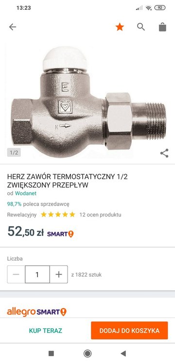

Elektronik7 Opublikowano 8 Marca 2020 #1 Udostępnij Opublikowano 8 Marca 2020 Witam. Wiele było na pewno tematów tego typu ale większość tych tematów to przeszłość, dlatego założyłem nowy. moje pytanie jak i w tytule jaki zawór termostatyczny do starej instalacji CO ? Instalacja działa z pompa ale bez pompy też grzeją OK i chciałbym aby tak pozostało. Jakie zawory działają z grawitacją. Odnośnik do komentarza Udostępnij na innych stronach Więcej opcji udostępniania...
marcinwolowski Opublikowano 8 Marca 2020 #2 Udostępnij Opublikowano 8 Marca 2020 Są takie zawory o zwiększonym przepływie ja znam z herza i danfosa ale danfosa strasznie drogi i ciężko go dostać Odnośnik do komentarza Udostępnij na innych stronach Więcej opcji udostępniania...

marcinwolowski Opublikowano 8 Marca 2020 #5 Udostępnij Opublikowano 8 Marca 2020 Pewno że są zależy jaka masz głowice ale jak mówimy o instalacji grawitacyjnej to taki zawór się montuje teraz przeważnie do każdego typu zaworu są głowice termostatyczne Odnośnik do komentarza Udostępnij na innych stronach Więcej opcji udostępniania...

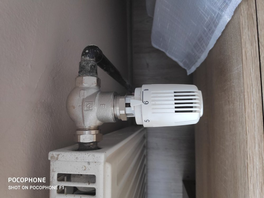

Elektronik7 Opublikowano 8 Marca 2020 Autor #6 Udostępnij Opublikowano 8 Marca 2020 marcinjanas obecnie na każdym grzejniku mam zawory motylkowe ale chce zmienić na takie żeby się zamykały gdy temp. pomieszczeniu dojdzie do ustawionej powiedzmy 22st.piec z podajnikiem na ekogroszek instalacja grawitacyjna... Odnośnik do komentarza Udostępnij na innych stronach Więcej opcji udostępniania...
marcinwolowski Opublikowano 8 Marca 2020 #7 Udostępnij Opublikowano 8 Marca 2020 To musisz założyć zawory i głowice termostatyczne jak masz układ grawitacjyjny to załóż takie jak pisałem wcześniej ja mam herza i jestem zadowolony takie mam Odnośnik do komentarza Udostępnij na innych stronach Więcej opcji udostępniania...
Elektronik7 Opublikowano 8 Marca 2020 Autor #8 Udostępnij Opublikowano 8 Marca 2020 marcinjanas no i oto mi chodziło,czy to działa tak jak pisałem, ze ustawiasz odpowiednia temp.pomieszczenia i gdy dojdzie temp. do ustawionej to się przymykają tak żeby grzejnik przestał grzac. Odnośnik do komentarza Udostępnij na innych stronach Więcej opcji udostępniania...
marcinwolowski Opublikowano 8 Marca 2020 #9 Udostępnij Opublikowano 8 Marca 2020 Tak działa każdy numer na głowicy odpowiada określonej w instrukcji temperaturze jak osiągnie to zamyka grzejnik i czeka aż spadnieWysłane z mojego POCOPHONE F1 przy użyciu Tapatalka Odnośnik do komentarza Udostępnij na innych stronach Więcej opcji udostępniania...
