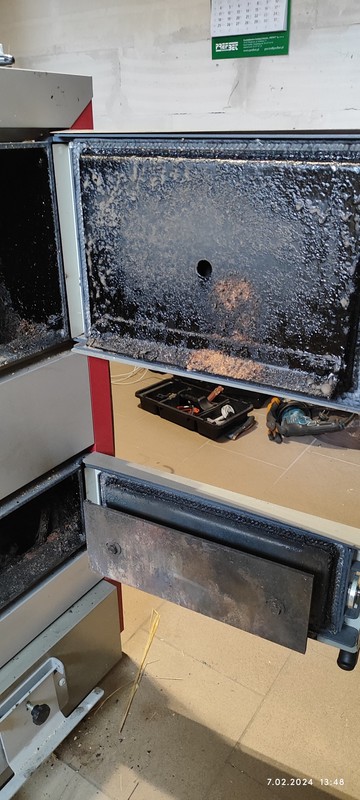

Śmierdzi smołą w tych nowych Wood'ach, z jednej przyczyny.. Nie wiem czym się kierował producent wkładając tego gniota jako przegrodę, ja osobiście meczylem się  tym kotłem w nowym domu 3 tygodnie, zachodząc w głowę, dlaczego tu się nie chce palić..
Zapadła, szybka decyzja o wyrwaniu tego złomu i zrobieniu prowizorki, na której w końcu pali się tak jak, ja chcę, a nie tak, jak by chciał producent, żeby się paliło 🙂 Nie wiem, może producent jest w jakiejś komitywie, z  psychiatrami i składami opału, bo jak bym nie miał porównania ze starym Kotlem, to bym ładował opał jak głupi i dalej się wpatrywał, że się nie pali 😁
Tak, wyglądają drzwiczki po dwóch, "normalnych" paleniach...

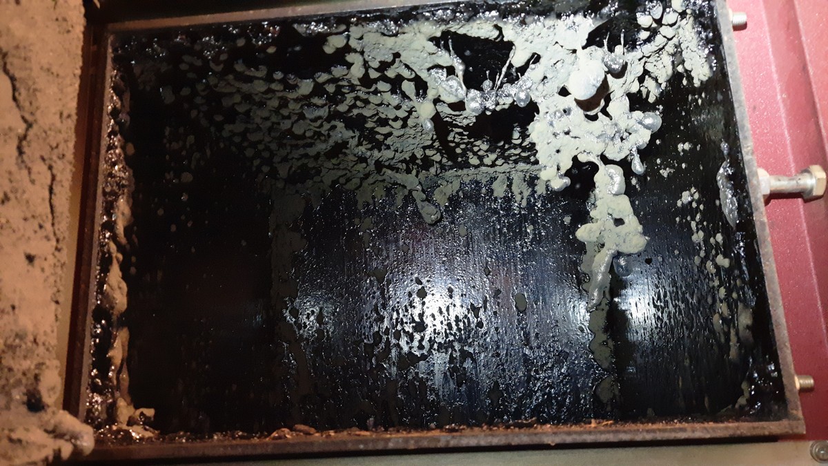

A tak wygląda u mnie wejście do komory załadowczej na drugi dzień, przed kolejnym rozpalaniem. Pajęczyna, od razu widać, że teraz nie otwieram ty h drzwiczek po rozpaleniu .

Myślicie, że inne kotły zgazowujące drewno są bezwonne?
I tu rodzi się pytanie - czy kocioł musi zgazowywać - gość który  mi sprzedał MPM  a   wywalil go po roku zpowodu smrodu  i zastapił go bodaj  atmosem - i jak zajechałem to tam ładnie pachniało bukiem i był megazadowolony gdzie przy MPM żona chciała sie mu wyprowadzić. Jaka  jest różnica  w wydajności kotła pomiędzy zgazowaniem a spaleniem sposobem dolnym z dopływem powietrza od góry ?  Tak czy siak  przecież składniki  palne przejdą przez palnik więc sie spalą. Czy  aby czasem to zgazowanie  to bardziej chłyt  lekramowy niż rzeczywista mierzalna przewaga ?
