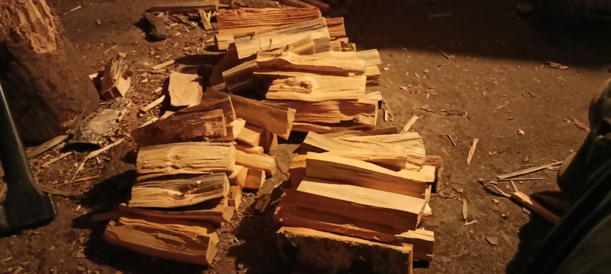

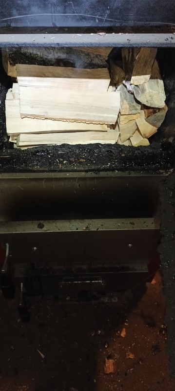

a drewno nie powinno być ułożone równolegle do kanału ?
Edytowane przez Wojslaw
To zależy jakiej jest długości. Najlepiej jak ma te 33 cm, układa się wzdłużnie i nie ma w ogóle roboty. Ale ja są takie po 20, po 30, po 15, 40 to trzeba kombinować
Nie trzeba żadnych skosów, jak sie dobrze ułoży to się nie zawiesi. Nie trzeba zaglądać, szturchać żeby opadło. Jak sie chce dołożyć a nie wypali się do końca to wtedy może być problem bo często jest tak że ta dziura w przegrodzie wszystkiego nie wciągnie
Przesledzilem wontek,, Kocioł  MPM DS 18 WOOD" pod kątem palenia ,dymienia, smoły no i smrodu. Na początku użytkowania wszyscy mieli kłopoty jednak w miarę upływu czasu z reguły rozpracowano sposób  palenia- podstawa drobne drewno. Smród pozostał.
Wprawdzie długo nie palę w mojej14 2sezon Pierwszy na oryginale, drugi od lipca na nierdzewnej przegrodzie i palniku .Jak juz nijednokrotnie psalem jest smoła w zaladowczej ale zazwyczaj twarda spieczona, na klapie warstwa chyba spalonej pierzastej smoły. Żadnego smrodu. Wiem ze śmierdzi bo gdy  czyszcze - skrobię boki to skrobak śmierdzi ale jak go wypale to znika. Wymiary gardzieli i palnika jak w oryginale. Zadymi gdy zagladam w trakcie.
Dodam ze palę w pionie. Długości nie mają znaczenia bo z góry widzę gdzie jaką  długość dołożyć
