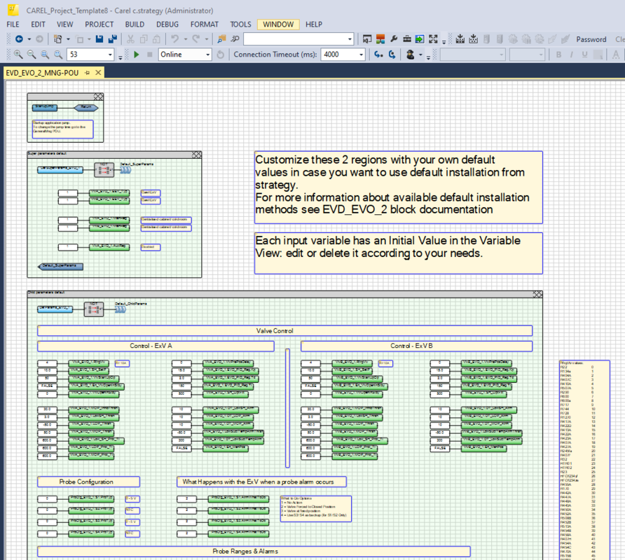

@omamaTrochę cię zaskoczę dla r32 krytyczne ciśnienie odparowania twardodrutowe to 2 bary -30 to 1.74 bara No ale LP nie oszykasz. aby to coś pracowało i odbierało ciepło to musi być około -38
Plus tej pompy że ma sterownik Carel (driver zaworu rozprężnego) no ale carel nie oferuje takiego COP ze względu na algorytmy sterowania aby go uzyskać trzeba bardzo zejść na ciśnieniu.
A skąd to wiem, no coż pieszę programy na Carelu a sobie też zaimplementowałem te algorytmy do swojej pompy ciepłą.
Tyle że swoją robiłem na bogato na dwóch zaworach rozprężnych algorytmy w screenach

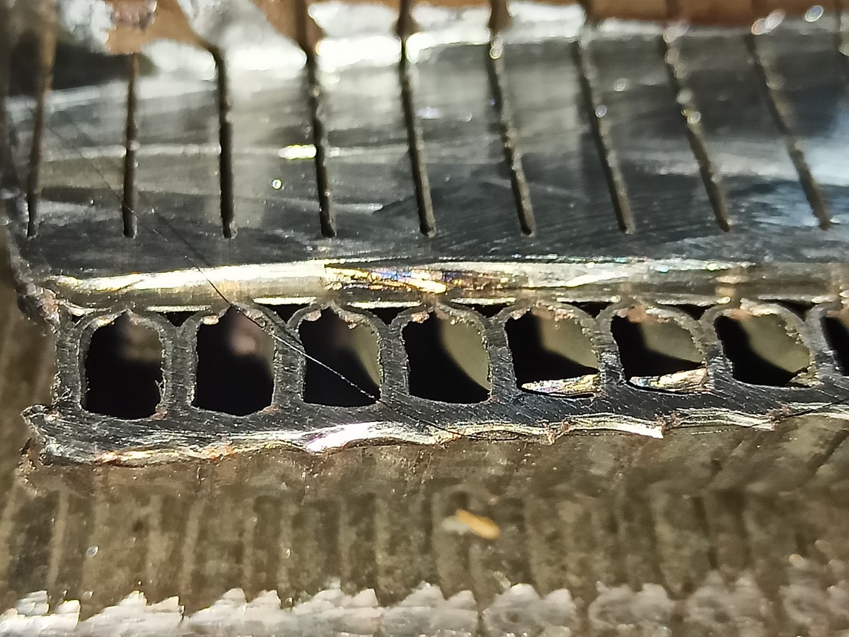

Po pierwszym i drugim sezonie "rzezi niewiniątek" jako że nikt z nich nie potrafił zdiagnozować, a tym samym zadziadzić, wiesz kość poszła w wymienniki rurowe.
To owszem, poprawiło syt, ale znacznie ograniczylo COP,  o opory przepływu są ogromne, a sprawność wymiany marna
Stąd moja, rada, nie znasz się, nie idź ta drogą.
Ja najpierw miałem wymiennik rurowy a potem zmieniłem na płytkowy i dolałem do układu glikolu tak do plus minus 6 stopni i defrosty jak już są to są bardzo ale bardzo słabe i temp schodzi  mi tylko do minus osiem stopni nie więcej więc jest ok .
