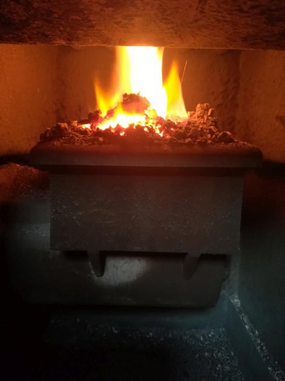

Efekt spalania jest taki jak na poniższych zdjęciach. Niby wypalony, a jednak pojawiają się czarne spieki. Proszę o poradę.

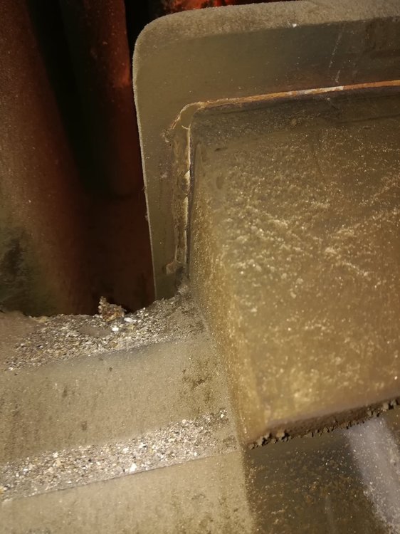

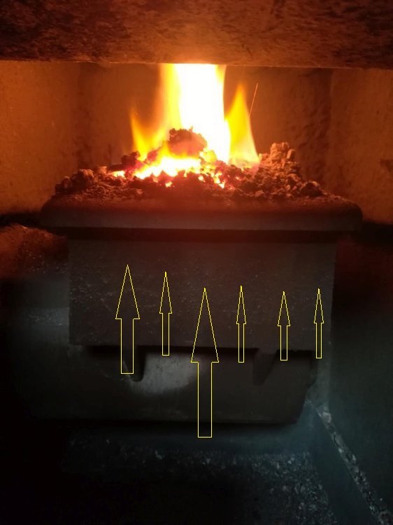

Witam kolegę.
Moja propozycja to: kup sobie silikon 1200stopni i uszczelnij koronę, to zmniejszysz i spieki i zużycie opału. Jak to uczynisz na pewno koledzy (ja również) tobie pomogą w dalszych ustawieniach.
Bez tego wszelkie precyzyjne regulacje mijają się z celem. Poniżej zdjęcie gdzie tobie dmucha pod zamiast w palenisko. Po uszczelnieniu będziesz mógł zmniejszyć wiatr pozbędziesz się spieków i niedopałków, oczywiście zakładając że groszek masz ok. Dobrze byłoby napisać czym palisz :)
Pozdrawiam. YARO

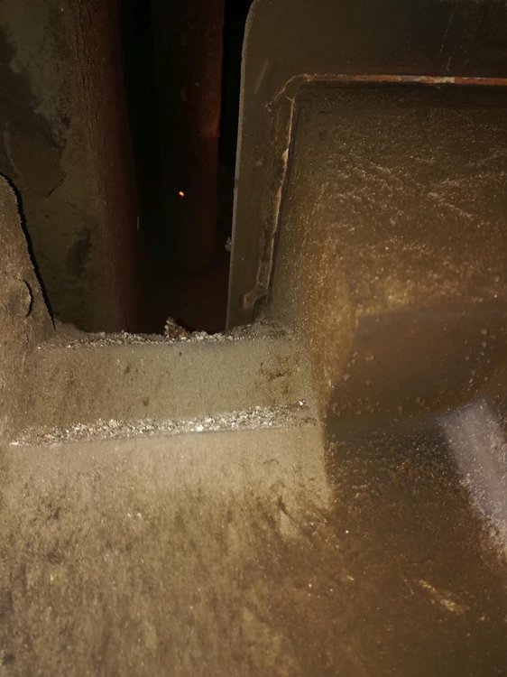

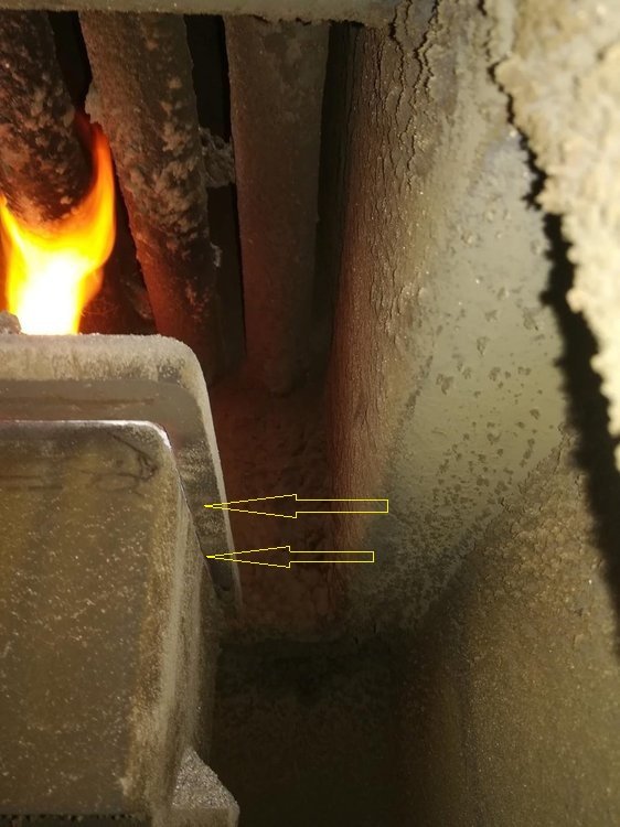

Witam,
dziękuję za szybka odpowiedź. Czy hydraulik mógł źle uszczelnić to miejsce ? Zrobiłem zdjęcie jak wygląda to od spodu. Czy wystarczy, że przeczyszczę w zaznaczonym miejscu i posmaruje sylikonem? Czy muszę to jakoś zdemontować ?
Witam.
Na innych zdjeciach wygląda jakby ktoś coś próbował jednak na poniższym nie widać w ogóle wyciśniętego silikonu za to smugi powietrza jeszcze większe jak od frontu.
IMG_20181116_132112.thumb.jpg.c97260130eb9a834baaed954e4339031.jpg.fdcff0456375adad52d1f5112e7e7c27.jpg
Wygaś, ostudź, zdejmij koronę, wyczyść, posmaruj silikonem, przyciśnij, zostaw na kilka godzin i odpal.
Tutaj przykładowy filmik: https://www.youtube.com/watch?v=7q4ITLo4SGI
Hydraulik...czy uszczelniał? tego nie wiem bo chyba nie jest to zakres jego działań. Jedź kup silikon i sam wykonaj , bardziej pewny, żadna to filozofia.
I BOHATEREM KOTŁOWNI ZOSTANIESZ :)

Uszczelniacz powinien być w komplecie z kotłem. Tubka 1500*C do uszczelnienia korony i tubka 300*C do całej reszty.
No to do roboty, idę go wygasić :-)
Spoko ...tylko nie zmarznij....
Tak na szybko to myślę że delikatnie to po dwóch godzinkach możesz odpalić.... ja tak zrobiłem awaryjnie u sąsiada w zeszłym roku, a w tym sezonie profilaktycznie sąsiad sam chciał odbić koronkę to nieźle postukał zanim odskoczyła, jednak mocno trzymało i niepotrzebnie zrzucał.
Zrób to, a jak odpalisz od razu ujmij wiatru w sterowniku i jak się rozgrzeje daj znać i będziemy z kolegami dumać dalej co jeszcze ...."popsuć" :)
Pozdrawiam.YARO
A tam to się czasem w slimaku już nie pali? Bo jakieś dziewne odbarwienie jest na korpusie, proponował bym odkopać instrukcję od palnika i jeszcze sprawdzić gdzie trzeba tym uszczelniaczem posmarować a po wklejeniu sprawdź czy otworów nie zalepileś nadmiarem sylikonu
Wielkie dzięki za zainteresowanie - swoją drogą bardzo przyjazne forum. :-)
Bez problemu zeszło. Lekko podważyłem ręką i ściągnąłem koronę. Wyczyściłem i posmarowałem dokładnie tak jak w filmiku z youtuba. Kocioł odpalę rano, dziś już sobie podaruję bo dopiero skończyłem. Od jakich ustawień zacząć?
I to jest prawidłowe podejście do tematu. :)
Jedną z wielu potencjalnych przyczyn problemów usunąłeś. Dobra robota z Twojej strony. Sam widzisz jak to powinno być zrobione.
Napisz czy w ogóle było coś tam uszczelnione, I jeszcze jakim opałem palisz bo chyba nie napisałeś.
A od rana odpalaj i tak jak pisałem zmniejsz od razu troszkę wiatru, nagrzej palnik i dopiero regulacje. Jeszcze jedna rada: nie zmieniaj kilku parametrów na raz tylko jeden, i odczekaj minimum godzinę a nawet kilka godzin. Staraj się notować, gdyż w razie pogorszenia możesz wrócić i zmienić inny parametr pracy kotła. Startuj z tych parametrów co miałeś tylko dmuchawę zmniejsz do 30%, obserwując aby płomień nie zaczął kopcić. Daj znać jutro, a koledzy z forum i ja również postaramy się pomóc.  Jako ciekawostka godz.23:30 u mnie za oknem mrozek -5,9stopnia (okolice Mińska Mazowieckiego) ciekawe ile do rana?

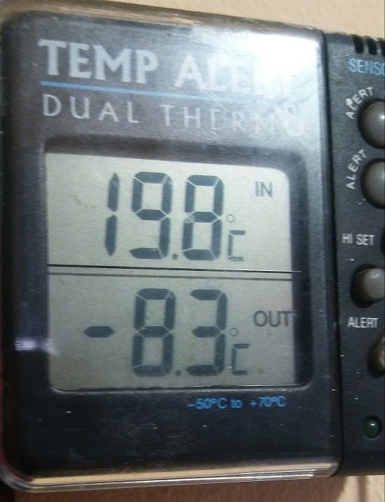

U mnie termometr odnotował w nocy -2,4 stopnia - Namysłów (taki browar ;)) woj. opolskie.
Rozpaliłem pali się już jakiś czas. Zrobił się jeden duży spiek, kilka spieków spadło. Mam wrażenie, że przerwa jest za długa.
Edytowane przez jajdel
W którym składzie kupowałeś ten groszek? I czy to był groszek czy ekogroszek? Bo podobne spieki miałem tylko raz,kiedy kupiłem groszek na tym składzie na sycowskiej i się okazało ze to po prostu przesiany orzech.
Edytowane przez Z4ku
kupiłem w Wilkowie
Czas podawania najkrótszy jaki się da ustawić(częste zruszenie paleniska), do tego dobrać proporcjonalnie przerwę podawania i mniejsza moc nadmuchu. Ślimak ma się obracać często ale krótko (np.5 na 50 i nadmuch 25%).

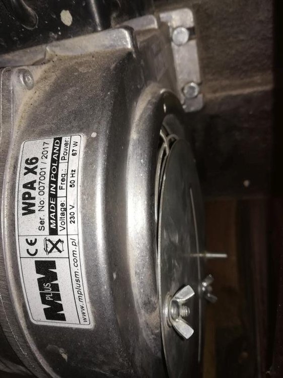

Klapkę od wentylatora mam tak ustawioną:
Workowany, a co do ustawień możesz jeszcze zmieniać proporcje jak najczęstsze podawanie nie wiem ile w tym sterowniku można ustawić minimalnie, i jeszcze zmniejszyć wiatr ale jak węgiel jest spiekający to nic nie pomoże. Jak pisałem miałem taką sytuację jak kupiłem groszek luzem pierwszym razem po zakupie pieca, niezależnie od ustawień spiekał się strasznie, skończyło się odwiezieniem 2 ton do składu, i zakupem lepszego workowanego. Z tym już problemów nie było.
Witam kolegę.
Obserwując twój płomień zmniejszył bym jeszcze siłę wiatru na 20% i dalej obserwował czy nie pojawia się kopcenie płomienia. Poniżej tej granicy raczej bym nie schodził gdyż spadnie ciśnienie z dmuchawy, albo spróbuj  zasłonić mocniej dmuchawę przesłonką np. o połowę(widzę że masz sporo przesłoniętą ale możesz). Tylko wykonaj jedną z tych czynności. Widać że węgiel spiekający więc coś trzeba poradzić. Kolego czy posiadasz wapno hydratyzowane (takie budowlane). Jeśli tak to dodaj od razu małą  garść na każdy worek ekogroszku.

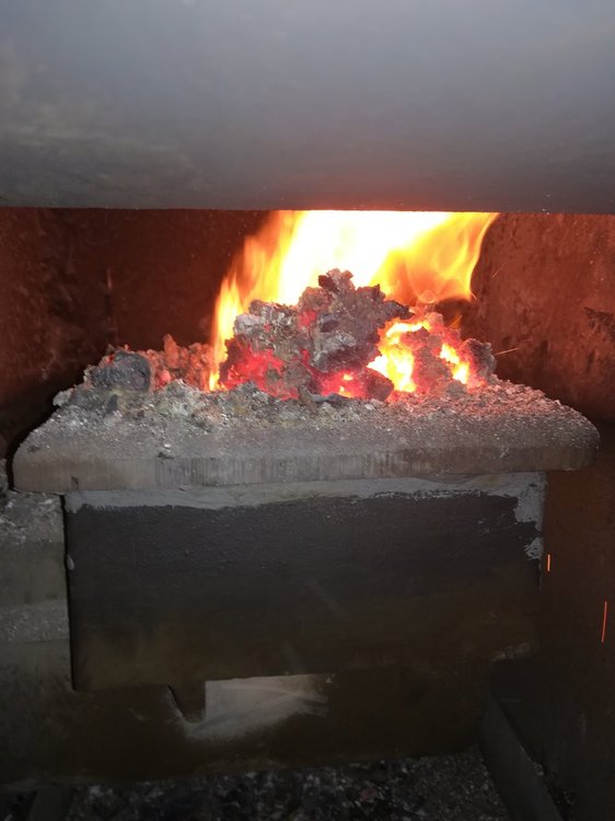

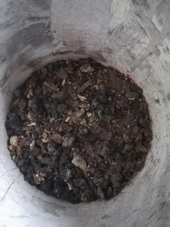

Tak to wygląda aktualnie.

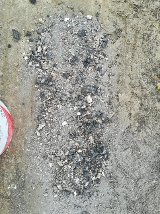

Witam Kolegę, wyczyść szufladę pokaż co aktualnie spada. Spieki chyba mniejsze już są, płomień dosyć żywy, nie widać końcówek ale chyba nie kopcą.

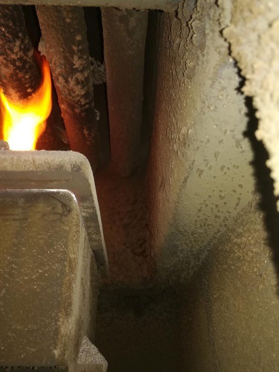

Zrób fotkę góry pieca, jaki kolor czy nie ma wolnej sadzy, i staraj się znaleźć punkt w którym już zaczyna kopcić płomień i wtedy lekko zwiększyć ilość powietrza wtedy sprawność spalania powinna być w miarę. Teraz palisz z nadmiarem i to też przyczynia się częściowo do powstawania spieków.
Niestety u ciebie jest ruszt wodny(generator sadzy) ale coś trzeba ustawić by przetrwać.
