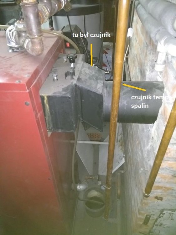

- przeniosłem czujnik spalin w odpowiednie miejsce i temp spalin od razu skoczyła. Tzn odczyt :) W tej chwili zazwyczaj oscyluje wokół 100, maks co piec osiągnął to 168 - ale tylko przez chwilę. W nadzorze jest koło 90, w pracy koło 110-120. Wszystko na PID. Czyli wg tego co mówicie, tu jest wszystko w porządku.

Co do czujnika spalin musiał by się wypowiedzieć kolega kotłyleszka, czy sterownik, który sprzedają jest w jakiś sposób dopasowywany do kotła (chodzi mi o to czy kupując sterownik tech dopasowuje algorytm w sterowniku do położenia czujników i stosuje jakąś poprawkę), czy po prostu tak jak z techa wyszło bez żadnych dopasowań pod konkretny model kotła.
Możesz jeszcze wejść w menu instalatora i zmniejszyć współczynnik wentylatora na mniejszy. Po tym jak zmieniłeś miejsce czujnika i temperatura spalin poszła w górę, wentylator zmniejszył obroty. Zostaw sterownik w PIDzie i zmniejsz moc nadmuchu, do momentu aż płomień nie będzie spokojny ale nie kopcący. Zobacz jak masz ustawioną klapkę przed dmuchawą, jeśli pracuje w PID powinna być zablokowana w pozycji otwartej, jeśli w dwustanie to ma swobodnie opadać.
Faktycznie, spojrzałem na współczynniki wentylatora i podawania i były ustawione prawie na max. W poniedziałek zjechałem do 0 ale nic się nie zmieniło zużycie (nadal koło 30kg). Wczoraj wieczorem zmniejszyłem jeszcze oba o 10%, zobaczymy jak zużycie. Pozostałe parametry wydaje mi się że są w normie: zasilanie 55 stopni, osiąga szybko bez problemu. Powrót zazwyczaj koło 44. Dmuchawę zablokowałem w poz otwartej jak tylko ustawiłem sterownik w PID, bo inaczej dymiło się z podajnika nawet przy sporej ilości opału.

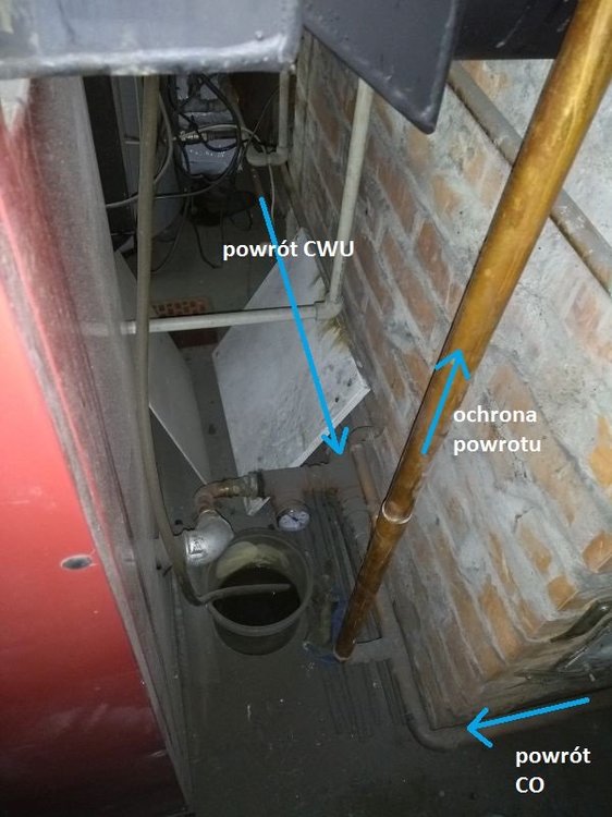

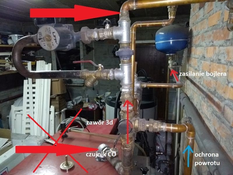

Załączam zdjęcia wlotu i wylotu z pieca. Aktualnie zawór 3D jest ustawiony jak wskazuje strzałka, ochrona powrotu jest zamknięta. Wyłączony jest też bojler. Nie ma czujnika temp wody powracającej, jest tylko termometr. Widać też gdzie zamontowałem czujnik spalin i gdzie był.
Witam kolegę
Czy czujnik CO jak piszesz (nie temp.kotła) nie powinien być za zaworem ? Woda na dole w przy kotle, ma inną temperaturę niż za zaworem zmieszana z chłodną.... na pewno jest niższa niż na kotle...
Tak mi się wydaje... chociaż pewnie jestem w błędzie..

Tak by było jakbym korzystał z zaworu 3d. Ale póki co zawór jest zamknięty bo nie wiem jak go ustawić i czy w ogóle jest dobrze zamontowany :) więc zimna nie miesza się z ciepłą. Szczęśliwie układ działa tak że tem powrotu jest odpowiednia.
Napisałem "czujnik CO" mając na myśli czujnik temperatury wody wychodzącej z kotła, czyżby to było coś innego niż czujnik temp kotła?
Problemem wszystkich kotłów z podajnikiem bez rozpalarki jest to, że spada im mocno sprawność jak pracują poniżej 30% swojej mocy znamionowej. Tutaj mamy  taki przypadek. 8 kW twój dom potrzebuje przy średniej dobowej -18*C teraz potrzebuje około 3-4 kW albo nawet mniej.
Ten zawór nie ma działać jako ochrona powrotu, a jako sterowanie temperaturą wody na instalacji. W tym przypadku zawór służy do puszczenia całej wody z obiegu przez kocioł albo przez "ochronę powrotu" jak to oznaczyliście na zdjęciach. Teraz patrząc na ustawienie pompy względem zaworu 3d jest on ustawiony jako mieszacz, żeby działała ochrona powrotu powinien być ustawiony jako rozdzielający 2 strumienie, czyli montaż za pompą a nie przed. W tej chwili ochrony powrotu nie ma, a jeśli temperaturą w domu sterujesz poprzez głowice termostatyczne to ten zawór jest zbędny.
Też tak uważam.
Ale rozbieranie instalacji aby zmienić funkcję 3D na rozdzielającą w celu ochrony powrotu nie wydaje mi się konieczne , choć ja mam takie rozwiązanie w postaci uproszczonej  ( bypass) i znakomicie zdaje egzamin. W tej sytuacji prostszym wydaje się montaż pompy kotłowej .
Zapewnienie ochrony powrotu poprzez grzanie bojlerem ,  jest rozwiązaniem dorażnym i niepotrzebnie podnoszącym zużycie paliwa.
Każda ochrona powrotu , obojętnie w jaki sposób jest realizowana , zwiększa żywotność kotła i stabilność instalacji.

Dobrze by było jak byś schemat narysował bo ze zdjęć nie widać gdzie jest wpięta pętla od bojlera. Zakładam, że ten zawór miesza temperaturę wody na instalację ale równie dobrze może mieszać temperaturę wody na bojlerze, tego nie stwierdzę bo nie widać. Jeśli ma działać jako ochrona powrotu to musi być za pompą, a nie przed po to aby rozdzielać strumień na wodę na obieg grzejników oraz na dogrzanie  powrotu. Na razie zostaw to tak jak jest a przeróbki zrobisz po sezonie grzewczym. Lepiej przerobić instalację, aż  tak wielu zmian tutaj nie ma. Przy dokładaniu pompy też trzeba zmieniać instalację. Dokładanie pompy ma sens przy zaworze 4 drogowym aby zrobić mały obieg kotła, powiedział bym, że jest to wręcz niezbędne bo grawitacja zazwyczaj nie działa. Dokładanie pompy przy zaworze 3d wg mnie jest zbędne tylko zwiększa zużycie prądu. Tutaj jedna pompa w zupełności wystarcza bo zawór pełni tylko jedną funkcję, nie musi jednocześnie chronić powrotu i pilnować temperatury na instalacji.
Właśnie ja tak mam zrobione na jednej pompie i jak pisałem wyżej ,  znakomicie to zdaje egzamin. Ale dołożenie pompy kotłowej z zachowaniem zaworu 3D w funkcji mieszacza pozwoli na precyzyjniejszą regulację temperatury w instalacji , choć przy głowicach termostatycznych nie jest to konieczne .

Do regulacji temperatury ma głowice na grzejnikach, a pomimo dołożenia pompy i tak nadal nie będzie ochrony powrotu. Chyba że kolega dołoży pompę tak żeby "wysysała" wodę z zaworu, ale wtedy niema sterowania. Najtańszym sposobem na ochronę powrotu w tym przypadku jest przełożenie pompy przed zawór, bo temperatury w domu i tak nim nie ustawia. Zresztą poczekajmy na schemat bo może być tak, że ten zawór miesza wodę płynącą do bojlera.
Właśnie to miałem na myśli  - przełożenie pompy kotłowej przed zawór(  chodzi oczywiście o punkt "wpięcia" ) Ale poczekajmy na schemat.
