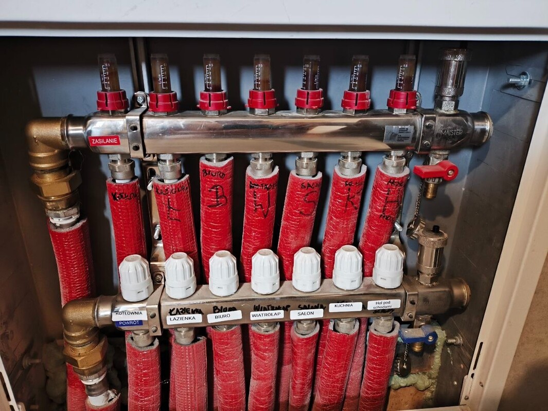

Chciałbym dodać, że moje średnice rur w podłogowym to 16 x 2,0 /AL / PE -RT 70c/10 bar. Łączna długość rur w podłogówce ok 800m ( mniej wiecej 400m parter, 400m piętro). Posiadam w domu jeden termostat, ktory steruje pracą pieca. Nie mam zaworów mieszących w szafkach w rozdzielnicy. Posiadam jeden zawór mieszający zaraz za piecem na ekogroszek, które pewnie będzie usunięty przy pompie. Mam jedna pompa która obsługuje cały dom w podłogówce. Posiadam dwa małe grzejniki w łazienkach do suszenia ręczników. W najbliższym czasie będę musiał wybrać jakąś pompa ciepła (dostałem na nią grant). Zastanawiam się na Panasonic monoblock. Naprawdę ciężkie są takie decyzje gdyż jest zbyt duży wybór, a dla mnie osobie zupełnie nie w temacie będzie to niezwykle trudne zadanie. Jedni chwalą na gaz R32 inni zaś nie. Podobno dobry jest Daikin, Mitshubishi, Panasonic.

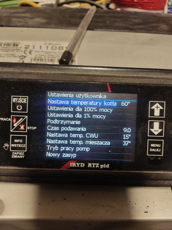

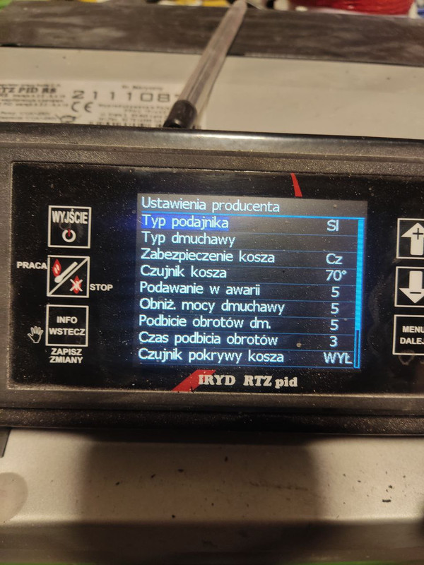

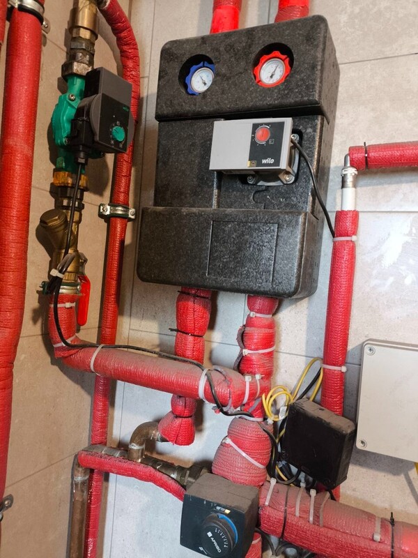

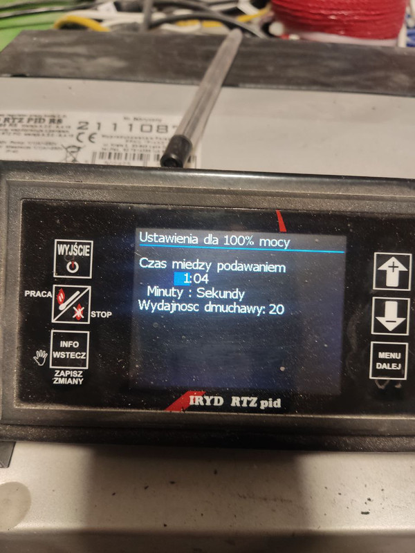

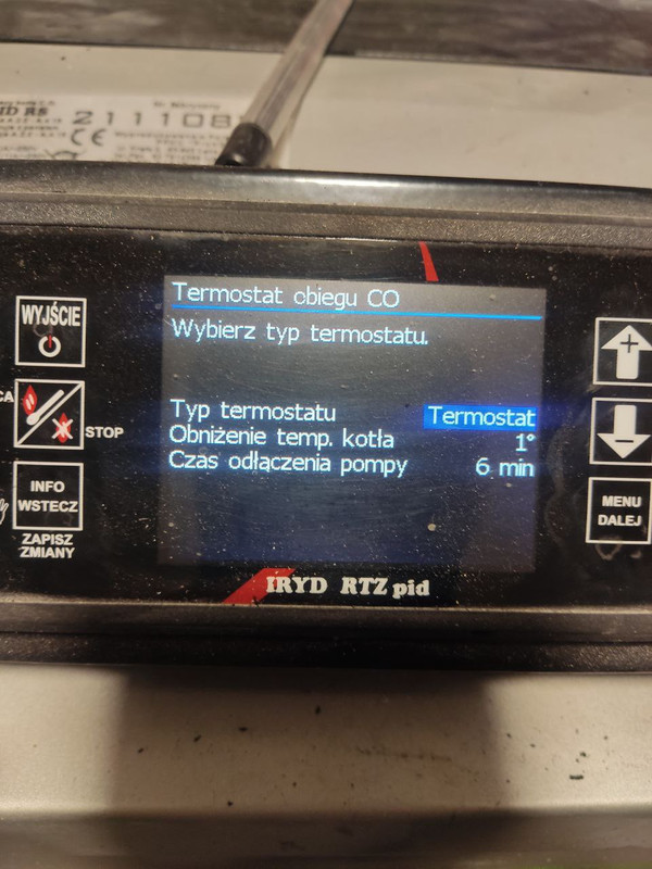

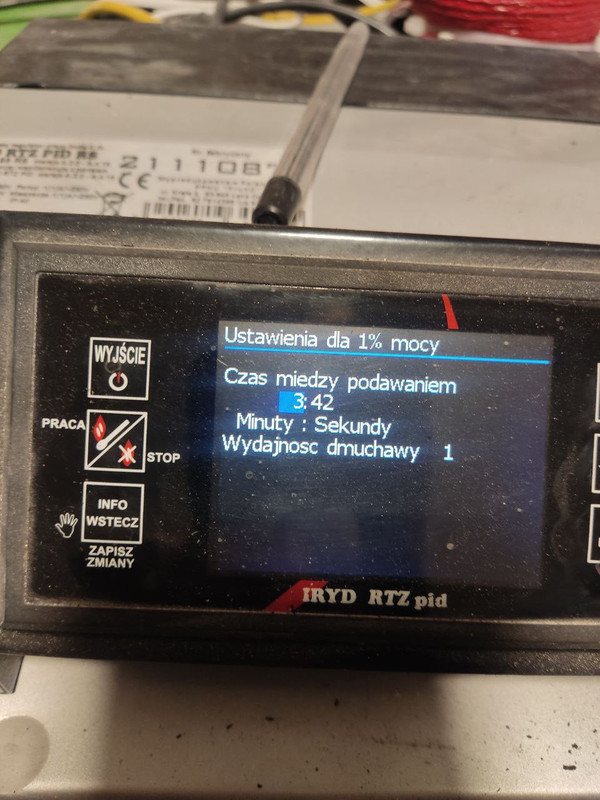

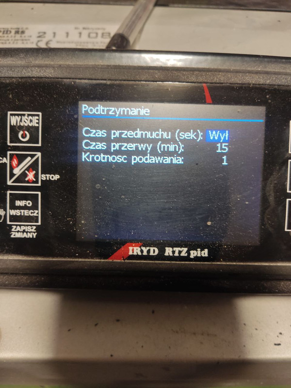

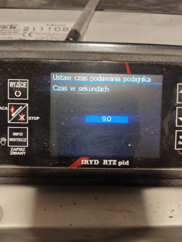

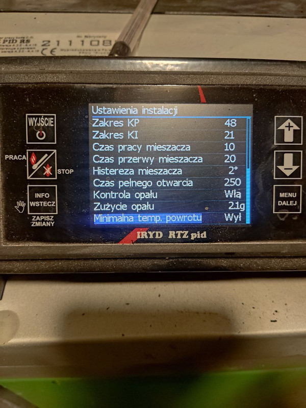

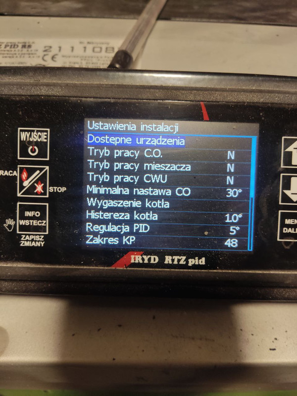

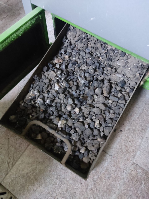

Sterownik Iryd Pid. Ustawienia Załączenia Pieca.
Proszę o pomoc w konufiguracji sterownika Iryd. Posiadam piec ciepłomax 15. Ustawienia sa pokazane na zdjeciach. Moj problem jest zbyt wysoki kopczyk i niedopalony wegiel (Karlik). Sterownik ustawiony na PID. Na piecu mam 60C i w domu mam termostat ktory zarzadza pracą pompy podłogowej. Dom jest ociepony styrpioan 20 cm i dach 30 cm. Na termostacie mam 20C. Narazie wylaczone CWU. Po jedym dniu palenia widac na zdjeciu ile niedopalonego ekogroszku. Nie wiem czy dodatkowo problemu nie zrobił zespół pompowy (od wczoraj zawiesił mi sie ten manometr i nie szła ciepła woda na podłogę ten czerwony zegar https://allegro.pl/oferta/grupa-pompowa-do-c-o-m-dn-20-wilo-z-zaworem-miesz-11674969996)Proszę o pomoc.
