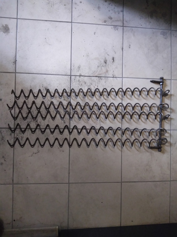

Wloz reke do popielnika napewno jakis spiek trzyma sprezyny czyscimy na zimnym letnim kotle kup pret gwintowany sa 1 metrowe do tego zlaczki potniesz go na jaka bedziesz chcial dlugosc zlaczka w szczotke w to pret koncowke zeszlifujesz w kwadrat prostokat wkladasz w wiertarke i jedzisz. Plomieniowki beda sie swiecic jak dupcia niemowlecia. pozdrawiam
Przy następnym czyszczeniu tak zrobię. Co ile czyścić te płomieniowi z rozkręcaniem?? (Wajchą ruszam codziennie)
Po czyszczeniu trzyma temperature spalin na ustawione 160 a przed czyszczeniem dochodziło już do 190.
Czyść jak będzie nie akceptowalnie rosnąć temperatura spalin .Zachary podał Ci sposób ja też robię podobnie i czyszcze jak już pisałem.

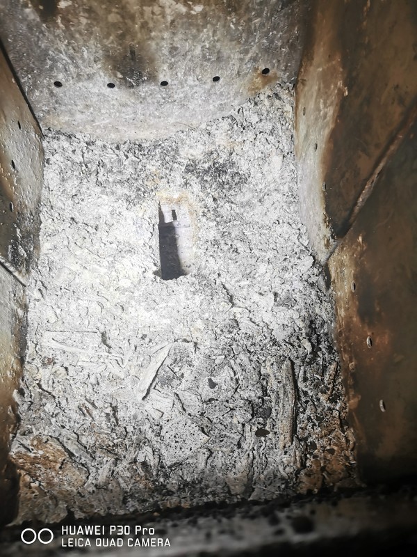

IMG_20230218_125708.thumb.jpg.a79f0625308d5f22c738d72c1e7c2a1a.jpgDużo u was jest popiołu w komorze spalania? Bo mi się wydaje że u mnie jest go zdecydowanie za dużo.
Edytowane przez Stanley89
Raz na 2 tygodnie czyszczę piec z popiołu nie ma więcej niż 10 litrowe wiadro. Nie pale papierów rozpalam drobniejszym kawałkami drewna i rozpałka do grilla taka w kostkach.
Stało się wyczyściłem jak trzeba płomieniówki. Co się naszarpałem to moje, nie chciały wyjść. Dałem radę dopiero jak wyjąłem pręta co na nim są sprężyny i jedna po drugiej wykręcałem tak się zabrudziły. Później zrobiłem jak Zachary radził pręt ze szczotą do wkrętarki i jazda. Szczotka odeszła na emeryturę na złom. Pali się super 160 C temp spalin się trzyma, temperatura rośnie szybko, zero dymu z komina. Nigdy więcej palenia poniżej 160 C spalin.
Sprężyny
