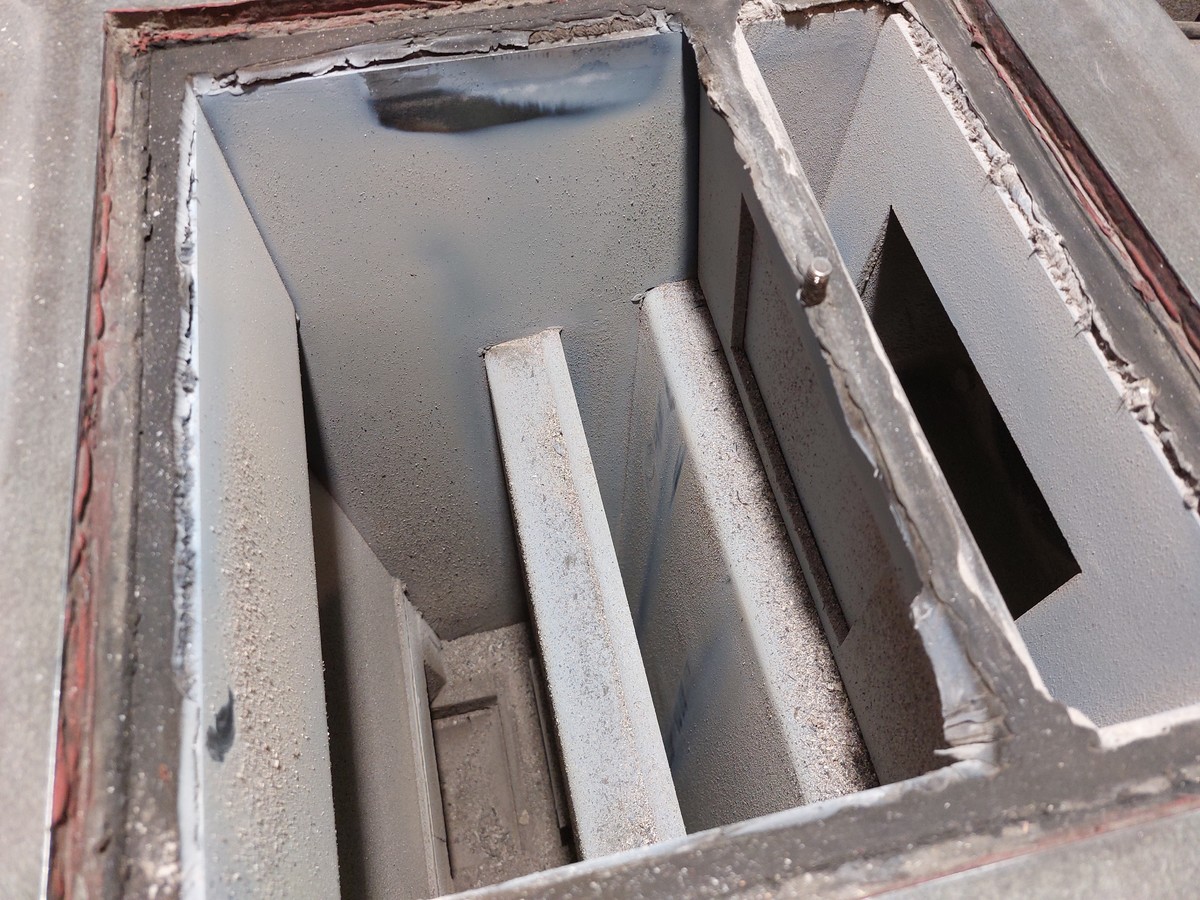

Niestety poziom tlenu podczas spalania wsadu drewna jest bardzo zmienny i nie da manualnie ustawić jego poziomu tak żeby było przez cały czas dobrze. Żeby utrzymać jednakowy poziom tlenu w spalinach musi być w  serwo/a które na bieżąco reguluje jego ilość na podstawie wskazań sondy lambda. Własnym sumptem  zrobiłem sobie taki automat i mam pewność że poziom tlenu w spalinach jest zawsze na wybranym przezemnie poziomie. Nie ma wogóle sadzy, jest tylko zapylenie. A omiatając wymiennik nie jestem się w stanie ubrudzić na czarno😀 Myślę że warto o coś takiego powalczyć, zabawy trochę z tym jest, ale da się to zrobić.
Poniżej przykład wyglądu wymiennika po przepaleniu drewnem

wiem widziałem Twoje filmy ale na razie chciałem choć trochę poprawić spalanie zszedłem z 30 kg drewna na dobę do 25 kg, kupiłem bragera żeby poprawić spalanie tylko teraz ustawiam na sztywno powietrze pierwotne i wtórne a jedynie moduluje się dmuchawa wg Pid sterownika nie jest to optymalne sterowanie i jedynie Twoje podejście gwarantuje 100% zadowolenia z palenia. 🙂
