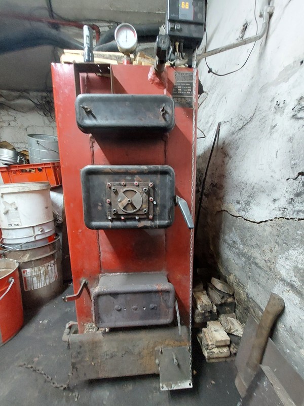

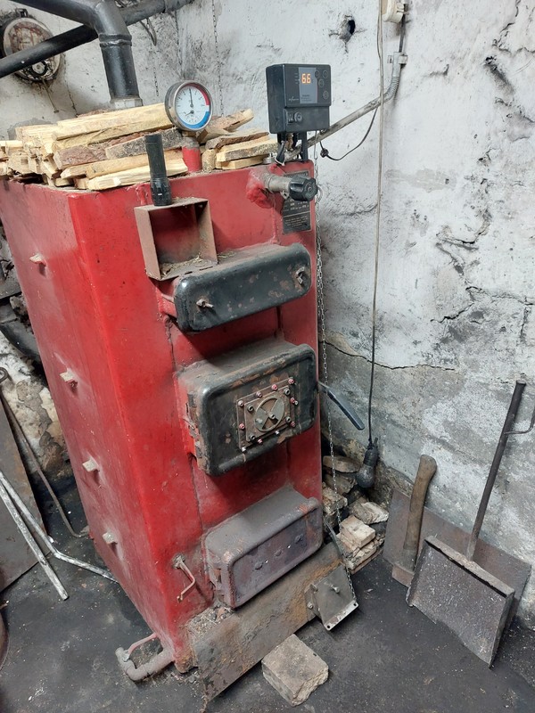

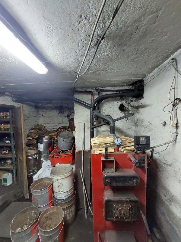

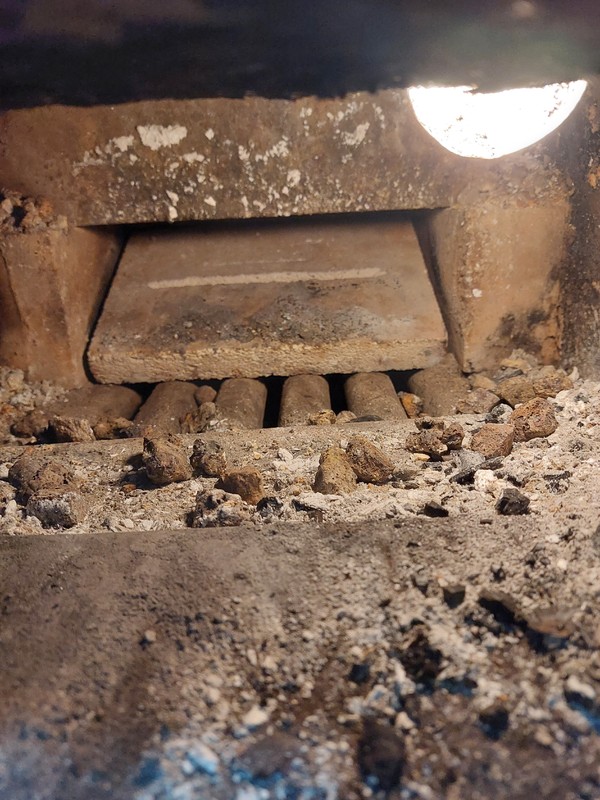

A więc budowałem ds-a na podstawie palnika dymu z Kwidzyna, czyli pp i miarkownik pod drzwiczki zasypowe a pw z rozetki pod popielnik, w tym układzie na początku ok bez dymnie, ale gdy temp osiągała 65st zaczynało dymić. Przypuszczam że zbyt duża ilość opału się zapaliła i palnik nie był wstanie tego ogarnąć, więc zamieniłem pp z pw tyle że rozetka zamknìęta tak jest teraz jak mpm ds i jest bardzo dobrze zero dymu przez cały cykl palenia, palnik i ścianka wykonana z betonu żaroodpornego nic się nie przykleja, za płytą skośną palnika jest ok 0.5 mm szpary aby sobie trochę dotleniało poprzez popielnik. Z pw w drzwiczkach zasypowych zrezygnowałem i rozetka jest cały czas zamknięta za to w drzwiczkach środkowych wywierciłem dwa otwory fi 8mm sugerując się postem kolegi Maronka co ma zamontowaną klapkę tam dodatkowo pod miarkownik, firma mpm informowała go że może się ruszt przepalić od wysokiej temp. U mnie to nie grozi bo ruszt wodny. Palę w ten sposób,  rozpalam drewnem drobnym i palnikiem gazowym, gdy zaczyna gadać dokładam jeszcze tak aby zakryć otwór palnika, następnie pół sipy węgla obojętnie jakiego, potem układam pionowo połupaną dębinę na to sipa węgla i sipa trocin i pozostałości po cięciu dębiny. Temp mam ustawioną na 67st histeza 2st ,po trzech cyklach dobicia temp 67st klapka miarkownik otwiera się bardzo rzadko, proces spalania natomiast poprzez te dwie dziurki i trochę nieszczelną klapę popielnika cały czas trwa, temp na czopuchu w tym momencie ok. 220st. natomiast gdy się miarkownik otworzy to ... 400st...(przy rozpalaniu 550st) I to niestety problem z którym walczę, niestety taka budowa kotła i chyba nic więcej tu nie zrobię, dałem po cegle szamotowej jako deflektor na każdą półkę wymiennika(zdj) i przymknąłem trochę czopuch (myślę że jest za duży ok 30cm na 15cm) może któryś z kolegów podsunie jeszcze ciekawy pomysł?
Jak widzicie hula na grawitacji, przy osiągnięciu ok 55 st rusza woda, działa bardzo dobrze i co ważne bez prądu. Piec nie ocieplony bo piwnica głęboka 170cm  w gruncie i jest wilgoć a to wkońcu też dom
Teraz zamówiłem palnik wirowy od mpm ds i będziemy bawić się dalej.

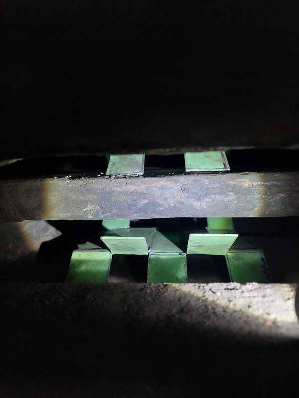

No raczej nie do końca o to chodzi, chodzi o spaliny aby dłużej zostały w kotle, dlatego pomyślałem o wstawieniu palnika wirowego od mpm ds jak będzie wirować to robi dłuższą drogę zanim komin odbierze.Mógłby kolega Piecuch rozwinąć temat tych zawirowaczy? Jął to wygląda i z czego  zrobić?
Z zwykłej blachy grubości 2 mm nożycami do blachy powycinasz
Coś takiego :

Przy tych zawirowaczach temperatura spalin na wylocie z kotła znacznie zmniejszy się, a kocioł odbierze więcej ciepła - co przedłoży się na mniejsze zużycie opału. Głównie chodzi o to by te spaliny ukierunkować/docisnąć do ścianek wymiennika żeby oddały lepiej ciepło ( żeby nie leciały środkiem kanału wymiennika). Przy wolniejszym przepływie dłużej też pozostaną w wymienniku i oddają mu więcej ciepła ( komin będzie chłodniejszy).
Trzeba poeksperymentować, bo nie wiadomo jaki masz ciąg i czy pociągnie na 1 zawirowywacz, czy na 2.  Niektórzy palą na 1, a drugi wsadzają jak temperatury spadną np. do 0' ( wtedy jest mocniejszy ciąg).

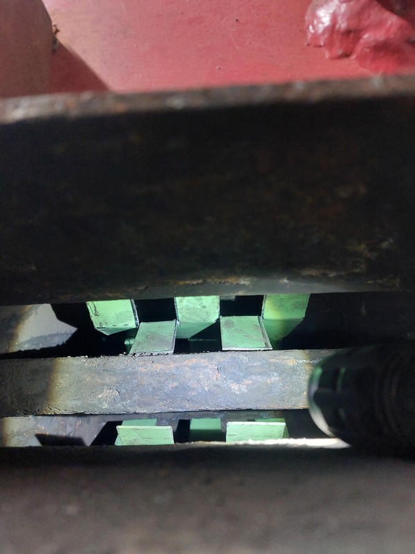

Z zawirowaczami będzie problem... bo mam bardzo ciulo..watą rewizję wyczystki(zdjęcie) jest po prostu mała,szerokość wymiennika 40cm a okienka 20cm,będę musiał zrobić w dwóch kawałkach, czy 2×18cm i  szerokość łopatek tak aby podzielić dajmy 6cm bedzie ok? Głębokość rozumiem ma być na pierwszym wymienniku od krawędzi gdzie idą spaliny z palnika do krawędzi drugiego wymiennika gdzie spaliny zakręcają, a drugi zawirowacz? Od krawędzi aż do czopucha?
Zawirowacz dwuczęściowy na dolny wymiennik zrobiony w 30min, niestety łopatki nie dochodzą do drugiego wymiennika bo jest za niskie okienko, ale jest poprawa o ok 80st na czopuchu mniej podczas rozpalania i czuwania, no i szybciej rośnie temp wody. Trochę upierdliwe będzie wyciąganie do czyszczenia, ale co tam jest ok. Jutro dorobię na górny wymienniek ale pojedyńczy 20cm szerokości na środek, bo tak środkiem najwięcej idzie spalin.
Zasada jest taka by spaliny ukierunkować żeby szły przy ściance wymiennika. Nie powiem Ci ile cm ? itp.bo to zależy jaki masz ciąg?  - czy ciąg uciągnie Twoje wkładki? Sam musisz poeksperymentować.

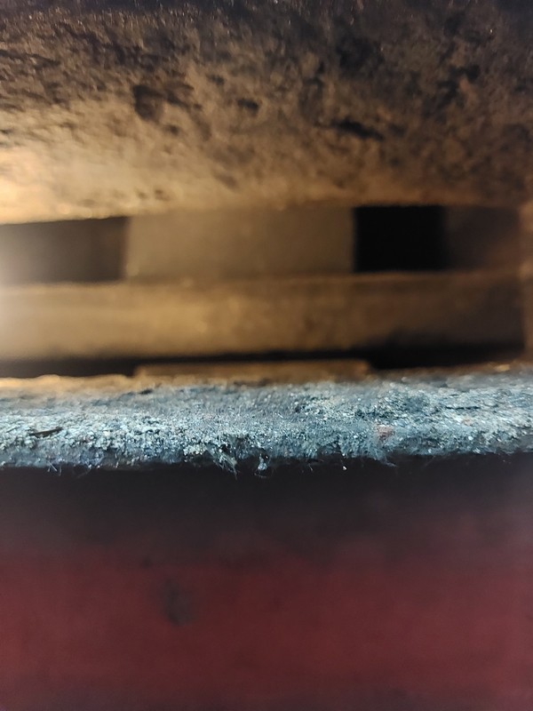

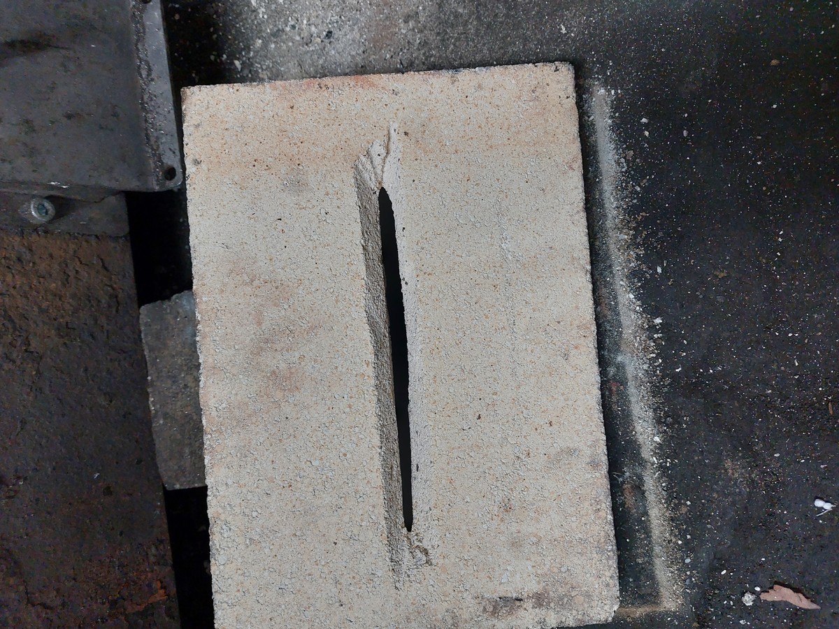

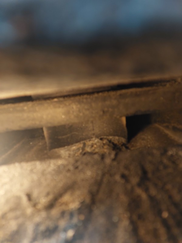

Co do szczeliny na PW to lepiej było by jak byś tą skośną płytkę przedzielił na pół i w tym przedzieleniu zrobił szczelinę na powietrze wtórne  ( szczelina ok 0,5 - 0,7 cm) Będzie wtedy lepiej się palić. Na mniejszej mocy po przymknięciu miarkownika szczelina z tyłu będzie zrywać płomień i wychladzać komorę spalania. Jak zrobisz jak Ci piszę to nie będzie zrywać płomienia i będzie palić się lepiej i "wszystko".

Ostatnia zmiana to ogranicznik na klapce miarkownika, i założenie dłuższej sprężyny na łańcuszku, gdyż zauważyłem że dość nie powtarzalnie pracuje silniczek Unistera tzn. po ustawieniu szczeliny podczas pracy na ok 1cm jest bardzo mała tolerancja błędu, raz otwiera na 1cm innym razem 3mm.Po zamontowaniu ogranicznika regulowanego ,silniczek najpierw otwiera klapkę na ustawiony 1cm, a później po prostu naciąga sprężynkę ot cała filozofia. Dodatkowo zmieniłem podawanie powietrza ,a mianowicie rozetka w drzwiczkach zasypowych szczelnie zamknięta, te dwa otwory w drzwiczkach na wprost palnika zaspawane, powietrze ciągnie tylko klapką miarkownika, który po zamknięciu ma ustawioną szczelinę ok 1,5-2mm . Kolego Piecuch19 niestety nie mam okienka rewizji płomienia, co za tym idzie nie wiem jak wygląda płomień,ale mam na kominie RCK zablokowany nie wiem czy dobrze ,czy nie ale miałem wrażenie że zakłócał pracę kotła, służy do zaglądania czy się dymi w kominie, i po tych wszystkich zmianach  zero.... zeerooo... dymu, kompletnie nic od odpalenia do wygaśnięcia.
Rozpalam w ten sposób że mam drzwi pod popielnikiem te z klapką lekko uchylone ,po osiągnięciu na czopuchu 300st już tylko pracuje  szpara 1cm sterowana unisterem, instalacja grawitacyjna osiąga ciepły powrót i temperaturę zadaną 67st po ok 1godz.
Temperatura na czopuchu przy rozpalaniu dochodzi do 420st , po kilku cyklach otwarcia i zamknięcia klapki temperatura oscyluje między 160st podczas czuwania i 290st podczas pracy. Podczas czuwania słychać cały czas że proces spalania trwa zero dymu, histeza ustawioną na 0 powoduje że klapka miarkownika jest krócej otwarta przez co nie zdąży bardziej nagrzać czopucha, po zamknięciu temp jeszcze skoczy na 68,69st i bardzo wolno opada, nie raz udaje się uzyskać stałopalność przez ponad godzinę. Co myślisz o tym kolego, już chyba niżej nie zejdę na czopuchu, niestety taka budowa kotła, ale dzięki tobie zyskałem spore oszczędności, w sumie w porównaniu do zwykłego palenia kopciuchem oszczędności sięgają 50% więc w tych czasach naprawdę warto się pobawić, i bardzo mnie to dopinguje, zostaje jeszcze montaż wirowego palnika mpm ds, jeszcze czekam na niego, ale oczywiście podzielę się efektami, bądź będę się pytał i słuchał Waszych porad.

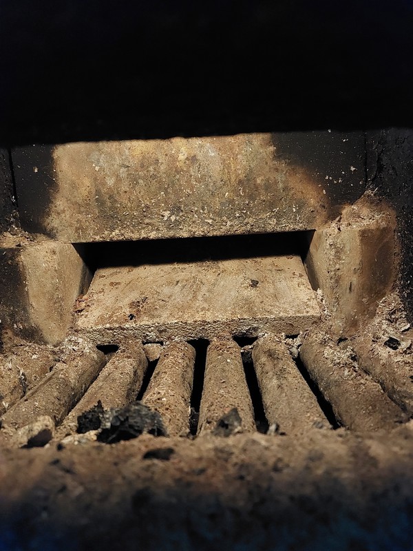

Najgorsze jest to że nie możesz zobaczyć płomienia. Na podstawie jego wyglądu łatwiej byłoby uznać czy idealnie wstrzeliłeś się z wielkością szczeliny.
Z tego co wyczytałem szczelina powinna mieć ok 7% cm2 szczeliny palnika, tak coś koło tego jest. Płomienia niestety nie widzę ,ale spala wszystkie gazy bo jak pisałem dymu zero, i równo stabilnie pracuje.Nie pisałem wcześniej bo chciałem poobserwować przez tydzień i zanosi się na... oszczędności.

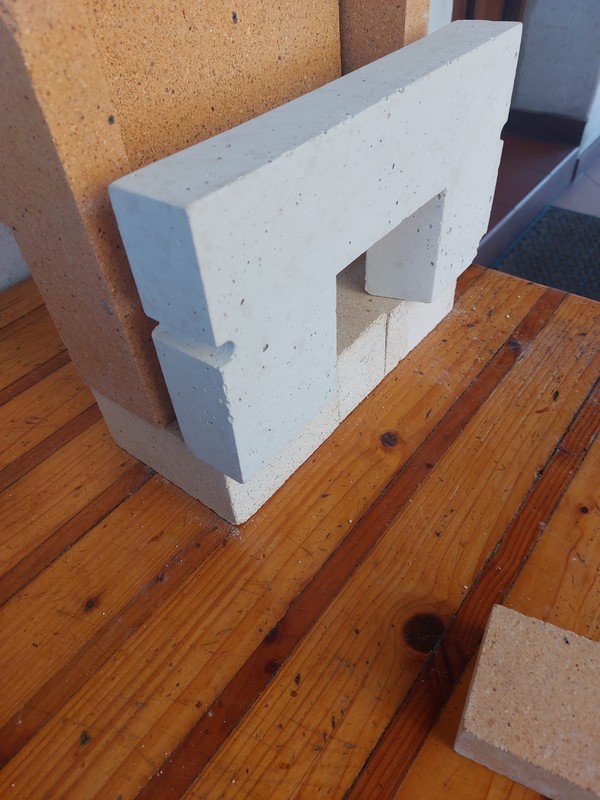

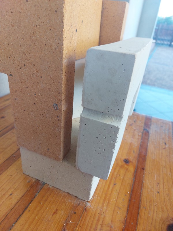

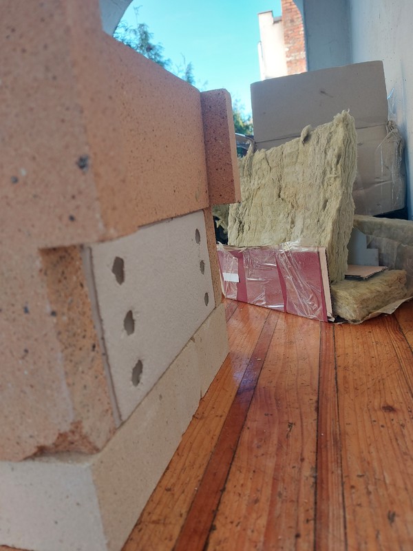

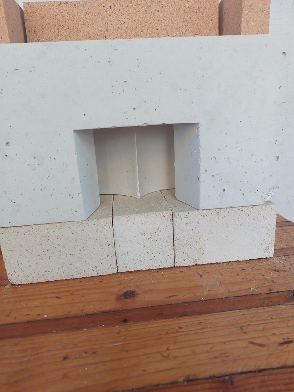

Witam, po przerwie ale dopiero dotarł palnik wirowy. Pytanie do kolegi Piecuch19 czy i o ile ta bramka ma być odsunięta do przodu?  drugie czy w tej wersji zawirowywaczy z tymi otworami brać PW z tyłu z popielnika , czy szczelina przedprogowa? Trzecie czy ja to dobrze złożyłem??? Została mi mała szamotka wielkości otworu w bramce. Jeżeli PW z tyłu to mam pomysł aby tą płytkę co jest na zawirowaczu do góry oprzeć górą o tył kotła uszczelniając tym tą przestrzeń.  Niestety komora mojego pieca jest szersza o 12cm od palnika, akurat po cegle z każdej strony, tak sobie szybko myślę. Narazie proszę o odpowiedzi na te moje  pytania, ale jestem na etapie układania w głowie projektu do adaptacji tego palnika do mojego kotła ,także każda sugestia miłe widziana.
Tak żeby średnica okręgu w którym się kręci płomień miała ok 10-11cm.
Przy większej średnicy będzie kręcił się wolniej, a przy mniejszej szybciej.
Szczelina PW lepsza w otworze przegrody ( tej wg Ciebie otworze "bramki" :-)) na głębokości  1/3 wlotu ( na 1/3 grubości przegrody)
Nie wiem jak masz zamiar palić? - ciągle? czy przepalać? - bo od tego zależy jak ustawić moc paleniska
Jakie są wymiary otworu przegrody w najwęższym miejscu? ( do rozmiaru Twojego komina powierzchnia otworu powinna mieć ok 140cm2, a rusztu 450cm2) - wtedy powinno być najlepsze podciśnienie ( dolniak pracuje na podciśnieniu).

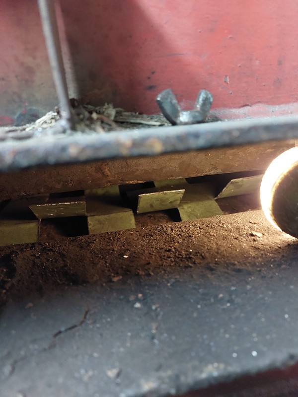

Ruszt można zrobić tak by jego powierzchnia była regulowana - przysłaniana np. w cieplejsze dni. Można to zrobić dwoma blachami grubości 1cm jedna na drugiej, które można przesunąć np pogrzebaczem o 1-2-3 cm zmniejszając powierzchnię rusztu - zmniejsza się wtedy moc kotła. Jedna blacha na stałe, a druga na niej ruchoma - przesuwana.

4 godziny temu, Jaco123 napisał(a):
No właśnie otwór przgrody wydaje się  mały jak na 18kw 9×9cm, w Twoim opisie był większy
81 cm2 to trochę za mało do przepalania. Ja powiększyłem bo słabo się paliło. Jak masz na wierzchu to szlifierką możesz powiększyć chociaż do 120cm2 i najlepiej w półokrąg z dużymi skosami ( lepiej mieszają się gazy w półokręgu niż kwadracie). Otwór powinien mieć 30% powierzchni rusztu i to trzeba zgrać ze sobą. Np. otwór 120cm2, a ruszt 400cm2 ale w taki sposób by przed przegrodą ruszt był zakryty na 5-7 cm glębokości ( jak samym drewnem będziesz palił to można 10 cm) potem te 400cm2 ( czyli gdzieś ok 10cm na głębokości ruszt odkryty) i dalej znów zakryty z możliwością jego regulacji od tyłu tymi blachami jak wcześniej pisałem - na cieplejsze dni. Wtedy się będzie dobrze paliło.
Ok rozumiem, jeszcze tylko jedna zawiłostka, ta szczelina a raczej element który ją tworzy podchodzi górą pod samą przegrodę? Jeżeli tak to ok bo muszę wyżeźbić jeszcze coś na czym będzie stała bramka, i myślę o takich podstawkach z jednego kawałka ze szczeliną, kocioł ma już 15lat i nie chcę go dotykać spawarką aby uchwyty przyspawać. Tu gdzie przegroda ma "nogi" wyszło by w jednej linii w pionie ,a w bramce było by cofnięcie aby opał nie wpadał, acha ta 1/3 grubości przegrody na umiejscowienie szczeliny to mierzone od tyłu przegrody?

@Jaco123Jak zrobisz duże skosy w otworze przegrody to opał nie będzie wpadał - to wystarczy. Tak obrazowo to jak byś chciał przez lejek węgiel przesypać - nie poleci bo na skosach się sklinuje.
Tak - przegroda stoi na szczelinie i w 1/3 głębokości otworu to chodzi od strony paleniska, a 2/3 głębokości to od strony palnika. Szczelina powinna być zrobiona w formie dyszy - czyli otwór szczeliny rozszerzająco w kierunku popielnika-  żeby zwiększyć podciśnienie i żeby  więcej powietrza zbierała.
Przegrodę pomiędzy ściankami kotła uszczelnij sznurem do kominków i zalep gliną od strony paleniska - jak zrobisz za ciasno to popęka - szamot się rozszerza jak się nagrzeje. W palniku też nie składaj szamotek za ciasno bo popękają - popalisz trochę to samo się uszczelni popiołem - drobny popiół to bardzo dobry materiał izolacyjny. Glina też i zanim się wypali/utwardzi to najpierw się podda przy rozszerzeniu - ile trzeba.

MPM na stalowy ruszt ale gdy chcemy palic tylko drewnem zakrywamy ruszt tak w 80% cienkimi szamotkami albo blachą inaczej sie gorzej pali - przy węglu trzeba to wyjąc bo palnik sie zapycha popiołem ( na drewnie popiół to nie problem).  Ogólnie zależy czym masz zamiar palić?
