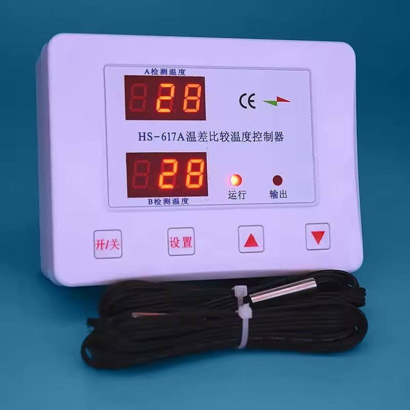

Na AliExpress sprzedają termostat różnicowy za 52 PLN. Czyli można go ustawić tak jak wyżej, żeby włączał pompę tylko gdy piec jest cieplejszy od bufora. Po chińsku, ale chyba do ogarnięcia
Edytowane przez nightwatch
wystarczy wpisać pismem ręcznym w gogle translate i wujek przetłumaczy

Ten to po prostu dwa niezależne termostaty w jednej obudowie, ale nie da się ich ustawić do pracy wg różnicy temperatur. A przynajmniej nigdzie taka możliwość nie jest opisana.
Ten sterownik ST-21 nie będzie spełniał funkcji jaką założył autor tematu.
ps.
On wyłączy pompę obiegową dopiero wtedy, gdy całą energie cieplną z bufora, przetransferuje przez komin do atmosfery.
najlepiej będzie kupić dedykowany sterownik bufora.
