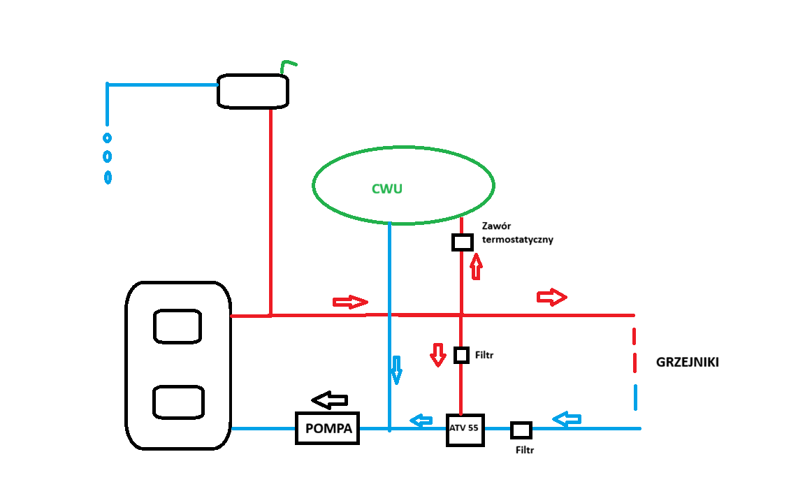

Pilna wymiana kopciucha w małej kotłowni, proszę o opinie odnośnie schematu.
Witam szanowne grono,
Strzelił mi kocioł - stary kopciuch i muszę wymienić na nowy, a z racji panującej aury nie ma czasu do stracenia. Z racji dużego wydatku na kocioł chciałbym zrobić to, ale przy ograniczonym budżecie, wykorzystując obecną instalację. W kotłowni naprawdę jest niewiele miejsca i wszystkie typowe rozwiązania nie wchodzą w grę, bo naprawdę ilość miejsca ograniczona. Plan był przenieść kotłownię do innego pomieszczenia, ale w obecnej sytuacji niestety muszę działać na już.
Założenia:
- Kocioł MPM DS Duo bo nie mam teraz możliwości wstawnienia bufora.
- układ otwarty,
- bez dużych przeróbek,
- prosta instalacja,
- jak najmniej elektroniki,
- jedna pompa obiegowa,
- ochrona powrotu 55 °C,
- nie liczę na obieg grawitacyjny - pompkę mam i podtrzymanie awaryjne UPS też, więc obejdzie się bez grawitacji.
Popełniłem projekt jak poniżej. Czy coś takiego będzie OK?
Ważne info do projektu:
- nie uwzględniłem zaworów odcinających, bo nic nie wnoszą do rysunku, a tylko zaciemnią obraz. Oczywiście naczynie wzbiorcze bez żadnych zaworów po drodze, podłączone rurą Cu 28 mm.
- przed zaworem ATV filtry. Na powrocie z instalacji zwykły siatkowy, na zasilaniu ATV magnetyczno/siatkowy. Nie mam miejsca bezpośrednio przed pompą na filtr. Rura powrotu idzie bardzo blisko posadzki, więc magnetyczny na powrocie grzejników odpada.
- naprawdę mało miejsca i między pompą a ATV zmieści się dosłownie 1 trójnik i zawór odcinający i nic więcej.
- pompa LFP 25/60, więc dość mocna ale myślę o zmianie na jakąś elektroniczną.
- CWU z zaworem termostatycznym z nastawą temperatury - jak jest ciepła woda na zasilaniu to otwarty, jak zimna to zamknięty - sterowany temperaturowo. Wcześniej tak miałem i nauczyłem się żyć z tym, że CWU parzy https://static.elektroda.pl/images/smiles/icon_smile.gif , ale zamontowałem baterie z termostatem i jest super.
Pytania:
- Czy 1 pompa da radę obsłużyć CWU i CO? Przy ATV pompa powinna być na powrocie i ssać z ATV. Pompa będzie pchała wodę na krótki obieg i CWU albo na grzejniki i CWU w zależności od temperatury na ATV. CWU regulowane tylko zaworem termostatycznym.
- Czy jest konieczność stosowania gdziekolwiek zaworów zwrotnych? Pompa chodzi cały czas przy pracy kotła po osiągnięciu 55 °C. Po ustaniu pracy kotła i zejściu poniżej 55 °C CWU jest odcinana na zasilaniu, zawór ATV otwarty tylko na mały obieg. Co tam może się cofnąć i gdzie? Na grawitacji i tak to nie pójdzie, bo poprzednicy trochę skopali instalację i bez gruntownej przebudowy nie ma sensu myśleć o grawitacji, a czasu i środków brak.
Macie jakieś uwagi do tego schematu? Zależy mi na czasie, bo kocioł muszę wymienić na już. Proszę o wyrozumiałość.

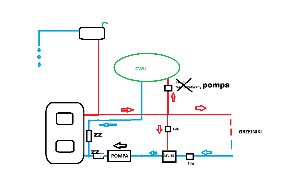

Powrót cwu przełożyć pomiędzy pompę a kocioł.  Teraz jest źle. Nie zapomnij o dwóch zaworach zwrotnych.
Zamiast zaworu termostatycznego na zasilaniu cwu (po kiego on tam jest) daj pompę.
Dzięki. Gdzie te zawory wrotne? Na powrocie CWU i na stronie tłocznej zaraz za pompą CO?
Zawór termostatyczny to zawór odwrotny - normalnie zamknięty z głowicą sterującą temperaturową. W skrócie - jak woda cieplejsza niż nastawa to zawór jest otwarty i ładuje CWU, temperatura spada i zawór się zamyka. Tak to wymyśliłem żeby nie przerabiać wszystkiego a mieć kontrolę nad wychładzaniem CWU przez kocioł.

Myślisz ze grawitacja zadziała? Zapomnij.
Dzieki za rysunek. Naprawdę doceniam poświęcony czas. Grawitacja i tak nie zadziala i na to nawet nie liczę. Już tak kupiłem dom i bez gruntownego przerobienia połączeń to na grawitacje nie ma najmniejszych szans. Nie będę tego przerabiał bo kocioł na już muszę zmienić.
Obecnie zasilanie z kotła po ok 1,5 m rury cu 28 idzie pionowo w dół a następnie poziomo przy samej podłodze. Powrót podobnie z tym że przed kotłem idzie w górę więc mam naturalny syfon i grawitacji brak. Kocioł na parterze a do ogrzania są 2 poziomy. Na szczęście mam UPS i pompa przy pracy kotła chodzi non stop wg sterownika nawet jakby prądu brakło więc brak grawitacji muszę zaakceptować i z tym żyć z pełną tego świadomością.

Schemat jest taki sam z tym, że bez ATV i tego bay-pasu na ochronę powrotu. Pompa na zasilaniu zaraz przed trójnikiem rozdzielającym się na CWU i CO w okolicach pierwszej czerwonej strzałki na zasilaniu na moim schemacie. Ze względu na wymaganą ochronę powrotu przez zawór ATV muszę przełożyć pompę na powrót i zrobić krótki obieg.

Czy podłączając powrót CWU za ATV dalej możemy mówić o ochronie powrotu? Jeżeli ATV puści 55 C to powrót CWU może ten powrót jeszcze wychłodzić i nie będzie już 55 C. Macie jakieś doświadczenie w tym temacie?
