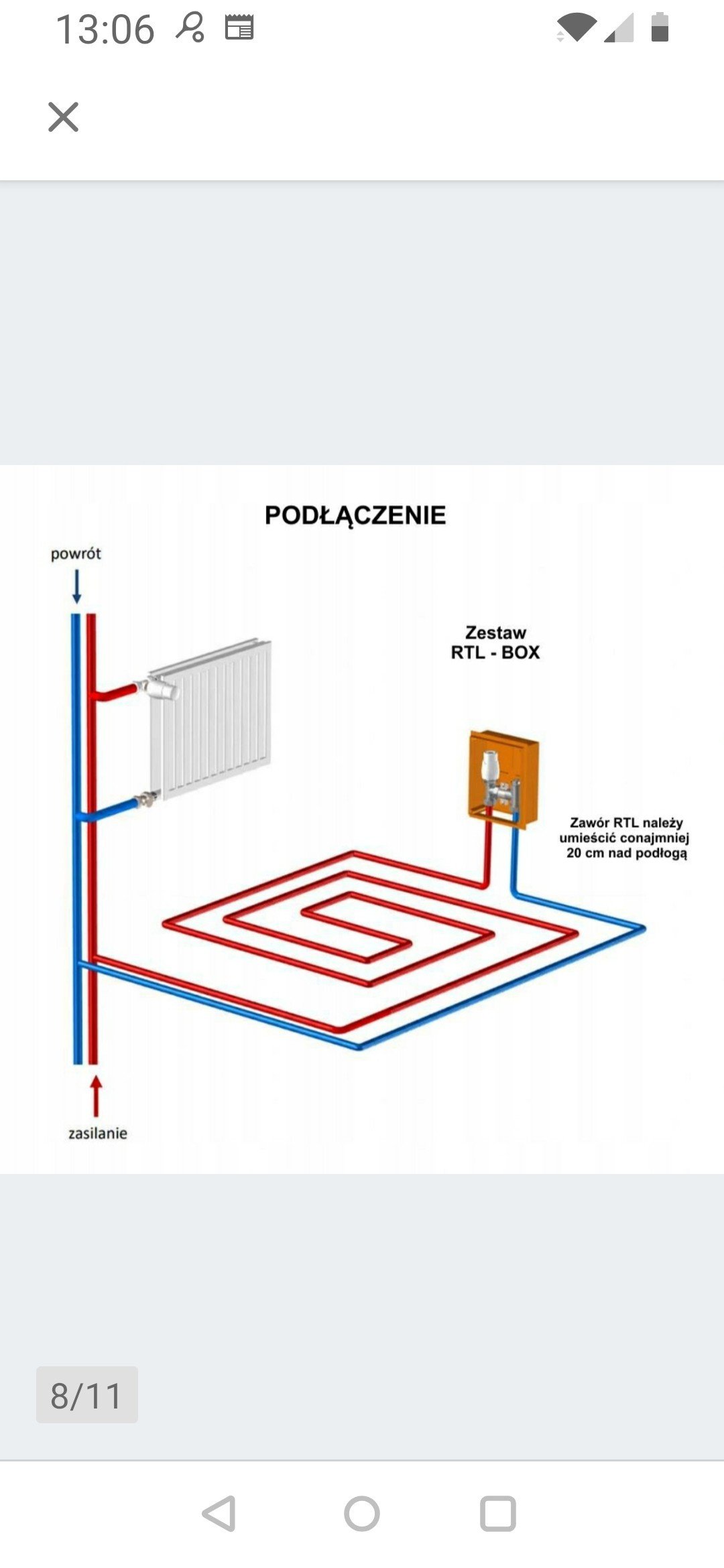

Jestem na etapie przeróbki przedpokoju. Do tej pory był tam grzejnik aluminiowy 5 żeberek.
Wyfrezowałem wylewkę, rozstaw frezów taki sam jak na pozostałych obwodach ogrzewania podłogowego parteru w moim domu i teraz tak...:
Instalacja to kocioł zasypowy stało-temperaturowy na groszek > zawór czterodrogowy > rozdzielacz na ogrzewanie parteru.
Do rozdzielacza mam wpięte cztery sekcje podłogówki + dwa grzejniki. Rozdzielacz jest w piwnicy nieco poniżej poziomu podłóg więc na powrocie odpowietrzanie przelewowe + zawór do ewentualnego przydławienia konkretnych sekcji. Zasilanie grzejnika bezpośrednio z rozdzielacza.
Usunąłem ten grzejnik i tą sekcje chce przerobić na podłogówke.
Bardzo proszę o pomoc co będzie lepsze. Czy zastosować na powrocie takie same zawory do odpowietrzania? Czy może lepiej byłoby w przedpokoju zastosować w ścianie skrzyneczkę do sterowania tym obwodem? Tylko co najlepiej się u mnie sprawdzi? Bo generalnie obniżać jakoś znacznie temperatury to nie potrzebuje. Chciałbym mieć delikatnie niższą temperaturę (z racji że to przedpokój) niż na pozostałych czterech sekcjach. Co sprawdzi się lepiej? Zawór RTL? Czy może rotametr???

Zawór RTL to też regulacja temperatury podłogi, jak długość rury do 40m, to bez problemu można stosować RTL.
Montaż w skrzynce podtynkowej - jak najbardziej.
Są takie gotowe zestawy
Długość rury 24mb. A taki zawór RTL to jak działa? Otwiera/zamyka? Czyli podłoga raz zimna raz ciepła? Zależy mi żeby to raczej działało liniowo da się tak uzyskać?

Teraz proszę was o potwierdzenie czy skrzynka z RTL, odpowietrznikiem i rotometrem daje się na powrocie?
Ok, to w zasadzie mam już wszystko jasne zapytam dla formalności bo gdzieś czytałem że rotometr na zasilaniu. Czyli skrzynka pójdzie powrót.
Jeszcze tylko kwestia samego podłączenia. Myślę że przed spuszczaniem wody z instalacji zakęce wszystkie możliwe zawory zeby nie spuścić wody do zera 🙂
Klasyczny zawór RTL zawsze był montowany na powrocie, a obecnie to trzeba polegać na instrukcjach dołączonych do takiego zaworu.
Zawór z poprzedniego postu jest też umieszczony na powrocie z pętli zasilania- zasilanie jest wprost z pionu i przechodzi przez RTL do rury powrotnej do pionu.
RTL na powrocie bo mierzy zadaną temperaturę wody i ogranicza przepływ, jak jest zbyt wysoka👍
RTL mierzy temp wody w obiegu- jak temp wody jest za wysoka, to zamyka przepływ i czeka aż woda wystygnie i wtedy dalej jest przepływ.
Działanie takiego zaworu jest trochę na opak, ale skuteczne.

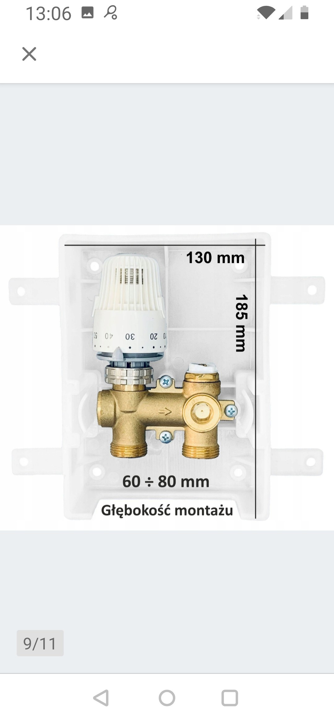

Wstępnie mam takie na celowniku:
https://allegro.pl/oferta/zawor-rtl-3-4-do-podlogowki-ogrzewanie-podlogowe-adapter-17607151639
+ dodatkowo rotametr chciałbym mieć ale taki który w razie czego można wyczyścić.
 I kolejny:
https://allegro.pl/oferta/rtl-box-3-4-zawor-do-ogrzewania-z-glowica-i-rotametrem-17761607546
I kolejny:
https://allegro.pl/oferta/zawor-do-podlogowki-rtl-box-3-4-glowica-podtynkowy-ogranicznik-temperatury-11386304922
Oczywiście drugi i trzeci będzie miał rotametr do wymiany na taki do czyszczenia 🙂

23 godziny temu, sambor napisał(a):
Ten pierwszy - bez rotametru wystarczy, rotametr ci nie potrzebny - po co on?
Bo niewiele kosztuje a chciałem sobie popatrzeć jak działa bo nie mam w instalacji 😉 a czy jego obecność szkodzi w czymś?
W sumie to na początku myślałem że właśnie rotametrem ustawie odpowiedni przepływ i nawet RTL nie będzie potrzebny 🙂
