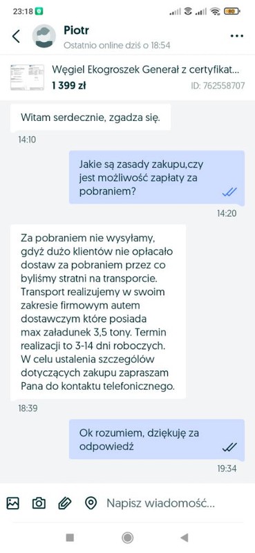

Znalazłem ich na OLX i zadałem dwa pytania. Po odpowiedzi na drugie ( zrzut ekranu na zdjęciu ) nabrałem podejrzeń.Screenshot_2022-06-16-23-18-58-724_pl.tablica.jpg
Ten adres to bar nad zalewem w Imielinie. Na pewno nie ma tam węgla, co najwyżej koks.
Widać też, że to jacyś ruscy pisali - np. "dostawca kruszcu".

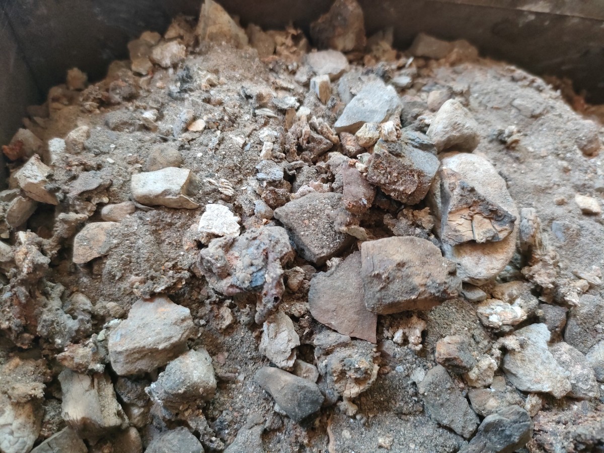

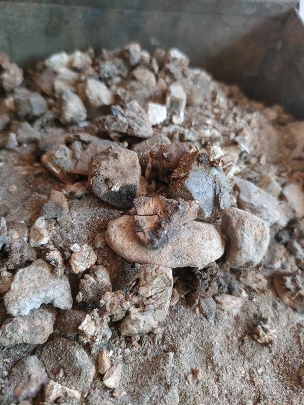

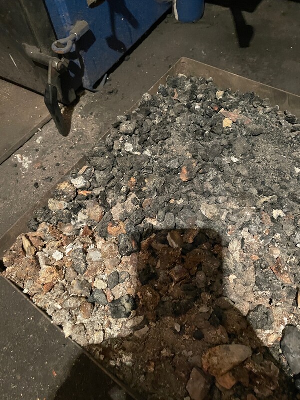

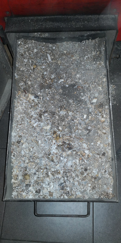

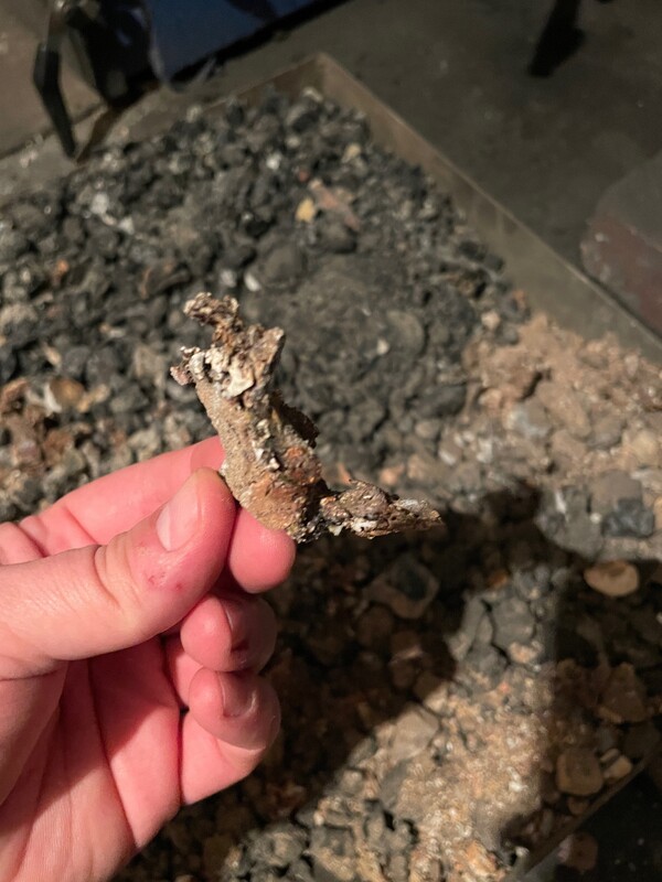

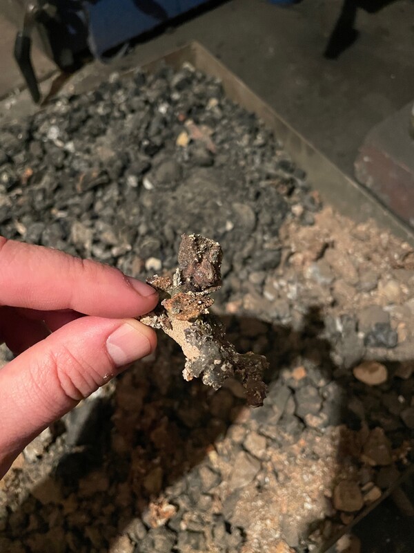

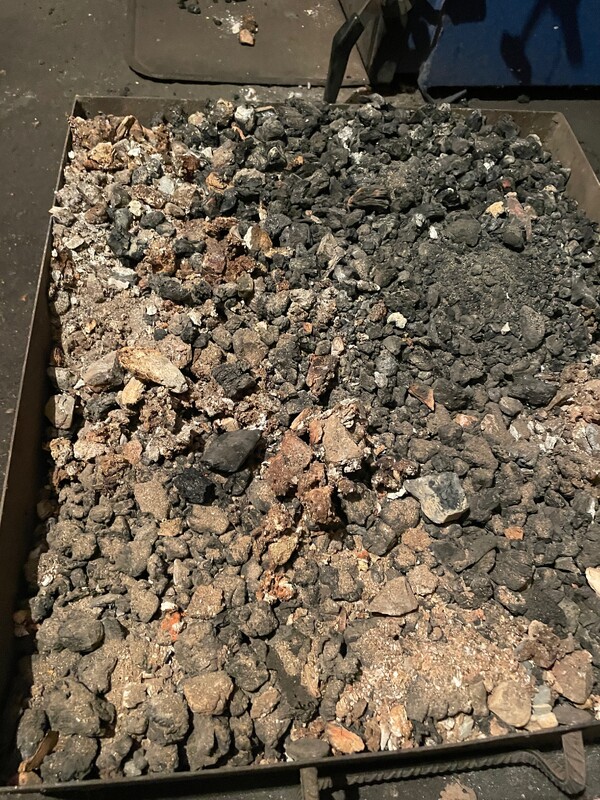

Witam,
w tym roku kupiliśmy pierwszy raz pułkownika. Węgiel dość mokry jak na moje oko. Martwi mnie to co wyciągam z popielnika - wygląda mi to na kamienie i jakies dziwne spieki. Wcześniej węgiel z bartexu i z pgg (nie pamiętam nazwy). Bez większych przygód.
IMG_4901.thumb.jpeg.fe8b2e534f3349fc9e38c42b2eb1b7c2.jpegIMG_4902.thumb.jpeg.f9b368e6358729e63e160dd1475e4476.jpegIMG_4900.thumb.jpeg.270eed09083e1ed02d92ebde6125ab7b.jpeg może coś podpowiedzieć? Macie podobne doświadczenia?
czy to nadaje się do reklamacji? Mam jeszcze jedną pełna nierozpakowaną paletę.
pozdrawiam i dzięki
Połowa tej tacki to niespalony opał.
Masz tam spieki koksowe. Musisz dłużej go trzymać na palniku i dać więcej powietrza żeby się spalił. Mniej podawać też żeby zdążył się spalić. A tak jak jest wywala połowę nie spalonego do popielnika. To nie węgiel z PGG więc nastawy też inne musza być.
Do mnie dzisiaj tona pułkownika dojechała to sprawdzę jak to się pali u mnie, i za jakiś czas coś tu napiszę.

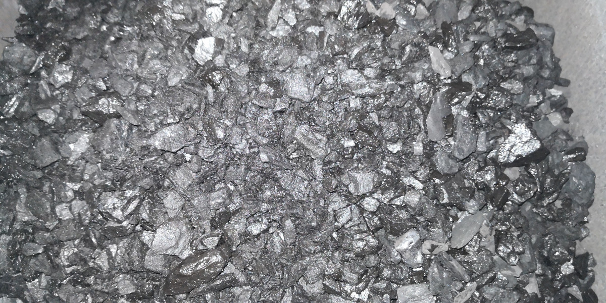

W dniu 12.09.2023 o 12:02, 1mps napisał(a):
Ale nie lepiej pułkownika było wziąć? 28 - 26 MJ/kg deklarują więc korzystniej....
To deklarują nie jak się ma do rzeczywistości. Węgiel kamienny... dosłownie. Coś mi się wydaje że jak się sezon zacznie komentarze będą ciekawsze.
16945130487153792168264144420218.thumb.jpg.c35322433c86ac6de6b15592ee890de0.jpg16945129906648686076860989149377.thumb.jpg.a0c7bee7e31729ee81f4f8c0ad126e12.jpg
W tym temacie był omawiany. To zwykły szajs.
Tu znowu na końcu tematu można przeczytać że jest OK. Pewnie kwestia ustawień. A parę kamieni..... No cóż..... Z Karlika z PGG w pakiecie są kosze popiołu.
Karlik, Pieklorz, czy Karolinka to w porównaniu z Pułkownikiem zwykły niskokaloryczny szajs.
Raczej tak, z powodu zbyt dużej ilości kamieni. Kamieni nie spalisz.

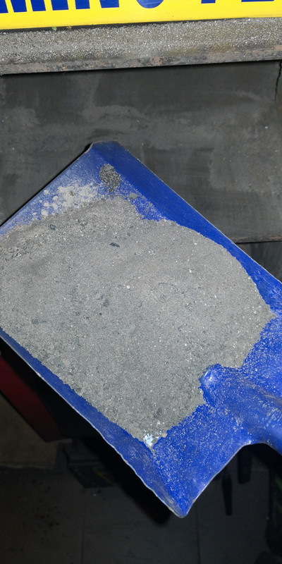

No więc dwa tygodnie nim palę coś już wiem. Z moich obserwacji to tak :
1. Uziarnienie to on ma tak 5 do max 15 - bardzo drobny
2. Dobrze wypłukany nie kurzy się i jest suchy
3. Kazach miał połowę popiołu tego co ten z PGG, a ten ma połowę tego co Kazach. Pod tym względem jest naprawdę dobrze.
4. Energetycznie ja nie widzę praktycznie żadnej różnicy. Nie jest gorzej ani nie jest lepiej. Bardzo podobnie grzeje bez  zmiany nastaw. Jak wydłużyłem nieco czas podawania zaczął się kopiec zapadać i wróciłem do poprzednich nastaw.
5. W kotle jest czysto. Nie ma żadnej sadzy. Jasny pył tak w kotle jak i na wymienniku.
I to tyle. Jak dla mnie jest poprawny. Po nowym roku kupię jeszcze tonę i tym sezon zamknę. Na plus czysto i mało popiołu, nic nie spieka, bezobsługowo praktycznie się spala. Energetycznie nie odstaje w górę ani w dół od PGG sprzed wojny bo teraźniejszego nie znam, i Kazacha którym paliłem ostatnio.
