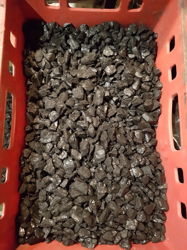

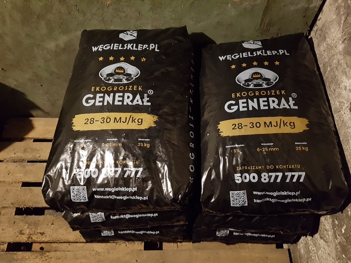

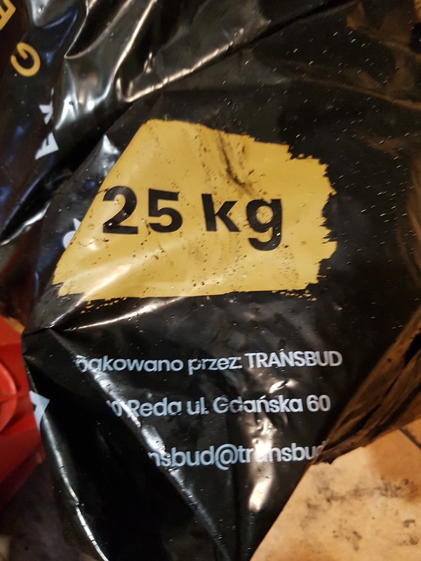

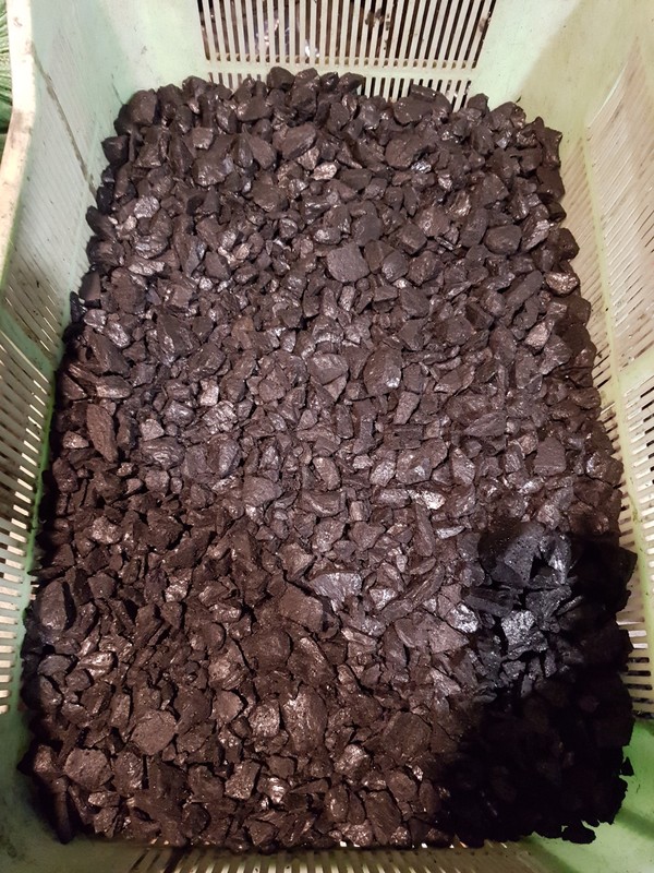

Zakupiłem 6 worków na test z lokalnego składu w sobotę 29.01.22r. Od razy wysypałem go do skrzynek, żeby mógł sobie przeschnąć. Był mokry ponieważ worki były brane z otwartej palety, która stała na gołym placu, a pogoda w sobotę była deszczowo śnieżna. Podrzucam zdjęcia jak to wygląda na żywo. Granulacja różna, w jednym worku duże bryłki, a w innym już drobniejsze. Dziś zacznę nim palić, jak wypalę wszystkie worki to zdam relację.
Ten grubszy wygląda jakby to była łamana skała czy szkło. Przypomina mi eko Diablo, który kiedyś miałem w kotłowni. Ta wilgoć jest zapewne jeszcze z Syberii, nie ze składu 🙂

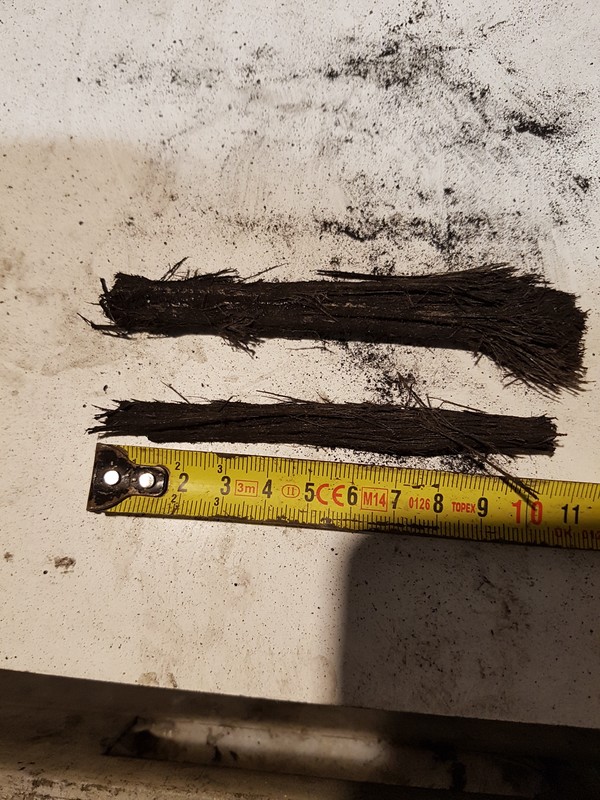

Wypaliłem całego Generała, którego kupiłem (150kg). Na początku robiły się małe spieki, ale po 1-2 dniach ustały, później były już tylko minimalne. Myślę, że na początku była to wina wilgoci, gdyż przez resztę dni nie było takich problemów, a ekogroszek wyspany miałem w skrzyniach, żeby lepiej wyschnął, więc im dalej od początku testowania tym miał więcej czasu żeby wyschnąć. Wsypywalem po jednym worku w miarę ubywania. Popiołu wyszło 9,6kg z 150kg co daje 6.4%. Na worku jest napisane 5%. W workach znalazłem kawałki drewna widoczne na zdjęciu. Był jeszcze jeden krótszy od tych dwóch o połowę lecz zdecydowanie grubszy, niestety gdzie mi zaginął, a myślę że mógłby on narobić chyba jakiś szkód w Podjaniku. Paliłem w tym sezonie ekogroszekiem Magma 28-30MJ co okazało się że jest tego samego producenta co Generał (pewnie jest to samo tylko inna nazwa) oraz paliłem również Bartex Gold. Z mojego doświadczenia w tym sezonie nie ma jakieś różnicy między tymi trzema ekogroszkami jedynie w cenie, w spalaniu chyba żadnej. W Bartex Gold też zdarzały mi się minimalne spieki jak i w przypadku Magmy i Generała. Ja z mojej strony nie kupię Generała czy golda raczej już więcej. Palę teraz ekogroszekiem Skarbek od innego lokalnego sprzedawcy (kupiłem ok 400kg w listopadzie 21r) i ten ekogroszek to zupełnie inna bajka. Kupiłem niedawno tone tego Skarbka od tego samego sprzedawcy za 1480 zł/t więc 100 zł więcej od Generała, a zupełnie inna kultura spalania.

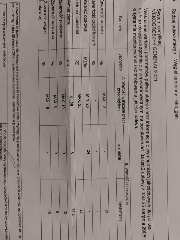

Przyjechała paleta Generała i jest problem. Na worku deklarują 5% popiołu a w środku świadectwo jakości na max 12%!!! Doradźcie czy mam to odesłać czy jak?
Edytowane przez Rodman
Dodałem zdjęcie
To jest certyfikat na to jakie muszą być spełnione kryteria aby można było towar nazwać ekogroszkiem. I to jest dołączone do towaru. To nie jest dla tej indywidualnej dostawy. Taki sam certyfikat dostaniesz z majorem i pułkownikiem, a także w każdym sklepie internetowym czy markecie gdzie kupujesz opał, a nawet na tzw lokalnym składzie.
@Rodman
Na worku karlika jest 26MJ, a przysyłają świadectwo na 24MJ. Generalnie te świadectwa to pic na wodę.
Napisz czy masz porównanie do opału PGG i jak to się pali.
