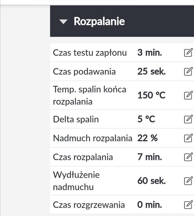

1 godzinę temu, fotopasjajelcz napisał:
ważna sprawa by odpowiednio ustawić parametry zapalarki by wydłużyć jej żywotność.
Możesz rozwinąć powyższe?
Najważniejsze czas rozpalania nie za długi, oraz czas rozgrzewania akurat w moim sterowniku wygląda to tak jak poniżej. Czas rozgrzewania mam wyłączony niepotrzeba by zapalarka się rozgrzewała, czas rozpalania dobieralem testowo kiedyś był około 15 min stanowczo za długo już ponad dwa lata pracuje na zapalarce i nic się nie dzieje. a6c5dc529171ee83d1a784df1961fe8f.jpg
