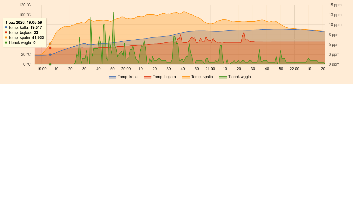

  6. Zgłosiłem to już na serwis bo jest to już zbyt irytujące. > Zmniejsz nadmuch w rozpalaniu do 35% może to coś pomoże. Dawałem Twoje ustawienia, ale było to za słabe. 45-50% dopiero. Na 35% ciężko zwiększał temperaturę.
  7. Dałem nadmuch pracy na 57% i efekt dalej ten sam (35% w tym przypadku to trochę za mało).
  8. Spróbuję z nadmuchem, chociaż nie wyjaśnia to jak przy próbie rozpalenia może ten proces nie wypalić. Dosłownie teraz miałem kolejny przypadek, że przeszedł w rozpalanie, wrzucił trochę i dał błąd. Było widać, że dawka była za mała, ale ustawienia są na 28 s dawki (dawałem też na 30 s ale bez różnicy).

  11. Spróbowałem, ale efekt ten sam. To musi być coś ze sterownikiem, bo jakby po prostu nie podawał opału. Zdjęcie tygla tuż po wystąpieniu błędu.

  14. Pierwszy sezon z Pereko QmPell 18kW i są problemy. W losowych odstępach czasu kocioł po prostu staje w trakcie pracy i dostaję komunikat o nieudanym rozpalaniu. Opróżniłem podajnik, rurę ze ślimakiem i odkurzyłem dolną część podajnika Rura podająca prosta, bez zagięć mogących blokować pellet Cały kocioł wyczyszczony i odkurzony Pellet dębowy, popiół sypki bez spieków Parametry ustawione przez serwisanta: Podajnik praca - 6 s Podajnik pauza - 25 s Czas rozpalania - 10 min Czas podawania paliwa przy rozpalaniu - 30 s Moc dmuchawy przy rozpalaniu - 50% W menu serwisowym podajnik przechodzi normalnie cały cykl 10. minutowy. Wtyczka od silnika jest dobrze wsadzona. Wyglądaj jakby podajnik przestał dostawać sygnał od sterownika. Jakieś pomysły?
