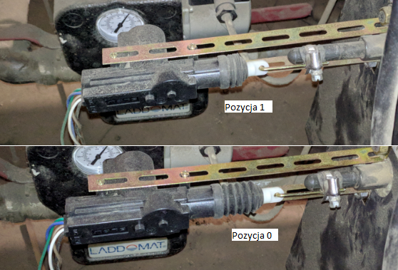

Teraz mogę coś więcej powiedzieć, ta tzw. kierownica PP spisuje się znakomicie wraz z siłownikiem do regulacji PW. Moim zdaniem lepsze rozwiązanie jak seria GSE. Działa 0/1, ale nic więcej nie potrzeba. Dla drobnego opału temp spalin 190-220. Dla grubszych klocków/trocin po wstępnej fazie temp około 170, PW prawie na 0. Teraz obsługa kotła sprowadza się do naciśnięcia 1 przycisku przed dokładaniem/rozpalaniem niezależnie od sortu paliwa.
Sterowanie siłownikiem osobnym termostatem obok termostatu spalin. Przy około 200 pozycja 1, gdy spadnie do 150 to pozycja 0. Klapka do powietrza na stałej szczelinie 2mm, przy mniejszej będzie brakować powietrza do spalania drobnicy bez sadzy, wentylator załączony cały czas.
Co to za siłownik i co konkretnie go steruje? PW zamyka w pozycji 0 do końca czy tylko zmniejsza do jakiegoś poziomu?
Nie zrobiłbyś jeszcze jednej kierownicy PP na sprzedaż? Mój profil CD już jest cały pogięty 😉
Siłownik zamka centralnego czyli belimo (bieda edition) za <10zł sterowany 0/1 osobnym termostatem umieszczonym na tej samej ściance, co termostat spalin.
Trzeba do tego dodać czasówkę, 2 przekaźniki i zasilacz 12V (dałem stary od routera 2A). Schemat mogę naszkicować w wolnej chwili. W sumie koszt to może 200zł nie przekroczyć, ja zrobiłem sobie jeszcze obejście termostatu spalin tego oryginalnego na innej czasówce, żeby nikt mi nie kręcił nic przy kotle + nie zapomnieć przyjść po rozgrzaniu ustawiać ponownie.
Jeśli chodzi o PW, PP każdy może mieć inne, wiele zmiennych, a ja na razie nie chcę palić bez wentylatora.
Tak więc moje ustawienia to PP na max wciśnięte (min), PW w pozycji 0 nie dochodzi około 1mm (żeby nie uderzyło), w pozycji 1  odsunięte 18mm (tyle się wysuwa).
Co do profila CD, to chciałem go zastąpić ceownikiem, ale akurat ojciec wyciągnął spawarkę to podrzuciłem, co miałem pod ręką i tak powstał ten prototyp. Pewnie można to lepiej zrobić i część powietrza doprowadzić z drugiej strony dyszy.
Proponuje Ci wybrać się na złom w celu znalezienia odpowiedniego ceownika (odpowiednio szerokiego i grubego) + przy okazji płyty żeliwnej na dyszę, zanim zacznie się kruszyć na górnych krawędziach. Potem ewentualnie zrobić projekt i zlecić komuś. Być może ceownik cię zadowoli.
