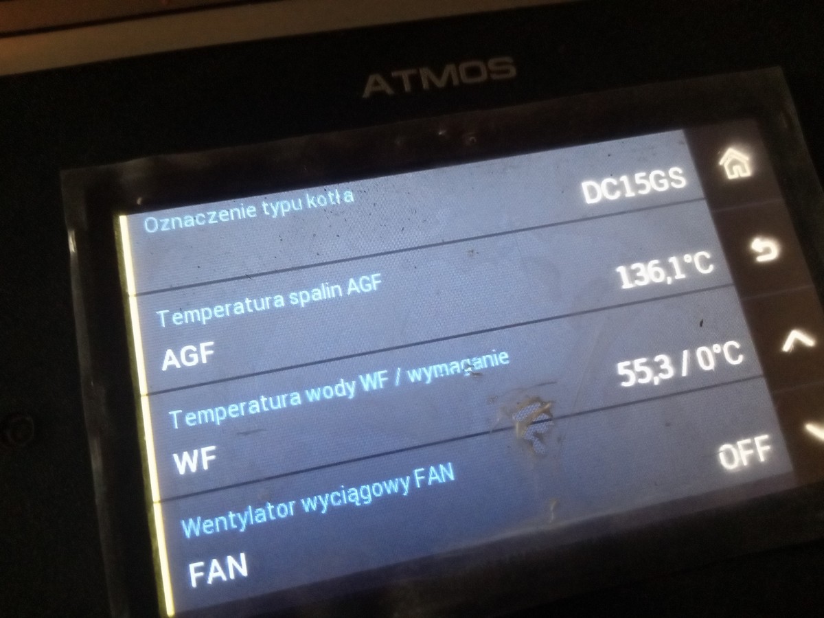

Wentylator kręci się cały czas mogę go wyłączyć jak przekręce termostat spalinowy w prawo lub termostat kotłowy na mniejszą temperature niż aktualnie jest na kotle, na sterowniku pisze Wentylator Fan off później zrobię zdjęcie. Możliwe że podłączenie sterownika nie jest takie jak trzeba tak samo jak ta wkłada w laddomacie która zostanie wymieniona niedługo.

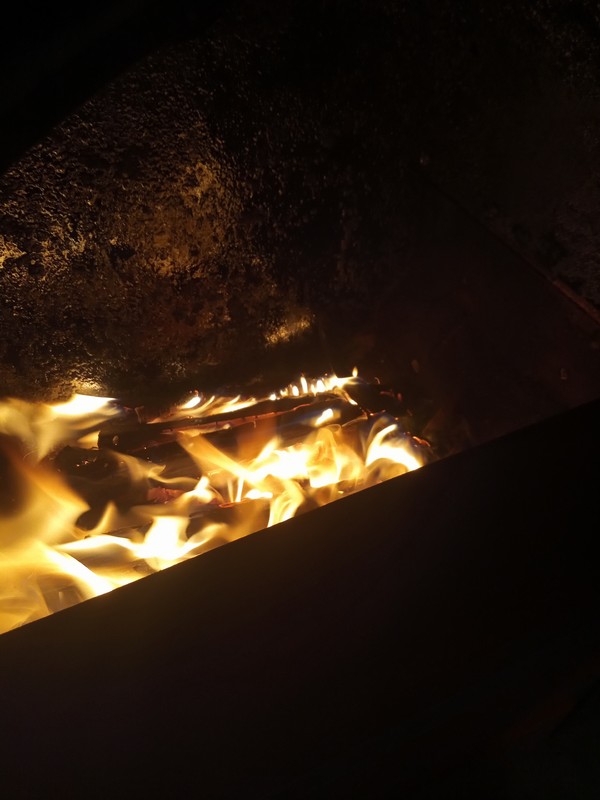

Wygasło w piecu znowu rozpalam
Wentylator włączony a napisane jest off
Mojej kotłowni nie stawiał bym jako wzór dla inny bo jest źle zrobiona narazie
Pręty od powietrza pierwotnego i wtórnego ustawiłem tak jak mówiłeś
Przyłącze spalinowe powinno mieć ogranicznik otwarcia to można by zmniejszać ciąg
Czemu ten wentylator pisze że jest off?
musiałbyś sprawdzić co jest podłączone a co jest ustawione w sterowniku
Ale chyba to nie ma znaczenia że jest napisane off

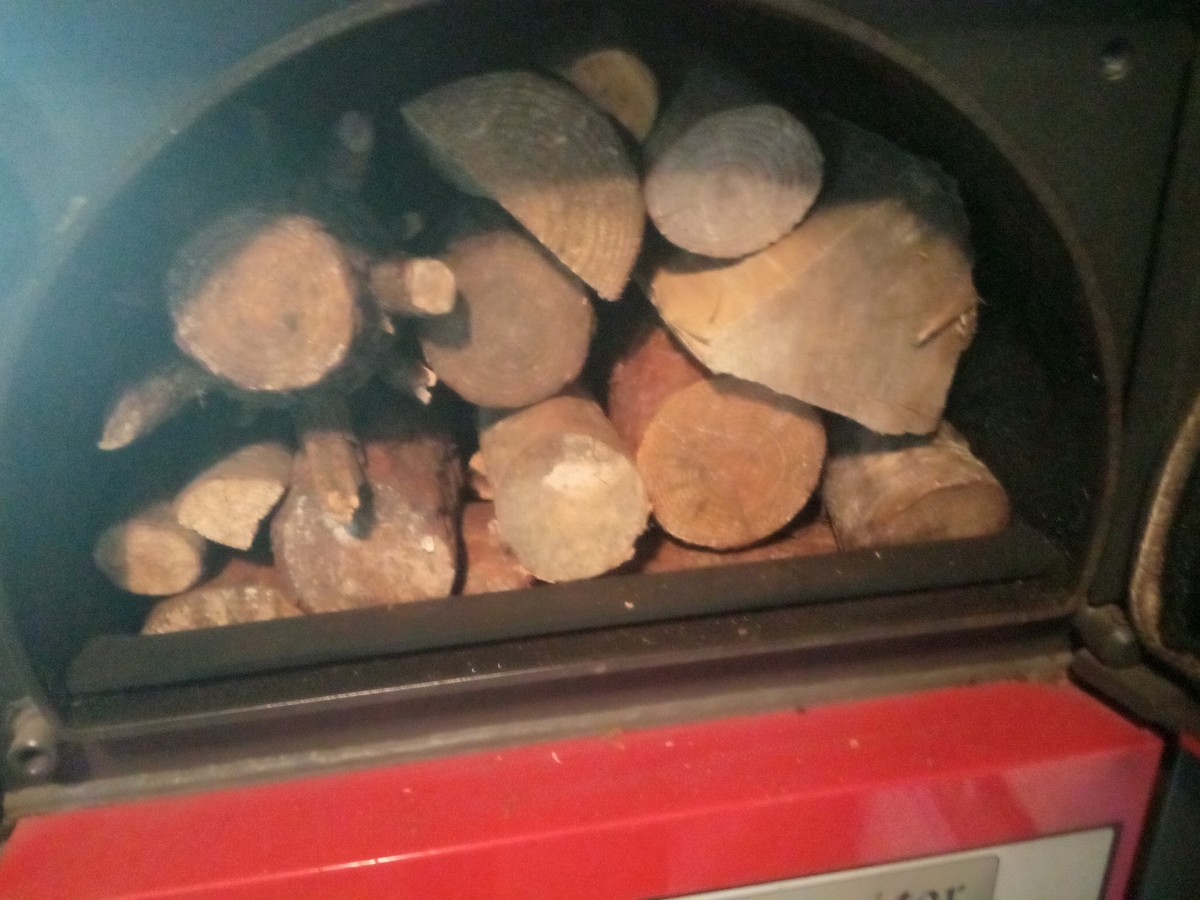

No gs 15, podłożyłem jeszcze raz i spaliny doszły do 200° dokładałem drewno to mało żaru zostało z poprzedniego podłożenia ale nie wiem czy to mogłoby mieć wpływ na temperaturę spalin
