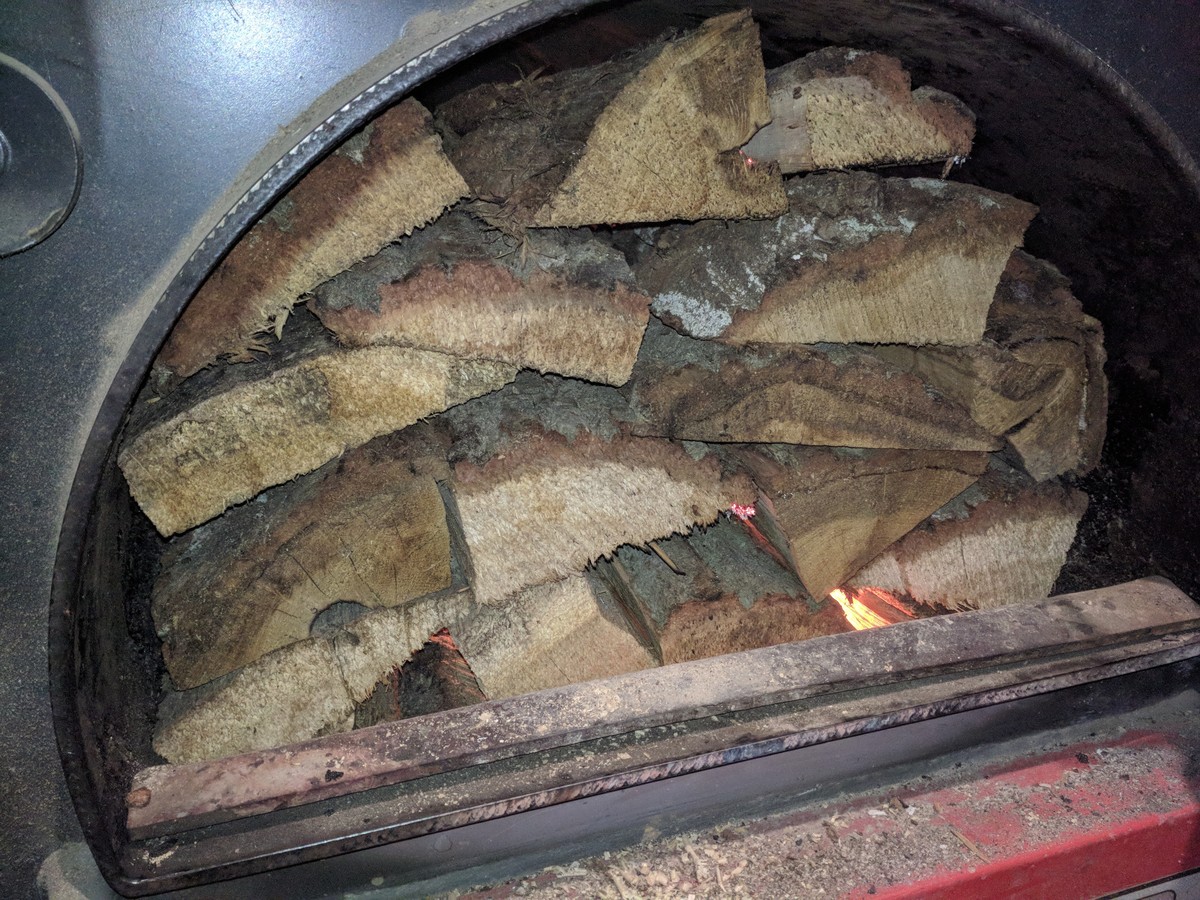

66l to tylko teoria, komora to walec fi45 i długi na 40, ale realnie to 38 można upchnąć, żeby izolacji drzwi nie uszkodzić. 20kg to mokrego dębu można upchnąć, realnie to 15-17kg, jak na początku ważyłem, sosny 12kg. Średnio długości to 30-35cm. Stawiam na realną sprawność w okolicach 70%, co uważam za bardzo dużo jak na tak biedny wymiennik. Dobrym wsadem byłem w stanie podgrzać bufor (kocioł rozgrzany) (~960l) z 35 do 80-85 stopni 17kg drewna dębowego suchego na 8-10%, także rewelacji nie ma. 2 godziny grzało + pół godziny żar z kotła dogrzewał te kilka stopni. Byle jaki dolniak bez kilograma szamotu wyciągnie więcej kisząc opał i mając kilka m2 płaszcza.

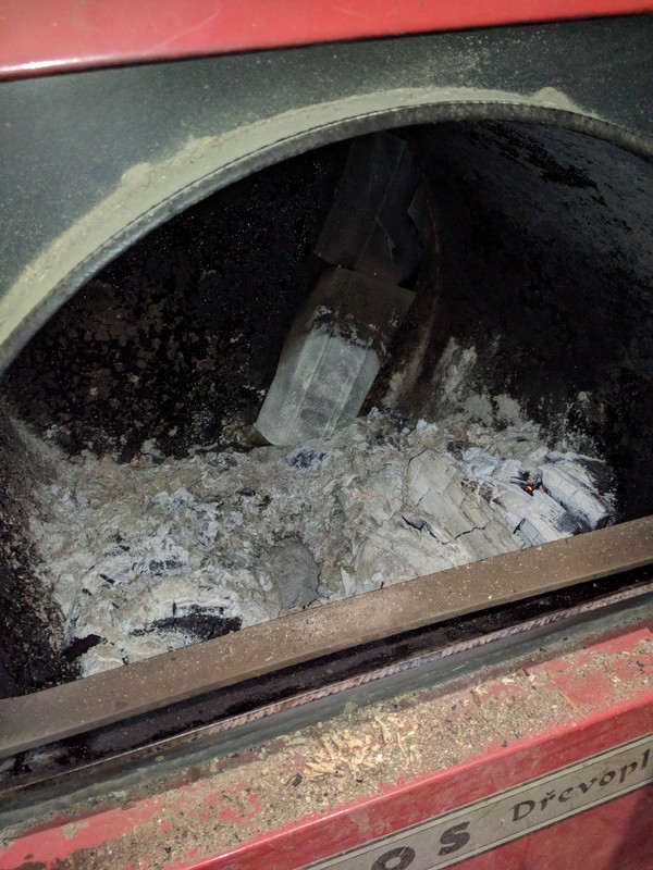

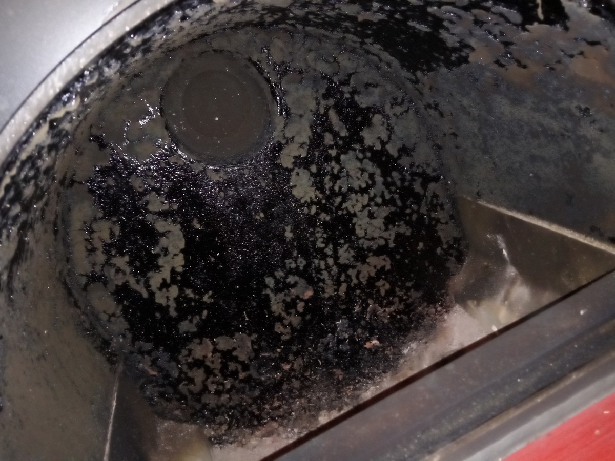

Tak wygląda dolna komora mojego atmosa po wypaleniu wsadu robinii, wkładka 83 stopnie, komin owal 120x240 i rck ustawiony na 20 Pa. Temp spalin do 250 stopni po osiągnięciu temp roboczej.

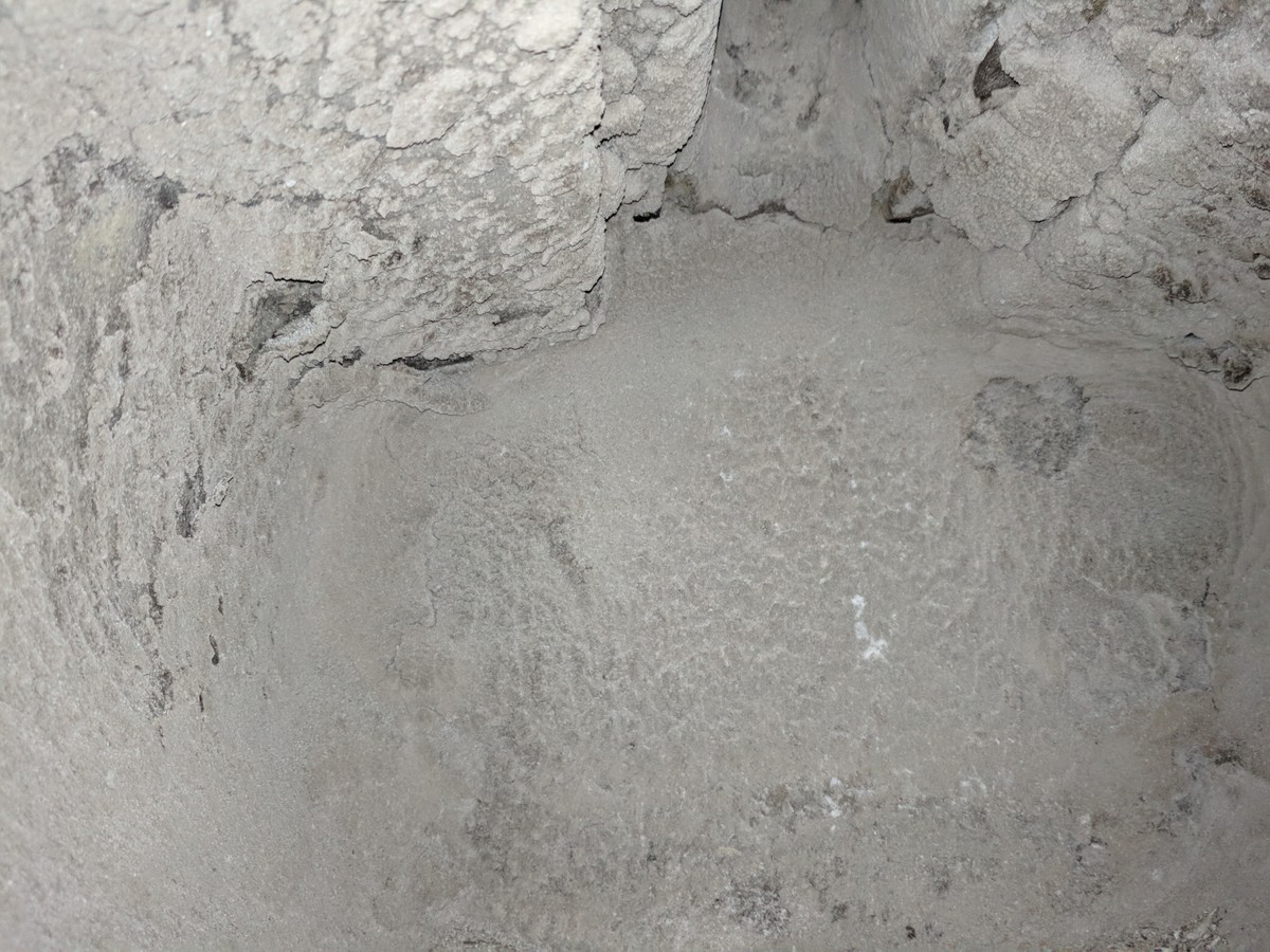

Dasz radę zrobić zdjęcie wymiennika?

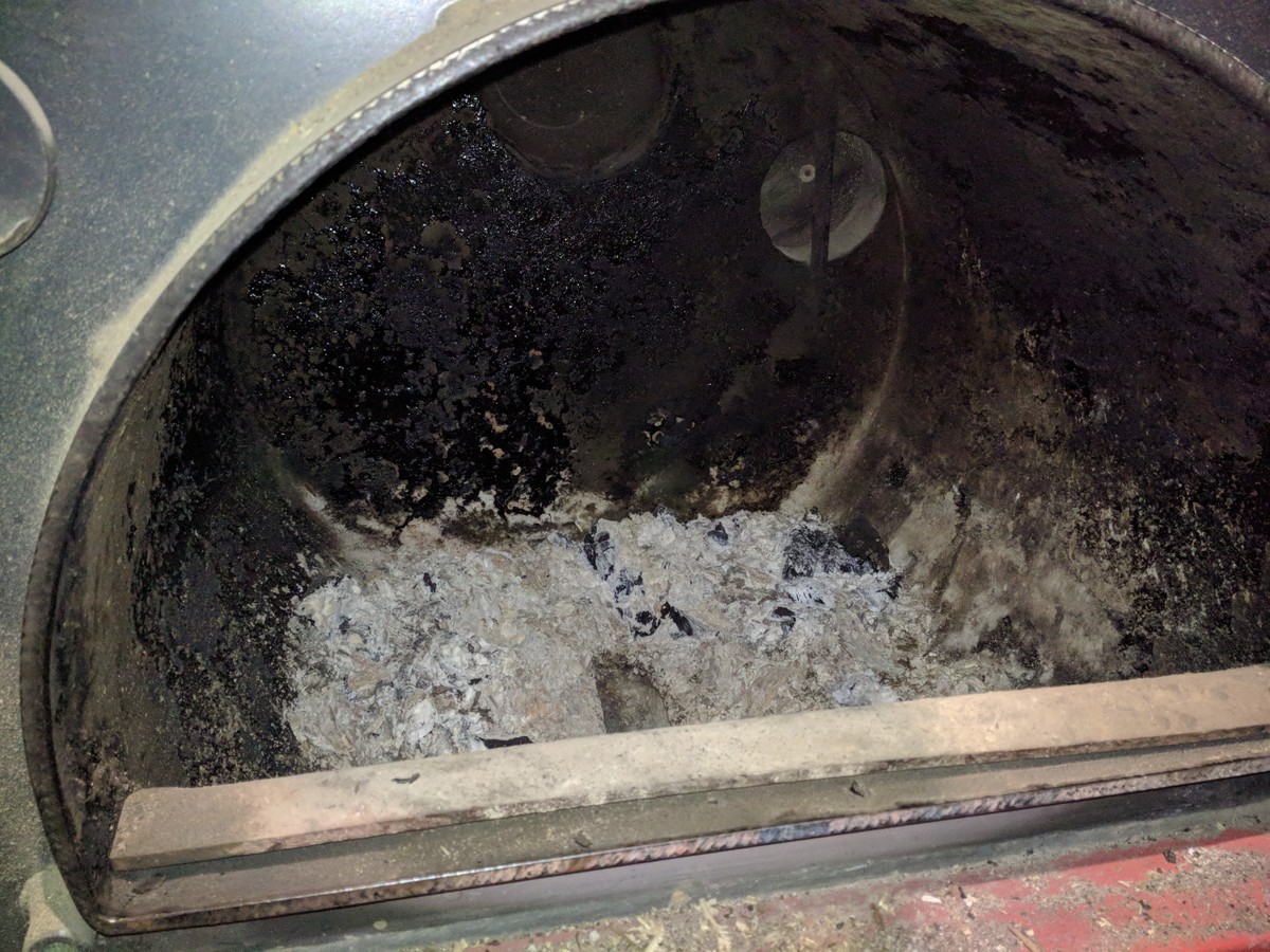

W dniu 2.02.2022 o 17:45, maracz napisał:

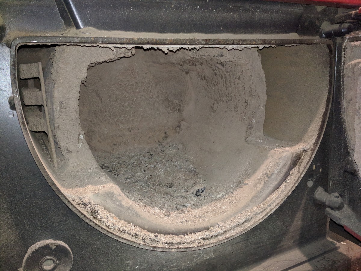

Również jestem ciekawy jak wygląda wymiennik po skończonym paleniu w takim prawdziwym kotle holzgas. Może ktoś pstryknie zdjęcie.
@maracz U mnie na maksymalnej mocy po 1 przepaleniu, nie widać tego na zdjęciach, ale nalot nie ma 1mm.
@maronka Mój wsad przykładowy. Okorki dębowe, jakie przed chwilą włożyłem, ważyły 14kg.

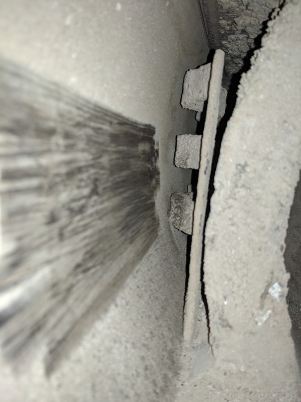

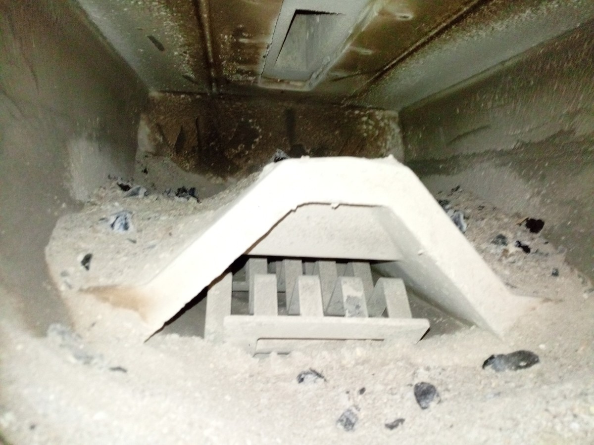

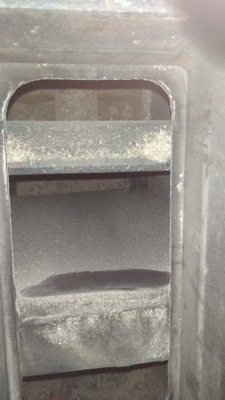

Co to jest to po bokach ceramiki w dolnej komorze? Ja mam gs 15 i nie mam takiego czegoś?

Według mnie bardzo ładnie wygląda wymiennik, chodzi mi o brak sadzy.
To są zawirowywacze spalin.

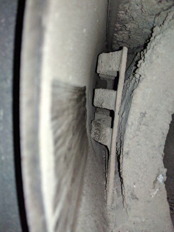

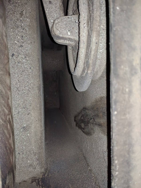

Tez macie taką szczelinę u góry dolnej komory? Nad szamotem są takie dwie gąbki miękkie

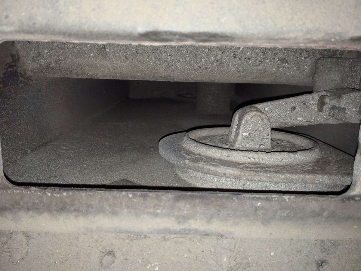

@Mac08 widzę że Ty masz jeszcze jeden chyba otwór w tej komorze okrągły
Kubaa, masz dc15gs? W dc18s, jak chyba w każdym s PP jest niestety wysoko (poprawiłem to wczoraj), nie mam szczeliny, była fabrycznie też taką gąbką(właściwie wełną) doszczelniona, teraz to zaszło popiołem spieczonym, nie dotykam tego, nie warto.

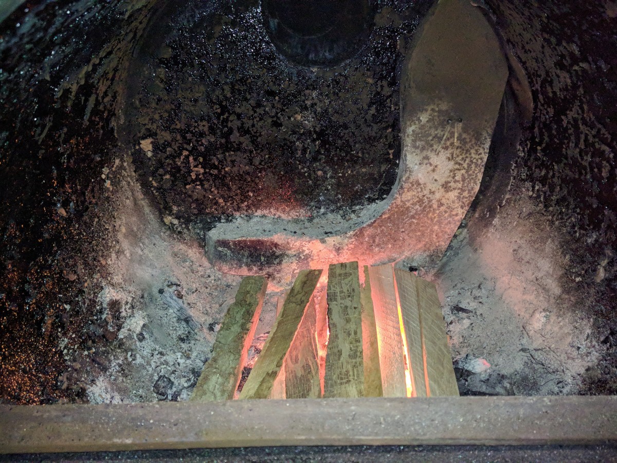

@KacperHG Dzięki za wskazanie różnicy w s a gs/gd, aktualnie prowizorka, ale faktycznie to jest to. Temp spalin 160-210, 14kg paliło się ponad 3 godziny, płomień nie zgasł. Nie wpadłem prędzej na to, żeby przenieść PP niżej, żeby cały wkład się nie palił.
Edytowane przez Mac08

Heh, widzę że nie tylko ja mam taki jasny osad na wymienniku po spaleniu wsadu drewna. Po drewnie jesionowym jest wręcz biały, jak posypany mąką😀

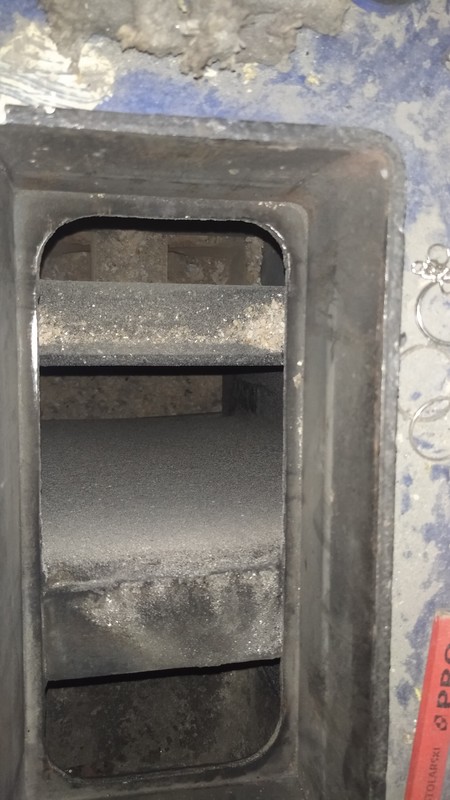

Pozwólcie koledzy że się wtrącę: Wymiennik po dzisiejszym rannym wypaleniu wsadu drewna z węglem:
IMG_20220205_140430.thumb.jpg.517c346694136041a84ef65a9b4c9b9e.jpgIMG_20220205_140606.thumb.jpg.3830074e8ee349b9294c1bf4f9884f58.jpg

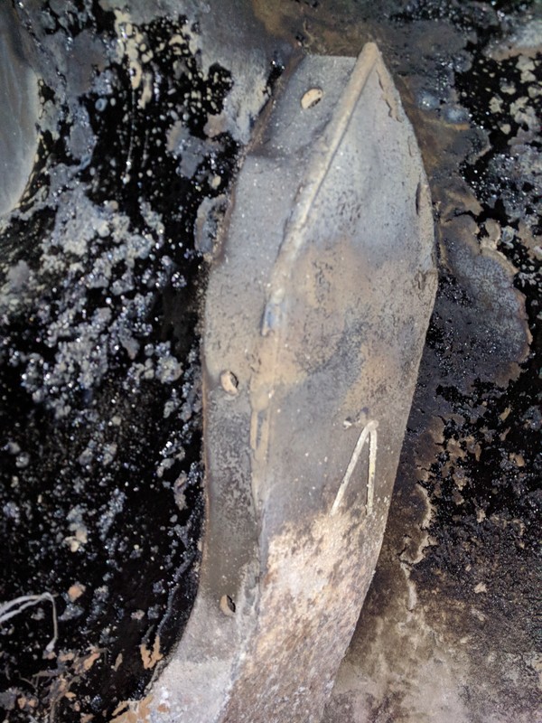

Widać, że wiele osób próbuje wyciągnąć 100% z opału. Za małe wymienniki są w marketowych kotłach, żeby utrzymać 40-60 stopni w kominie, a zapychać tylko kocioł. U mnie spalając koło 100-150kg drewna dziennie taki asfalt tylko na płaszczu zostaje, w komin niewiele idzie, a dym prawie niewidoczny, niebieski. Mniej spalać się nie da, ale czopuch zimny. Niby nieefektywne, a jednak tak paląc jest więcej ciepła, jak kotłem 5 klasy przy tej samej wadze drewna. A komin i kocioł wystarczy wygrzać raz na kilka dni, a co miesiąc wyczyścić komin i kocioł, i z powrotem sadzę do kotła, żeby się paliwo nie marnowało.

Chodziło o spalanie w zwykłym dolniaku (trociniak), który nie jest w stanie spalać mniej. Niestety jest pozaklasowy, a w planach jest docieplenie domu, co wiąże się z mniejszym zapotrzebowaniem na ciepło. W kotle, który niżej niż 100-150kg nie może spalać na dobę(a klimat coraz cieplejszy, powyżej 10 stopni na zewnątrz zimą), palenie staje się trudne. Zachwycają się wszyscy sprawnością kotłów HG, jednak przeglądając forum 2 lata temu użytkownicy cieszyli się z uzyskiwania 3-3,5kw z kg suchego drewna. Nie posiadając bufora ciężko ocenić sprawność, a rok 2024 się zbliża. Więc wybój był prosty, albo atmos albo cichewicz sigma (większa komora), ale w papierach podobna sprawność, no a atmos tańszy, więc wybór prosty. Poza tym baliśmy się wymiennika rurowego, jak to zajdzie asfaltem, to koniec (spalanie drewna bez smoły było nam obce). Na poważnie nie braliśmy tych kotłów, bo blacha grubości zapewne 4mm na długo nie starczy(a żaden nie spali trocin). Do spełnienia wymogów 5 klasa + ecodesign nie liczy się pojemność instalacji, więc bufor był nieunikniony. Także jest to wpięte do instalacji, i użytkowane aktualnie w okresach przejściowych (dokładanie do atmosa opału 2 do 6 razy w ciągu dnia). Łatwo policzyć ciepło z kotła, jak ładuje bufor, przy temp na kominie w granicach 150-200 z pracującym wentylatorem. Wyszło optymistycznie 3,3kw. Ale poprzednio przy 250-300 szacunkowo 3kw z kg było osiągalne. Uznałem to za dobry wynik, jednak ważąc paliwo do atmosa i trociniaka, to przepalając atmosem paląc 20h/dobę ciepła na grzejnikach tyle nie będzie.
Ta gąbka to sibral. U mnie ta szczelina nad ceramiką była dużo mniejsza, za radą z https://www.holzheizer-forum.de/forum/ uszczelniłem wełną mineralną ale w sumie nie widzę różnicy.

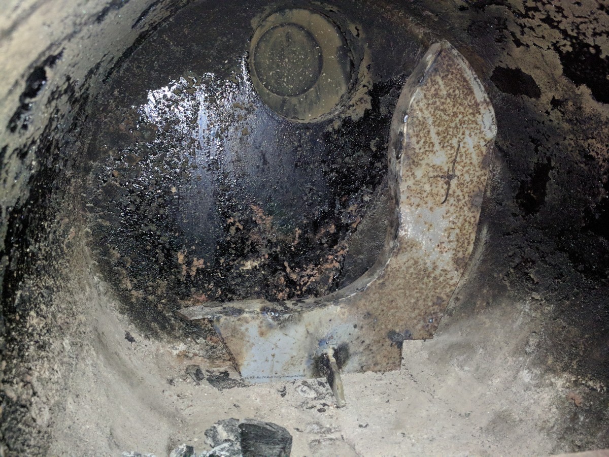

@Mac08 z profila CD zrobiłeś tę kierownice dla PP? 😄
Zamontowalem rck na rurze między piecem a kominem teraz spaliny są jaki w instrukcji 135° okolo bardzo dobrze się to sprawdza.
Tak, nic lepszego pod ręką nie znalazłem, co by pasowało, a byłem ciekaw efektów😅 Zresztą z odzysku, bo już w wymienniku testowałem grzebienie zrobione z tego profila jako hamulec/zawirowywacz. Grubszej blachy się boję, żeby nie uszkodzić nic w kotle, przynajmniej na testy.

@mcjszt U mnie klapka od powietrza 2mm na śrubce, miarkownik odłączony, przy drobnym temp stabilna 190-220, rozgrzewa się z 30 do 80 w 15-20 min. Po odgazowaniu temperatura spada do 150-170, jeśli wsunę pręt powietrza wtórnego, węgiel drzewny spali się w godzinę, da porównywalną moc/h, co zgazowanie. Musze to zautomatyzować termostatem i siłownikiem, aktualnie czekam na części. Jeszcze za wcześnie, żeby opisać, co zmieniłem dołożyłem, za mało prób w boju.
A, i mam płytę żeliwną na dyszy, więc nie boję się o uszkodzenie.
Grube na tyle, że nie wadzi o ten płaskownik (30mm). Poniżej tak to wygląda, 3cm przelotu dołem po 2 stronach. To co na ostatnim zdjęciu, to jeszcze za wysoko powietrze według mnie, dlatego obniżyłem. Trzeba tylko uważać, żeby popiół nie zasypał tego, jeśli palisz bez wentylatora.
