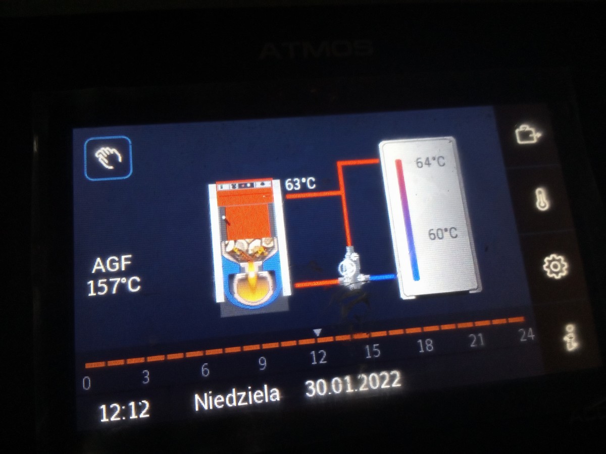

No jak dam na godzinę 14 to się wyłączy wentylator z tym że bez wentylatora słabo się gazuje w dolnej komorze komin mam 7m 180mm średnicy, narazie nie podkładam bo co chwilę prądu nie ma
Pali się 3 godziny został jeszcze trochę opału w piecu, bufor 1000l przed paleniem na górze bufora było 40° stopni na dole 33° plus bojler 250l rano było 45° teraz jest 50° i cały czas na grzejniki idzie woda 45° także chyba wydajny jest jakbym zrobił jeszcze jedno podłożenie to bufor nagrzał by się do 90°
Bez prądu nie da się palić na piecu temperatura wzrosła do 94° spirala chłodząca  jeszcze się nie włączyła, a na grzejniki poszło 65°

Wentylator nie wyłącza się bo masz ustawioną za wysoką temperaturę wody na kotle. Zmniejsz ją odrobinę i zacznie się wyłączać.

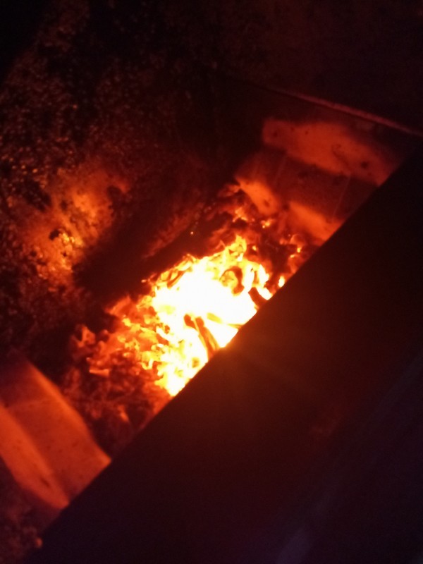

Tak wygląda dolna komora mojego atmosa po wypaleniu wsadu robinii, wkładka 83 stopnie, komin owal 120x240 i rck ustawiony na 20 Pa. Temp spalin do 250 stopni po osiągnięciu temp roboczej.
