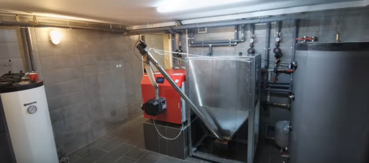

Dodaje zdjęcie kotłowni. Po lewej CWu 120 l,  po prawej bufor 500l.

Czyść częściej wymienik jak nie będzie tak obrośnięty bedzie lepiej odbieral ciepło że spalin, zmniejsz podawanie paliwa tak jak pisze Sambor ,tak żeby dalej efektywnie dogrzewać bufor. Też mam bufor 500 l zmieńilem  teraz wkładkę termostatyczną z 55 na 60 st. Kocioł jeszcze szybciej się dogrzewa. szkoda że nie ma 65st z afriso.
