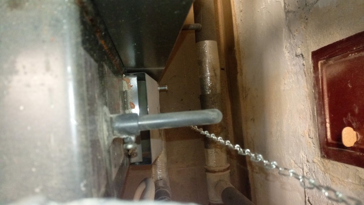

Kocioł Atmos DC25S. Komin około 10mb z mocnym ciągiem. Przy rozpalaniu temp na spalinach około 300⁰C. Gdy wentylator przestanie wyciągać temp około 160-180⁰C. Więc trochę za dużo.
W laddomacie wkladka 72⁰C. Na kotle ustawiam okolo 84-86⁰C.
Więcej na moich ustawieniach pociągnąć nie chce. Górny pręt wyciągnięty około 1 cm. Widać drugą kreskę na precie.
Dolny pręt około 5 mm wysunięty. Wtedy ładne i duże płomienie.
Gdy dolny wcisnę to temp na spalinach spadnie okolo 20⁰C ale płomień jest bardziej czerwony niż żółty.
Co zrobić, żeby obniżyć temp na spalinach.

Ty musisz tak ustawić kocioł z pp i pw by spaliny były jak największe bo wtedy jest najefektywniejsze spalanie,czyścić częściej wymiennik i faktycznie zamontować rck,choć przy pracy na wentylatorze nie wiele da ,pw wyciągnij bardziej by był biały lub słomkowy płomień ale najpierw zmniejsz pp tak na 5mm i później do niego doreguluj pw ,to powinno zmniejszyć trochę ilość gazu do spalania i przez to też temp spalin,ale pamiętaj do ustawionego już powietrza pierwotnego górnym prętem tak regulujesz pow wtórne by spaliny były jak największe,temp spalin zmniejszysz efektywnie tylko pp lub grubszym opałem

To jest ten pręt od PP?
tak

Ja na tym pręcie PP nie widzę żądnej podziałki albo ślepy jestem.
Edytowane przez gruchaa
sam sobie natnij brzeszczotem co 1mm na przykład, i później będziesz wiedział przy ilu było najlepiej
