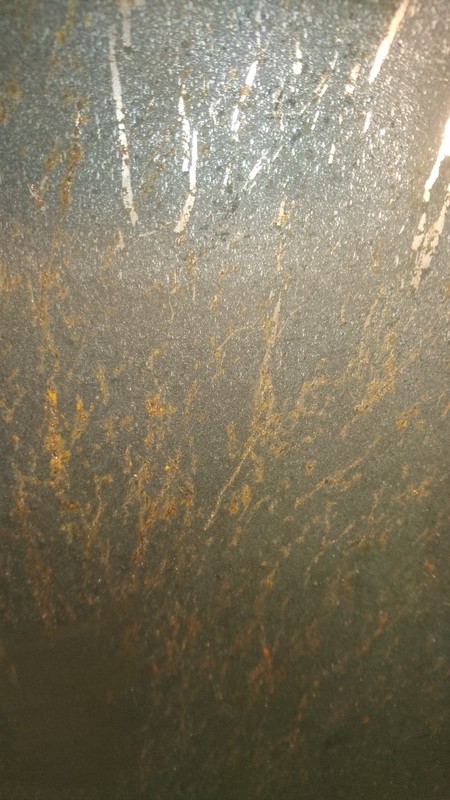

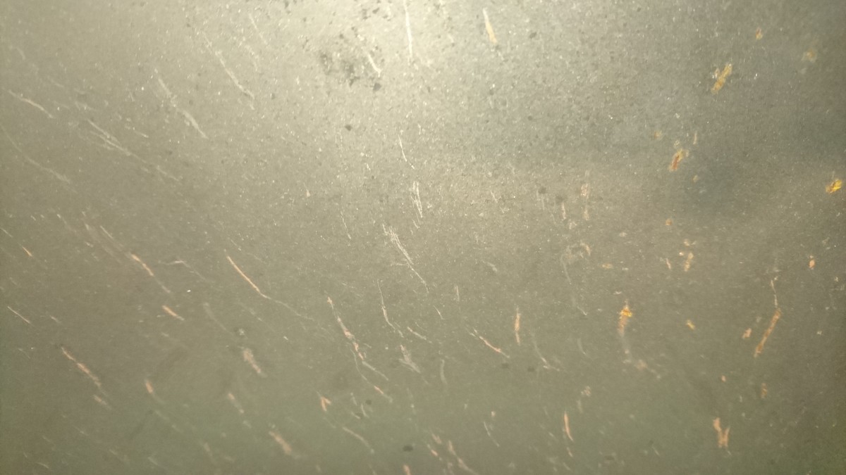

Witam wszystkich. Mam taki problem: kocioł uźytkowany od tygodnia. Dzisiaj po raz pierwszy od uruchomienia kotła zajrzałam do kosza na ekogroszek i jestem przerażona. Po tygodniu wnętrze kosza jest pozadzierane od grochu i rdzewieje. To chyba nie jest normalne. Oglądałam wnętrze kosza z innego kotła po pół roku użytkowania i tam powłoka była nienaruszona , żadnych rysek ani tym bardziej rdzy. Groszek którego używam jest na oko i dotyk suchy. Chyba będę reklamować, bo ten kosz chyba nie dotrwa do końca sezonu. Jestem nowicjuszką jeśli chodzi o palenie w kołach podajnikowych. Bardzo proszę o jakieś sugestie.

Ja tu w ogóle nie widzę zabezpieczenia antykorozyjnego. Reklamuj bez wahania.
Uff, ulżyło mi, dzięki za odpowiedź  bo już kombinowałam co takiego robię źle. Worki z groszkiem mimo że na oko jest suchy otwarłam kilka dni wcześniej, piwnica sucha. Zdecydowanie reklamuję.
Ale od tego farba nie odpadnie w tydzień - jej tam po prostu nie było. Poza tym jakie tam już są brzydkie wżery korozyjne.
Farbe podražylo.....Reklamuj szybko.
Jestem po rozmowie ze sprzedawcą - powiedziano mi, że mogę złożyć reklamację dopiero, jak kosz nie będzie spełniał swojej funkcji, czyli jak się rozpadnie... I ręce mi opadły. Teraz się zastanawiam, czy są jakieś ogólne normy zabezpieczeń antykorozyjnych, które muszą być stosowane do stali użytkowane w takich warunkach

U mnie korozja zrobiła się po dwóch latach to producent wysłał nowy i stwierdził że winna była brak napowietrzenia w zasobniku
W tym roku również zauważyłem początki korozji w koszu. Po sezonie zamierzam go zdjąć, wypiaskować, i zawieźć do malowania proszkowego. Powinno starczyć na kilka lat.

W moim domu paląc węglem po roku pędzlem farbą podkładową zabezpieczenie środka.
Jeden kosz przez lata sam zajechałem, bo nie było miejsca na więcej opału i nie raz sypałem wilgotny. Dosuszanie tu ileś pomogło. Schodzący węgiel tez tą farbę drapie. Jakby się zastanowić, to nie wiem czy ktoś daje gwaranacje na farbę wewnątrz kosza, nie zagłębiając się jednak....
Uważam,że przy węglu po sezonie należy oczyścić i zakonserwować. W moim wypadku taka konserwacja pędzlem wystarczała na 2lata.
Ale ten mój kosz nie ma wewnątrz żadnego zabezpieczenia antykorozyjnego. Od zewnątrz pięknie pokryty farbą młotkową, a wewnątrz, dla zmyły, żeby nie było że goła blacha, pomalowany jakąś farbą pod kolor, ale ta farba nie ma żadnych właściwości ochronnych. Kosz zaczął gnić praktycznie na starcie. Nijak nie mogę zapobiec tej korozji. No chyba że wykonam we własnym zakresie konserwację?!?!  Swoją drogą to ciekawe czy przeszedłby taki numer z autami.
Przynajmniej czas od czasu posmaruj tanim olejom samochodowym do konzerwacji.W sezonu grzewczym ciezko pomalowac.Po sezonu odtluscic i pofarbic za swoje,bo gwarancja 5 lat bedzie na goly kociol i kosz tak jak je rozpadnie sa po 2 latach gwarancji i 2 miesiacach.
