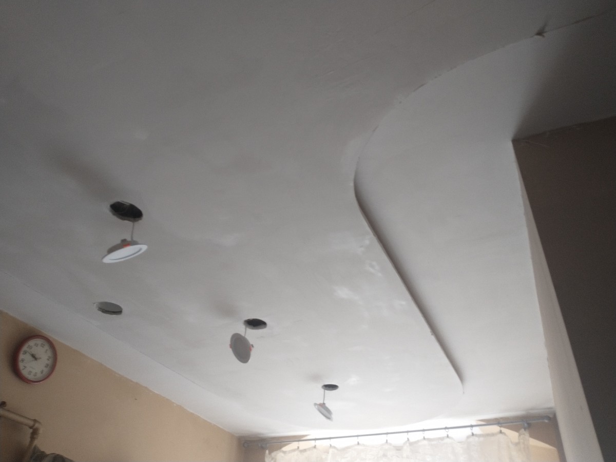

 Tak samo jak ja się pitole z sufitem . Jeszcze z miesiąc mi to zejdzie haha IMG_20211116_094922942.thumb.jpg.47b9b14956222294372b23ee003ac3b4.jpg
Beton komórkowy, to śrubokrętem z plastikową rączką się "kuje" 😂
Edytowane przez o6483256
@FAFAŁ Nie załamuj się, bo w mojej sypialni na piętrze takie same lampki wiszą od kilku lat, i też nie mam weny żeby to skończyć. Tam po prostu wchodzę gdy idę spać i wtedy dopiero to widzę, ale już mi nie przeszkadza... bo idę spać .
