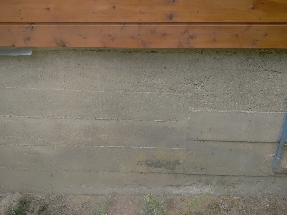

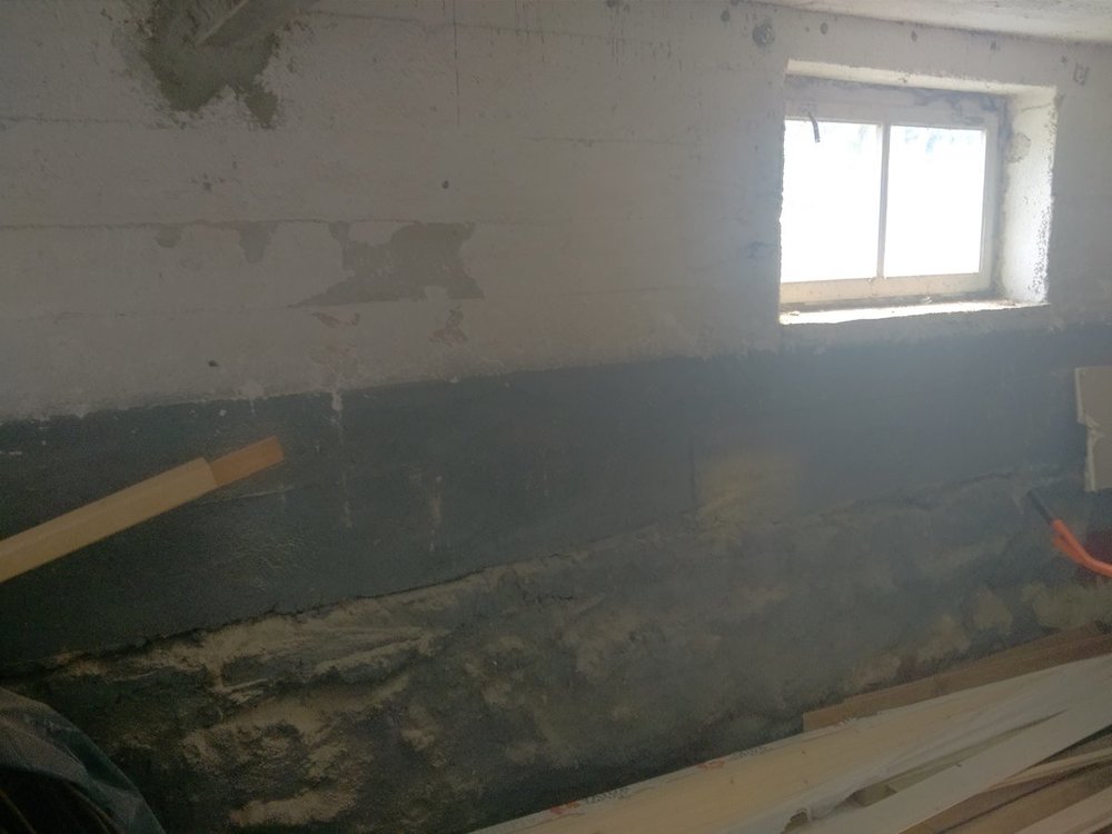

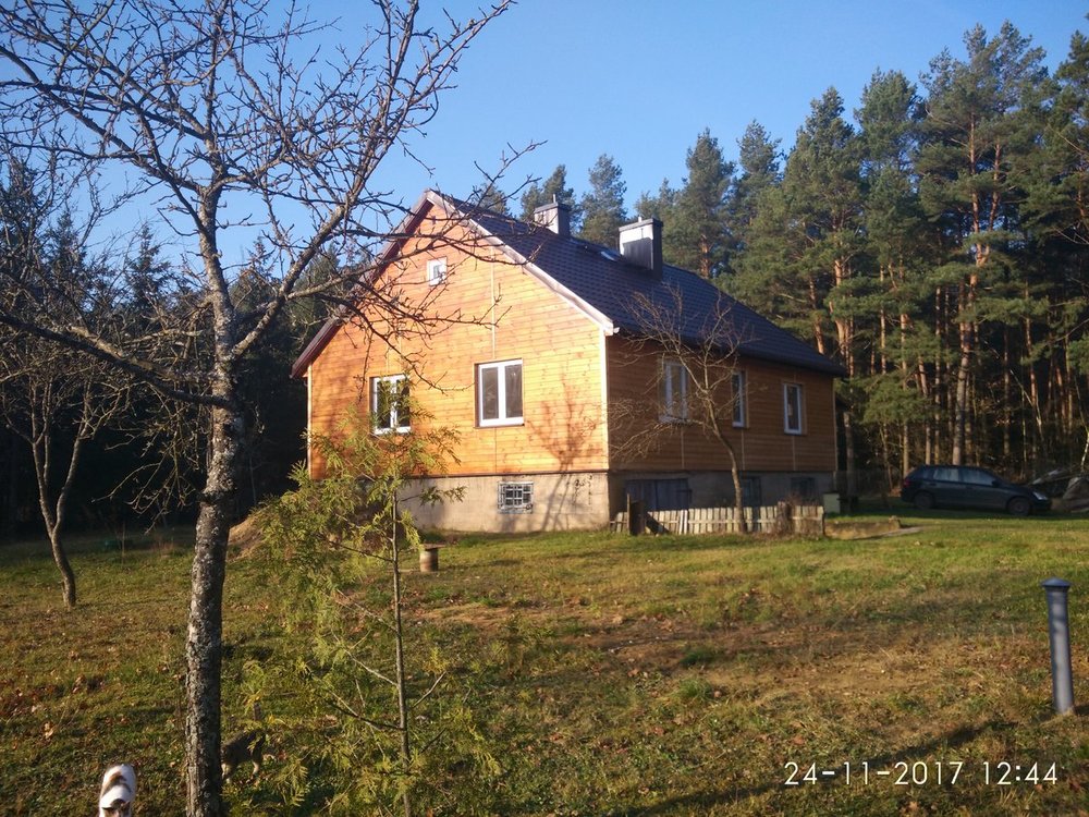

1)Mam w domu fundament z którym nie wiem co robić. Jest on z kamienia polnego ale oblany dookoła cementem.
Coś około 1,50 m w ziemi i jakieś 0,7 nad ziemią. Zimą zazwyczaj jest tam 0 stopni, bywa czasami minus. Tam gdzie stoi kocioł to mam zazwyczaj około 5 stopni. Jedni mówią ocieplać, inni że lepiej nie, bo taki fundament powoduje że nie mam teraz wilgoci, a jak go ocieplę, to zacznie podciągać wilgoć kapilarnie i będzie grzyb w domu. I w sumie nie wiem co z nim robić. Z jednej strony przydałoby się by, by było trochę cieplej w garażu, wtedy można coś pokręcić w zimowej porze przy samochodzie czy majsterkować, a tak się nie chce. Z drugiej od zewnątrz trochę brzydki i dobrze by było go jakoś wykończyć, bo cześć mieszkalna ocieplona.
2) poddasze mam nieużytkowe. Strop jest wypełniony tylko warstwą trocin około 5cm i to nie wszędzie równo.
Myślałem, by na te trociny dołożyć wełny z 10cm i starczy. Jest też pomysł by wyrzucić trociny i dać z 20cm wełny.
W domu przy 22 stopniach spaliłem około 2 ton węgla, ale nie paliłem cały czas i jeszcze pełnego sezonu nie mieszkałem więc nie wiem jakie dokładne spalanie będzie. Dom drewniany. Myślicie co będzie lepsze? Dokładać czy wymienić trociny? Tak jak z fundamentem mam różne opinie.

fundament też dużo daje - kup xps może  być nawet 5cm i  im głebiej tym lepiej - najlepiej pasowało by zakopać do do granicy fundamentu lub z 1m nawet ale mysle ze nawet i 0.5m wkopać starczy na to siatka na klej i gites. Robiłem to u sibie i jest trochę różnicy na plus. -  napewno zlikwidowałem w 1 pomieszczeniu przesiąkanie wilgoci bo aż tynk odpadał, teraz nic. - także tu jest na odwrót z zawilgoceniem.
Chyba kogoś prędzej wynajmę żeby trociny wywalił. Jak z podłogi usuwałem to klnąłem strasznie.
Co do fundamentu. No to właśnie nie takie jednoznaczne. Znalazłem kilka artykułów gdzie ostrzegają przed izolacja takiego fundamentu. Ze powoduje to więcej szkody niż pożytku.
I fajnie jakby ktoś miał wiedzę o tym, by się wypowiedział. Bo potem ocieplę a po czasie będzie trzeba zerwać, to tragedia by była chyba

Mi to chodzi ogólnie by było trochę cieplej w garażu. To mógłbym sobie pokręcic coś, majsterkować zimą. Tylko zastanawiam się czy konieczne dla mnie jest ocieplenie fundamentu. W sensie, czy sobie krzywdy nie zrobię tym zabiegiem. No i ogólnie chciałem żeby ładniej wyglądał, bo cześć górna /mieszkalna ocieplona, a fundament taki stary i brzydki.
O tym, że nie dobrze jest ocieplic taki fundament znalazłem chociażby tutaj:
http://dominatura.com/ocieplanie-starego-domu-styropianem/
I zdjęcia wstawię to zobaczycie o co chodzi.
Ciężko też z pieniędzmi. To zastanawiałem się, czy może nie zostawić tak jak jest i może tylko otynkowac dla oka

A ja Ci pisałem o podłodze bo akurat czytałem temat na innym forum,więc mój poprzedni post potraktuj jako ciekawostkę :)
Co do Twojego pytania,ja bym tego nie ocieplał i zrobił jak piszesz-tynk i farba tak dla oka.
Betonowe ściany w piwnicy dość wysoko wychodzące ponad grunt, mam podobną, i też zimno. W kotłowni natomiast jest przeważnie ok 15 stopni i tam można w zimie pracować.
Skoro w kotłowni macie 15 stopni to albo macie tak dobrze ocieplony kocioł wraz z instalacją CO lub macie aż takie straty ciepła. U mnie w kotłowni jest 25-35 stopni. Mniej to jedynie jak kocioł wygasze.
Latem tą waszą granica.
Każde ocieplenie da efekty o ile mury maja izolację pozioma a jak to jest podpiwniczenie to i właściwą izolację pionową połączoną z izolacja pozioma. W efekcie mur nie ma prawa zamiekać. A jak do tego dojdzie właściwą wentylacja i ocieplenie z zewnątrz grzyb nie ma szans na rozwój.

No to chyba zrobię tak z tym fundamentem, że go otynkuje i z głowy.

Fundamenty też czasami zastanawiam się czy nie warto byłoby ocieplić jakkolwiek w piwnicy nie ma przemarzeń fundamentów i grube to fundamenty zapewne lepikiem smarowane w ziemi i tak zastanawiam się czy dałoby coś dobranie się do tych fundamentów - bo nieraz widzę jak ludzie  podkopują się  i izolują - ocieplają.
