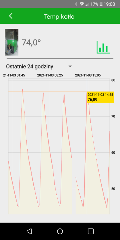

16359629926174990048034727348295.thumb.jpg.af42dc50d9e6da059718946705752b79.jpgNo i mam przy 60.2° wchodzi w WYGASZANIE.
Temp dobija na wygaszaniu na ok 20% - ledwo słyszalnej dmuchawy do 62.4° - po tym dmuchawa zwiększa swoje obroty i jest bardzo słyszalna. Pracuje przez równe 5 min i w tym czasie podbija temp. pieca do 63.9° i się wyłącza. Następnie temp się podbija do tych 65° i potem spada. Zostaje pracująca pompa c.o (Która pracuje cały czas)!!
To co opisuje dzieje się gdy zawór 3D stoi na "1" czyli na minimalnym grzaniu grzejników.
Mam wrażenie, że gdy zawór 3d był ustawiony na "10" temp nie przekraczała tak dużej temp po zadanej. Było w granicach 58-60°. Aczkolwiek nie pamiętam bo długo mam na 1 bo jest zbyt ciepło.

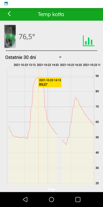

Ja celowo podbijam do okolo 77-78 st, a tylko dlatego, że tak sobie wymarzyłem 😜 Ostatnio zapomnialem włączyć pompy i po wygaszeniu kotla  dobiło do 92st.
Edit : do prawie 90
Odważny jesteś, szanuje 😛

A co Ci przeszkadza te 10 st +. Otrzymałeś informacje, że nie tylko ja mam w okolicach 80 st po wygaszeniu, ale ja te temp z kotła przekazuje na instalacje. Po drugie : Jak Ci te 10 st za wysoko, to dołóż moduł Supli i zrób dodatkowe załączenie pompy CWU i bedziesz tę niechcianą nadwyżkę przekazywał do zasobnika CWU. A po trzecie. Jak będzie chłodniej na zewnątrz, to zawór otworzysz ( przykładowo) na 2 lub 3, więc juz tego podbicia ( o 10 st) nie będzie przy pracującej pompie CO, gdy kocioł będzie się wygaszać. Ilość rozpaleń też się zwiekszy i pewnie o tym napiszesz.
P.s.
Teraz masz ok 15 st różnicy (65-50,st) i kocioł przy tych 50-ciu ponownie się odpala, a pompa CO pracuje caly czas.
Zawór na obecną chwile masz  na 1, a ile masz teraz tych odpaleń na dobe?

Tak @Trener40 wczoraj zawór 3d przestawiłem na "3" i różnica w stopniach zrobiła się tylko o 5°
Do zadanej 55° pracowal na full  po osiągnieciu temp praca spadla do 20% dobił do 60.0° i wszedł w wygaszanie . Za chwile zalaczyla sie dmuchawa i juz ladnie opadlo. Takze z moich doswiadczen wynika, ze im mniej na zaworze daje na kaloryfery tym wyzsza temp . na "1" dochodzi do 62 z wygaszaniem a dmuchawa dobija na 63 i potem 65 °staje i dlugo trzyma. Na "3" na zaworze juz krocej. Dlatego ze potrzebuje wiecej rozpalen i woda jest cieplejsza juz w kaloryferach. Wiec chyba zagadka rozwiazana i wszystko jest ok. Pozdrawiam
