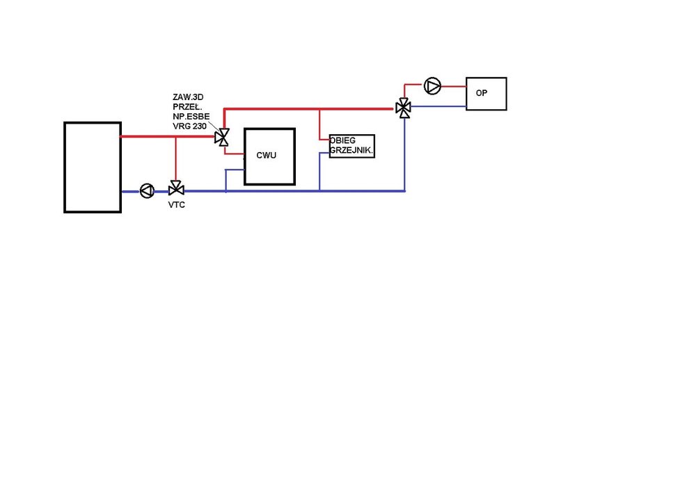

To już prawie to o co chodziło, choć ja wolałbym zamiast VRG dać VTA na CW- wtedy można zamiast 4-D dać 3-D , tylko  trzeba odpowiednio ZZ wstawić.
Witam !
Zrobiłem szybki schemat, proszę o ocenę, trzeba jeszcze ZZ wstawić. Ta pompa może nie wydolić na 2 rozdzielacze OP, może trzeba powielić układ  - na każdy rozdzielacz osobna pompa. Pozdrawiam   1756031310_schematkotowni2.thumb.jpg.2f06a26ad152725c0ca8b47738a2471b.jpg

Przy takim rozwiązaniu pompy będą pracować w szeregu dlatego ja dałem 4D na OP
Tu wąskim gardłem mogą być rury zasilające od pompy do rozdzielaczy - jakie one są?
Oraz zaw 3-D podłogówki, pompę możesz dać 25/60 i będzie OK.
Natomiast ja bym poprawił kilka innych rzeczy.
Skąd VTA wie kiedy zasobnik jest zagrzany i przełącza na CO?
Nawet trzeba wywalić ten 4D. Wystarczy przeanalizować sobie przepływ jak będzie on zamknięty lub minimalnie otwarty dla obniżenia temperatury podłogówki. Woda zamiast płynąć do grzejników wybierze mniejszy opór przepływu przez zawór 4D skutecznie omijając obieg grzejnikowy.
Pompę można oszukać przekrojem.
Instalując nawet zawór 4D pół cala jestem pewien, że woda prędzej popłynie przez niego niż przez obieg grzejnikowy z powodu mniejszego oporu przepływu. Zawór 4D w tym miejscu jest potrzebny jak świni siodło.
2 godziny temu, sambor napisał:
VTA daje się na wyjściu CW z bojlera na dom!
Jego CO nie obchodzi!
Sorki za pytanie - zrozumiałem, że można zamienić ten VRG 230 ze schematu na VTA :-(
Czyli rezygnacja z VRG i niech grzeje bojler cały czas, na CWU - VTA do kontroli temp. ?
Edytowane przez tommyp2

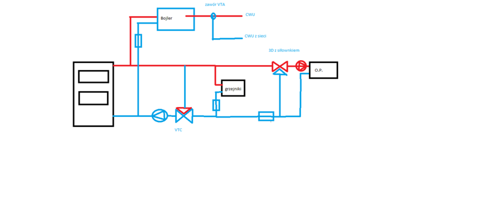

Tak
Tylko trzeba np zaworem typu zasuwa zdławić przepływ przez wężownicę CWU by wymusić przepływ na pozostałe odbiory ciepła.
Bardziej chodziło mi o chwilowe zwiększenie przekroju , pompa głupieje trochę i dopiero rozdzielenie z większego.
Moim zdaniem trzeba wyregulować hydraulicznie przepływy nie tylko przez bojler ale też przez grzejniki - taka instalacja  wymaga myślenia przy wykonaniu i regulacji
Taki schemat...
Źle. Zbiornik CWU grawitacyjnie się nie ogrzeje tym bardziej z zaworem zwrotnym na powrocie. Zasilanie i powrót z wężownicy ma być podłączony tak jakby był grzejnikiem.
Pompa z VTC przepcha, tak jak przez grzejniki?
Czyli za VTC?
A dlaczego ma nie przepchać jak wężownica zbiornika CWU ma mniejszy opór przepływu niż grzejnik panelowy.
To dlaczego GRAWITACYJNIE?
Pompa od VTC powinna tłoczyć przez wężownice jak i przez grzejniki?
Czyli za VTC?
Powrót z cwu za pompą.
Pomiędzy kotłem a wężownicą CWU nie ma żadnej pompy więc nie am co tego obiegu wymusić tym bardziej, że zawór zwrotny na powrocie wężownicy zablokuje przepływ wsteczny.
TAK zbiornik CWU tak samo jak grzejnik jest odbiornikiem ciepła wytworzonego przez kocioł i pompa z VTC ma te obiegi napędzc tak samo.
