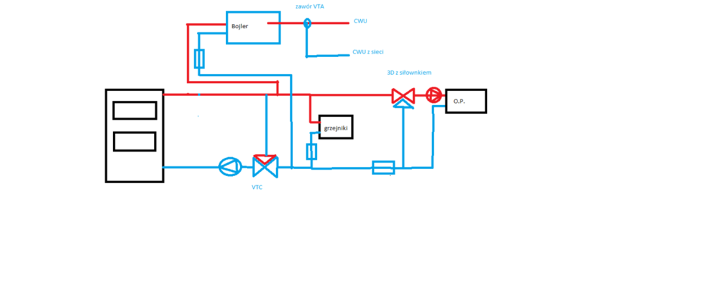

Zawór zwrotny na obiegu wężownicy i grzejników lepiej dać na zasilaniu by podczas uzupełniania wody w układzie przez powrót układ się prawidłowo odpowietrzył. Dodatkowo na zasilaniu wężownicy potrzebny zawór do regulacji przepływu.
2 minuty temu, sambor napisał:
A jakby ZZ bojlera dać za pompę na powrocie?
To część obiegu kotłowego pominie zawór VTC. Nie zawsze powrót wężownicy CWU może być dogrzany (zależy od rozbioru wody w zbiorniku) co skutkować będzie obniżeniem temperatury powrotu kotła a nie o to nam chodzi prawda.
Temp powrotu ma pilnować VTC i jego nic nie obchodzi nie dogrzanie - po prostu nie puszcza zimnej i to wszystko
Wiec powrót z wężownicy CWU musi być za VTC czyli po stronie powrotu z instalacji grzewczej.
O tym właśnie wyżej pisałem z tą różnicą, że zawór zwrotny na zasilaniu obiegu grzejnikowego wolałbym dać na zasilaniu tego obiegu by dobrze grzejniki odpowietrzyć podczas uzupełniania zładu.
Ale ten schemat to tylko dla małej ilości grzejników np tylko drabinki w łazienkach, przy większej będzie potrzebna dod pompa na obieg CO
Czyli to nie jest w pełni to o co chodziło?
Ma być uniwersalny?

16 godzin temu, sambor napisał:
Tu wąskim gardłem mogą być rury zasilające od pompy do rozdzielaczy - jakie one są?
Oraz zaw 3-D podłogówki, pompę możesz dać 25/60 i będzie OK.
Natomiast ja bym poprawił kilka innych rzeczy.
Do każdego z rozdzielaczy mam zasilanie z rur PEX DN 25. Zasilanie od kotła do pompy chcę zrobić DN 32 i i trójnikami 25/32/25 na rozdzielacze OP. Rozumiem że ten zawór VTA na CWU to tylko ma zapobiegać oparzeniu bo bojler będzie grzany cały czas i będzie miał temp. kotła czyli 60st. Czy zawór 3D na podłogówkę nie może być termostatyczny ATM z nastawą na przykład 40 st. Było by prościej niż zawór 3D z siłownikiem.
Stała nastawa temperatury wody ma rację bytu tylko przy stałej temp na zewnątrz, prze nie możesz mieć takiej samej temp podawanej na podłogę przy -10 czy -20C jak i przy 0C na zewnątrz.
Trochę mało, ale może wyda .
Mozna, ale wymaga silownikow na petlach i nie glupiego regulatora w pomieszczeniu. Ustawiasz jedna projektowa temperature dla -20C. Taktowaniem dla -10C czy 0C zajmie sie automatyka.

Wracając do głównego tematu, czy autor jest zadowolony ze schematu?
Czy walczymy dalej? ;-)
Z jednej strony tak, ale chętnie zobaczę jak rozwinie się dalsza walka
Tak jak najbardziej z pożytkiem dla forum.

Witam !
Post może nie w tym miejscu ale nawiązuję do schematu i
Proszę o poradę. Zdecydowałem że będę sam wykonywał instalację w kotłowni według schematu z postu Sambora. Mam już kupioną pompę Alpha 1 25/40 i myślę że dam ją do obiegu kotła+zasobik+ drabinki, natomiast tak jak Sambor poradził na ogrzewanie podłogowe będzie pompa 25/60 tylko czy Alpha 1 czy lepiej elektroniczna  Alpha 2 a może Yanos Pico 25 1/6. Zawór trójdrogowy z siłownikiem na OP DN 25 Kvs 10 czy może DN 32 kvs 16. Generalnie główne rozprowadzenie instalacji chcę zrobić w średnicy takiej jak wyjście z kotła DN 32.
Z góry dziękuję za pomoc
Moc ( wysokość podnoszenia ) pompy i średnica zaw 3-D zależy od wielkości podłogówki i potrzebnych przepływów.
Tego się nie dobiera "na pałę"
